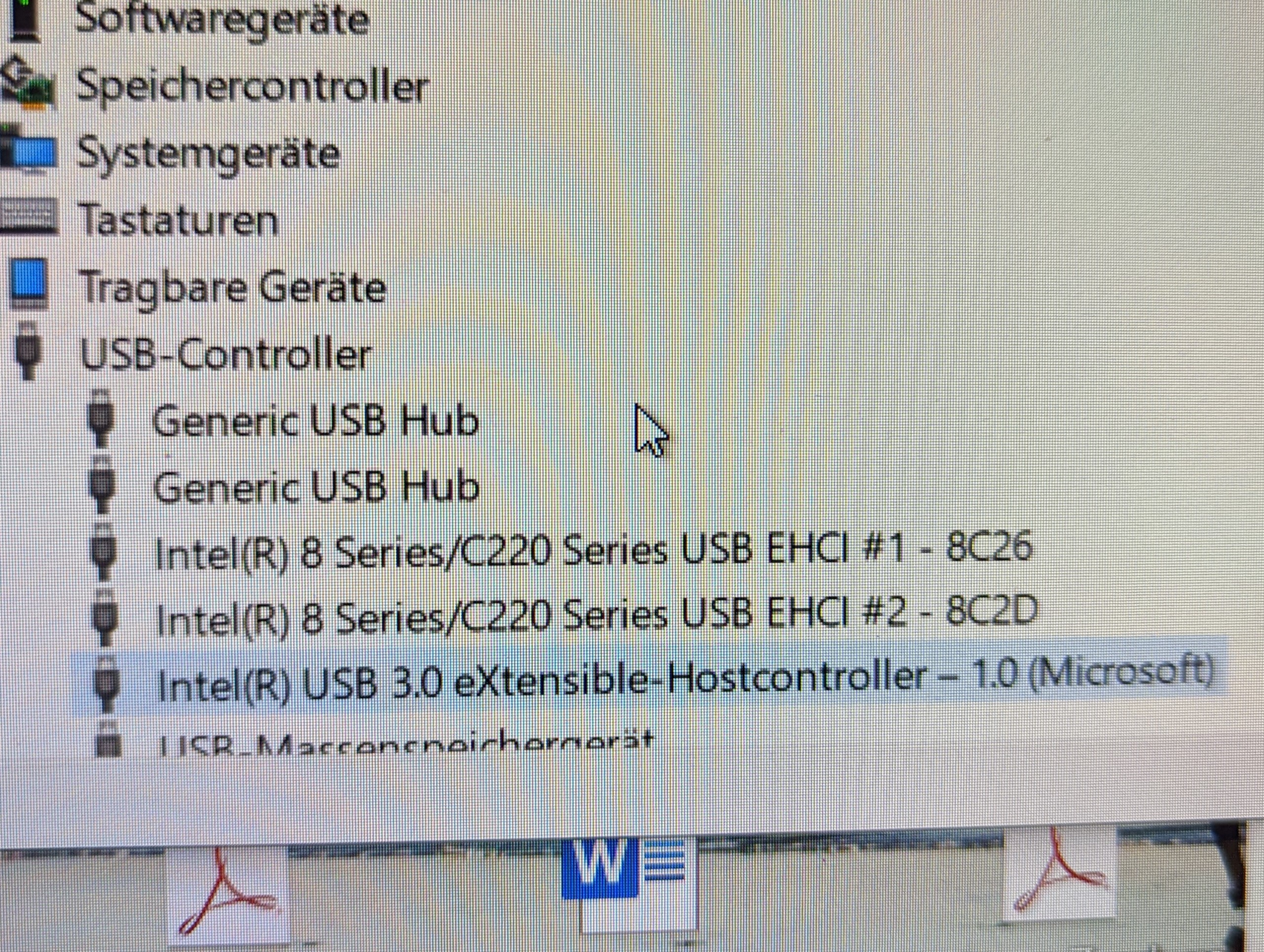

Als Verursacher hab ich im Geräte Manager den USB 3.0 eXtensible Hostconrtoller ausgemacht. Sobald ich das deinstalliere, hören die Probleme auf, natürlich gehen dann die ganzen USB Anschlüsse nicht mehr
Habe gehofft das nach dem Neustart er die Treiber sich neu zieht, aber auch das hilft nicht. Ich bin Ratlos

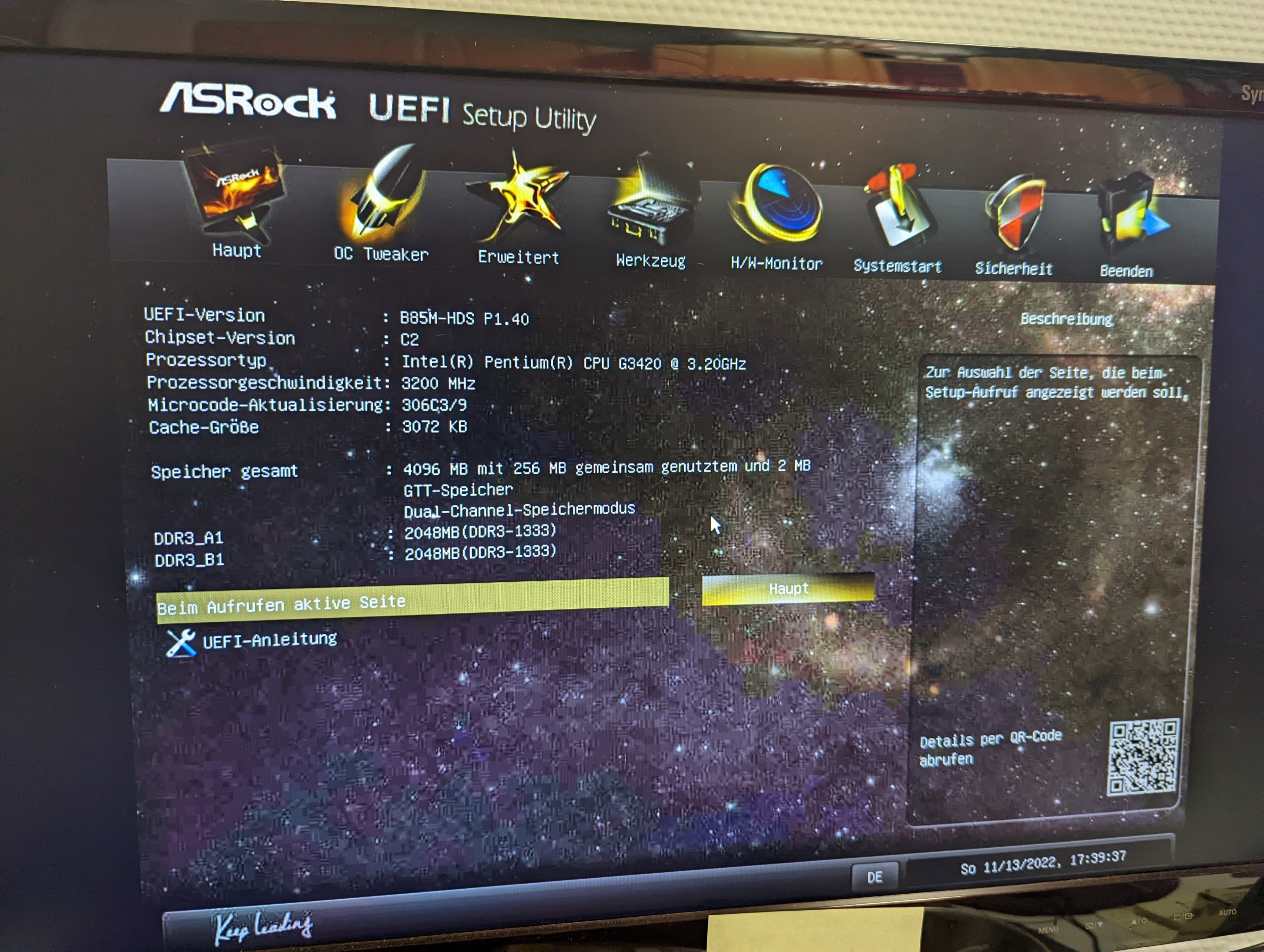

Hier noch das System

Wurden auch die USB Anschlüsse hinten probiert? Da hat es ja noch mehr gemäss Gerätemanager. Würde mal alle Anschlüsse die es gibt durchprobieren und falls einer stabil ist mit einem USB Hub ergänzen falls nötig.

Naja der eXtensible Hostconrtoller war nach dem Neustart wieder da, dann gehe ich mal davon aus, das Windows einen neuen Treiber gezogen hat oder nicht?
Problem ist an allen USB Ports, auch hinten direkt am MB

Das läuft der MS-Standardtreiber, der kann durchaus solche Probleme verursachen, vorallem wenn mehrere Geräte angeschlossen sind, Verlängerungskabel oder Geräte die mehr Strom benötigen wie externe HDDs verwendet werden.
Da sind Herstellertreiber viel besser optimiert.
Schau auf der Herstellerseite des Boards nach den USB-Treibern.
Reaktionen: fruchtzwerg13
Das UEFI ist mit Version P1.40 von 2014 auch nicht aktuell. Die neueste non-beta ist 1.80 von 2016 und es gibt eine beta 1.90 von 2018 (hier zu finden). Unter Download werden auch div. Treiber angeboten. Evtl. läuft das System stabiler, wenn das auf den aktuellen Stand gebracht wird.
Was die Änderungen bei den neueren Versionen im Einzelnen bedeuten weiß ich auch nicht, da muss jemand ran der sich mit älteren Intel-Plattformen auskennt.

Denn solage ein USB Stick steckt, dann hängt selbst das UEFI Menü. Ich kann es garnicht bedienen, erst wenn ich den USB Stick abziehe, kann ich mich ganz normal im UEFI bewegen.
UEFI einmal auf Standart gesetzt, hat leider nichts gebracht.
