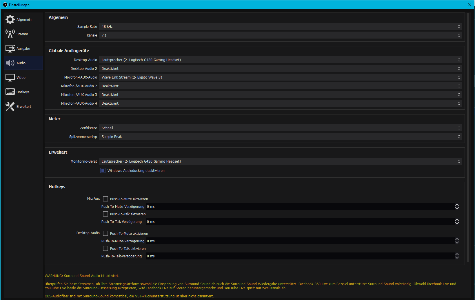

Meine Audioeinstellungen in OBS sehen folgendermaßen aus:
Spielsoundaufnahmen in 7.1 Surround
Sprachaufnahme in stereo.

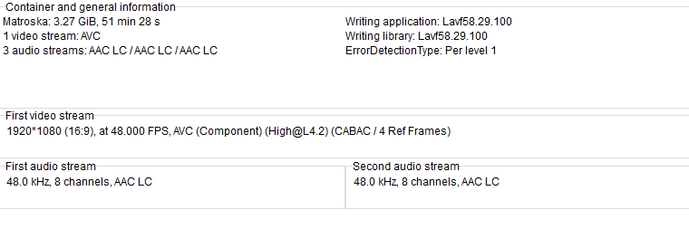

syfsyn schrieb:
pcm in originalton
Das wären die Ergebnisse der Rohdatei. OBS speichert die Audiospuren in AAC.
Ich habe 3 Spuren (1.Mikrofon & Headsetaudio // 2. Nur Mikrofonaudio // 3.nur Headsetaudio)
(Ergebnisse aus mediainfo)
Was hiervon muss ich jetzt genau konvertieren und wie?

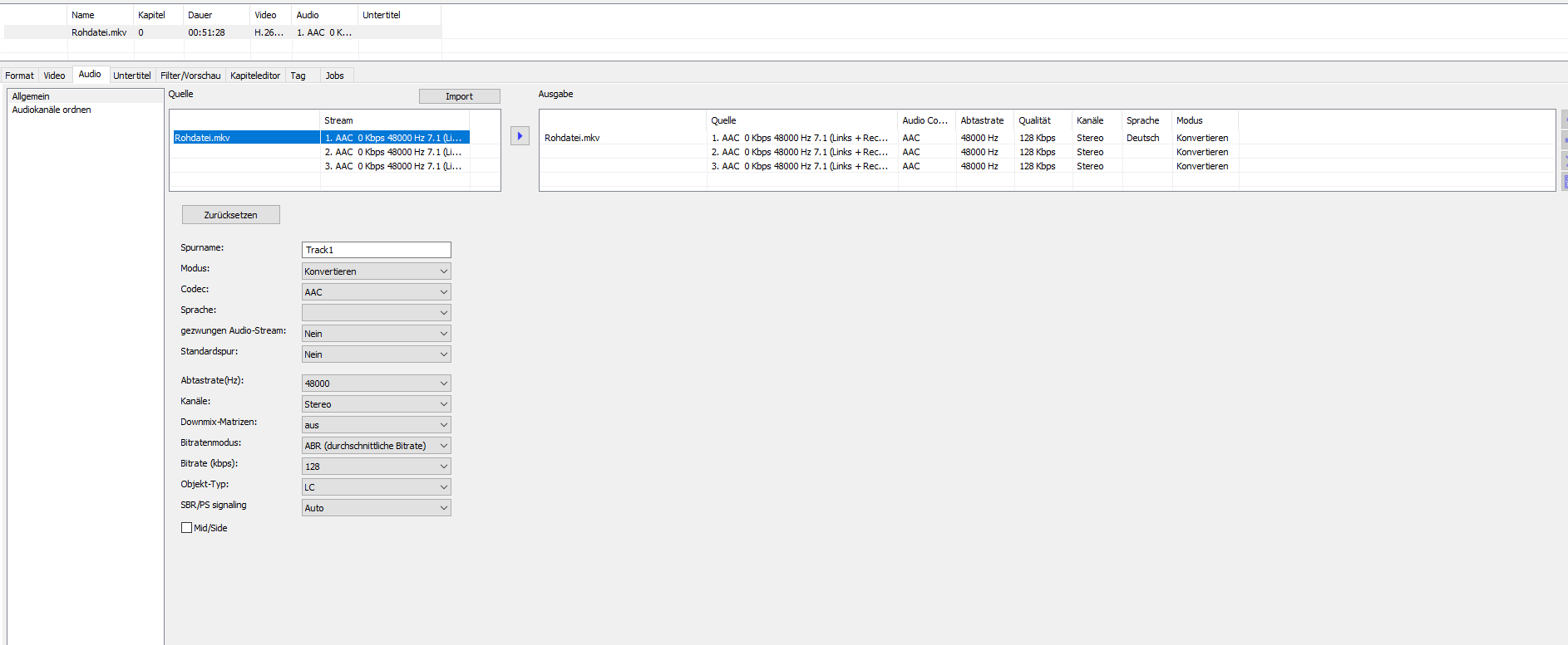

syfsyn schrieb:
video copy und audio convert to
aac
Gut ich habe jetzt die Audios zu Stereo umgewandelt und das Video im MKV Format in DR17 eingefügt. Jetzt habe ich zumindest erstmal eine Tonspur.
Auf jeden Fall vielen Dank für die Hilfe :)
Wie bekomme ich jetzt mehrere Tonspuren? Umwandeln in AVI?
