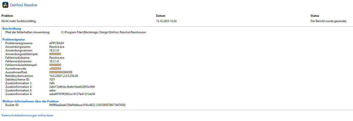

Irgendwann bei einem Export ist er dann auf einmal immer abgestürzt.
Ich konnte keine Videos mehr rendern, bis es soweit ging, das DaVinci gar nicht mehr gestartet ist.
Also nichtmal dieses PopUp vorher, gar keine Reaktion.
Kein Neustart hat geholfen, keine Neuinstallation...
Weiss da vielleicht jemand Rat?

Ich hätte hier erst einmal unter C:\Users\NAME\AppData\Roaming\Blackmagic Design den Ordner "DaVinci Resolve" in "DaVinci Resolve.old" umbenannt und DaVinci Resolve neu gestartet.
Der Neustart dauert von DaVinci Resolve danach etwas länger.
oder in C:\Users\NAME\AppData\Roaming\Blackmagic\DaVinci Resolve\Preverences die "config.dat" nach "config.dat.temp" umbenennen
Reaktionen: N_O_K_I_A

ich würde hier zuerst mit C:\Users\NAME\AppData\Roaming\Blackmagic\DaVinci Resolve\Preverences die "config.dat" nach "config.dat.temp" umbenennen beginnen.
Diese wird auch im BM-Forum ab und an vorgeschlagen.
Beim der Ersten ist, es wie eine Neuinstallation
Die Datei umzubenennen hat geholfen.
Damit läuft es jetzt erstmal.
Danke euch!
