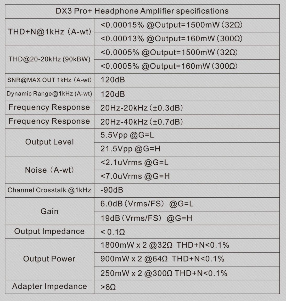

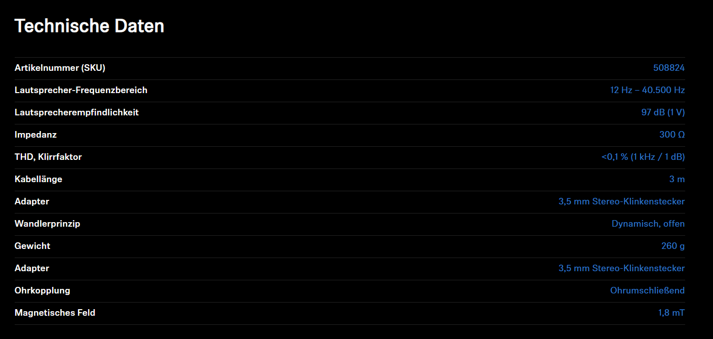

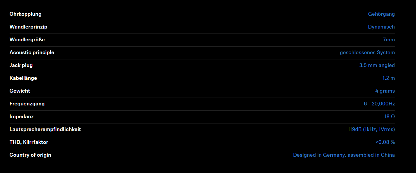

ich würde gerne Berechnen, wie laut ich meinen DAC stellen muss um bei verschiedenen Kopfhörer bzw. IEM's die gleiche maximale Lautstärke in DB zu bekommen.
Ich nutze als DAC einen Topping DX 3 Pro Plus.
Als IEM's habe ich die Sennheiser IE 200, sowie die Truthear Hola.
Außerdem sind Beyerdynamic DT 880 Pro & Sennheiser HD 600 auch am Start.

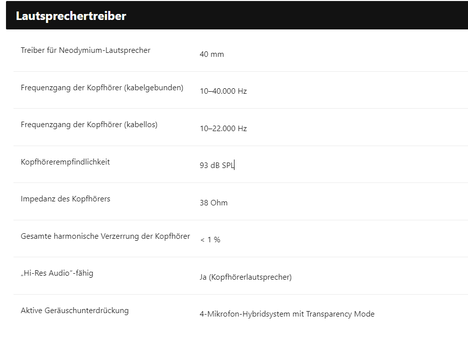

Ein Headset (Nova Pro Wireless aber via Klinke verbunden) ist auch dabei.

IE 200:
HD 600:
Nova Pro:
Topping:
