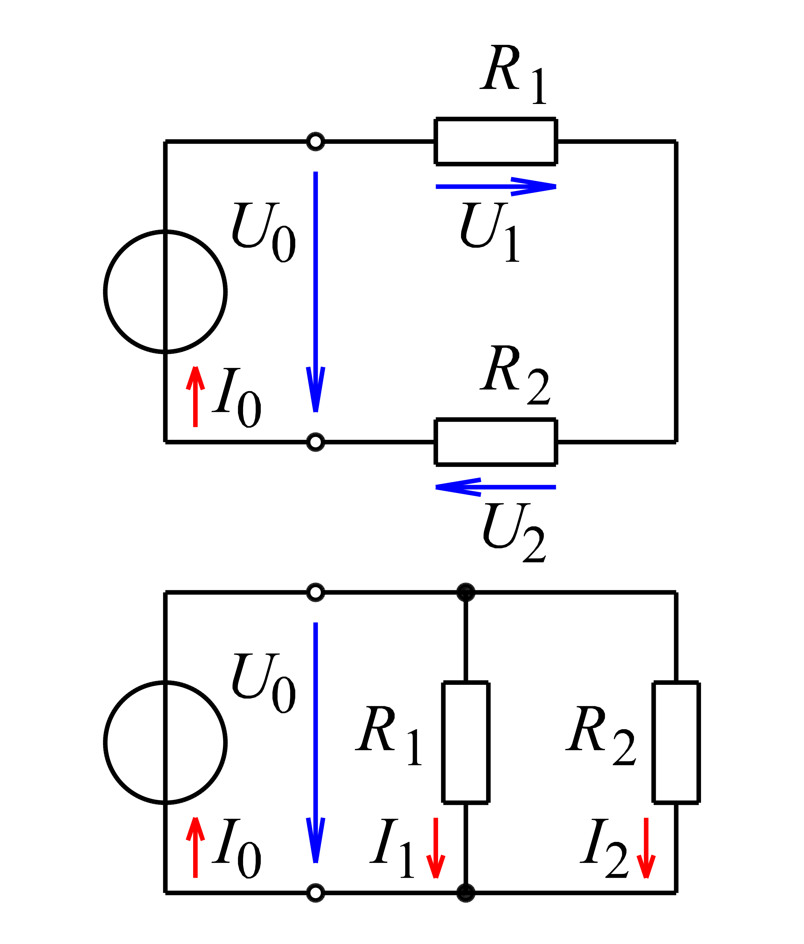

Wenn du Elemente in einem Stromkreis in Serie schaltest/verbindest, wird die Quell Spannung U0, abhängig vom Wiederstand R der Verbraucher, auf diese aufgeteilt.
Somit sollten die Verbraucher, Peltier und FAN, parallel verbunden werden. Dabei "zieht" jeder Verbraucher nur das an Strom I, was er auch benötigt. Dabei sollte die Quelle natürlich die Summe aller Ströme zur Verfügung stellen können :)
