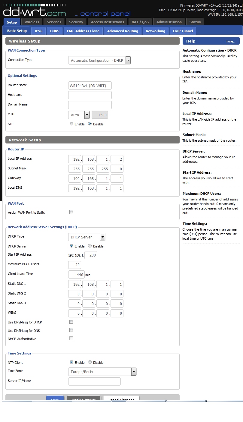

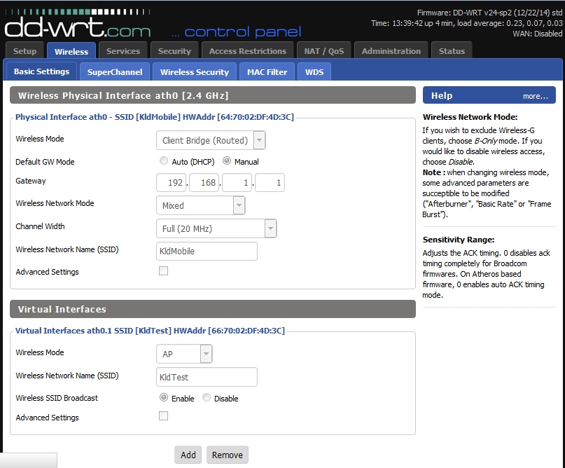

Konfig als "Client Bridge routed":
Die Konfig funktioniert. Also ich komme ins Internet und ins LAN.
Bild1: DHCP muss ich aber von Auto auf manuell stellen.
Bild2: DHCP Server Einstellungen sind bei Auswahl von "Client Bridge routet" nicht mehr vorhanden und "Connection Type" ist dann fix disabled.
Problem: Funktioniert grundsätzlich, aber wenn ich den Handyhotspot abschalte, wird auch vom Router kein WLAN zur Verfügung gestellt. (KldMobile sowie KldTest sind nicht verfügbar.)
Um ins LAN zu kommen muss ich also den Handyhotspot einschalten. (unpraktikabel)
01 dd-wrt-wireless client routed.jpg02 dd-wrt-basis ohne dhcp client routed.jpg

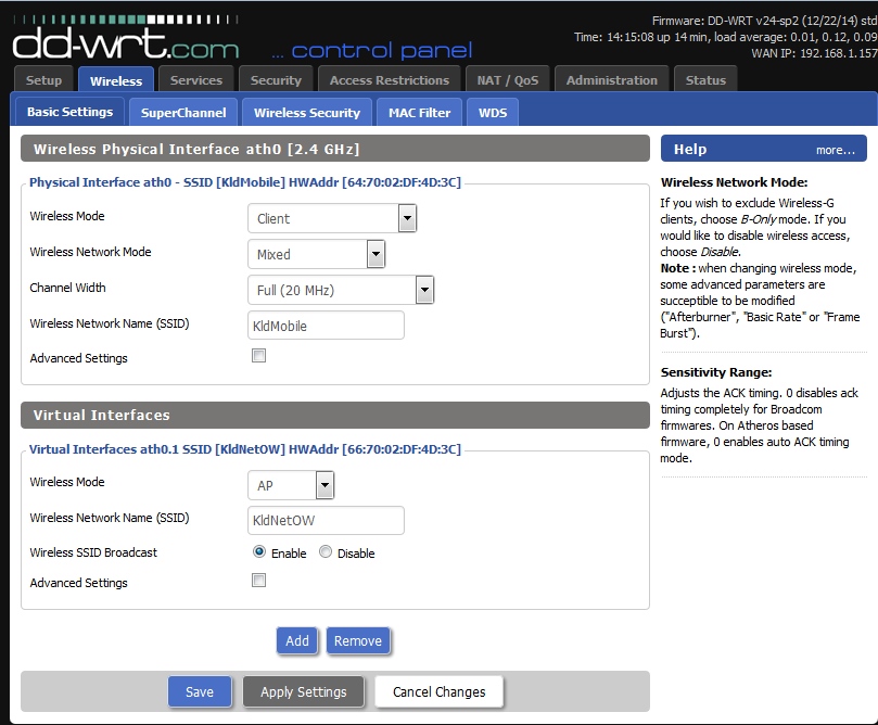

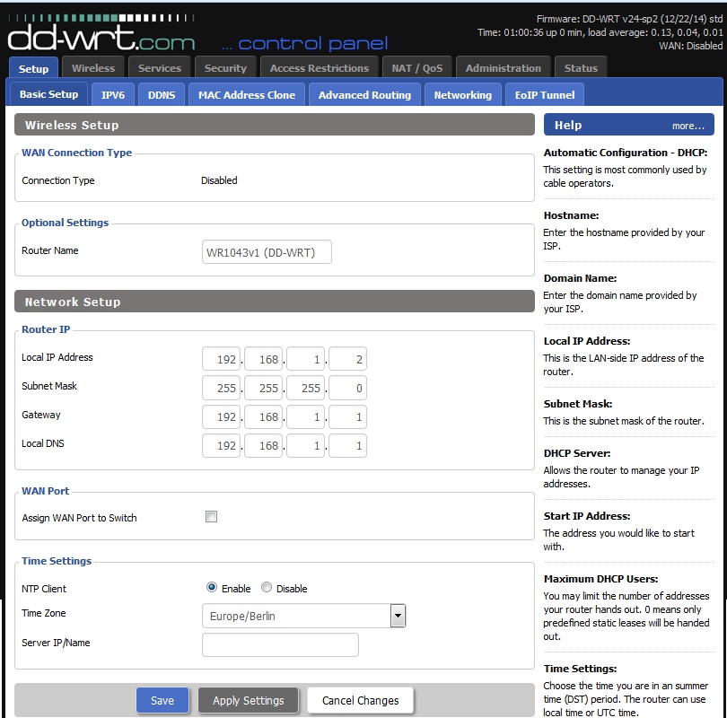

Konfig als "Client Bridge":
Diese Konfig funktioniert nicht. Wenn ich zum Handyhotspot verbinde (KldMobile) komme ich ins Internet aber nicht zum Router. (ping zu IP 1 okay, aber zu IP 2 nicht okay)
Wenn ich zum Router verbinde (KldNetOW - virtual Interface) komme ich zum Router aber nicht ins Internet. (ping zu IP 2 okay aber zu IP 1 nicht okay)
Bei den DHCP Server Einstellungen (Bild4) vermisse ich eine Gateway Eingabemöglichkeit.

Bei deiner zweiten Konfiguration: Die Wireless Settings sehen soweit richtig aus.
Dein Basic Setup ist jedoch noch nicht ganz richtig. WAN Connection Type kannst du auf Disabled stellen. Aktuell hast du zwei DHCPs im gleichen Subnetz (Handy + Router). Also bei der Local IP Address 192.162.2.1 einstellen.
Zusätzlich ist es immer ratsam, im Reiter Security unter Block WAN Request alle Boxen abzuwählen und dann die SPI Firewall auszustellen. Wenn alles funktioniert, kann man darüber nachdenken, die wieder zu aktivieren.
Wie sieht es mit diesen Einstellungen aus? Ein Screenshot vom Reiter System Information kann sonst auch nicht schaden.
