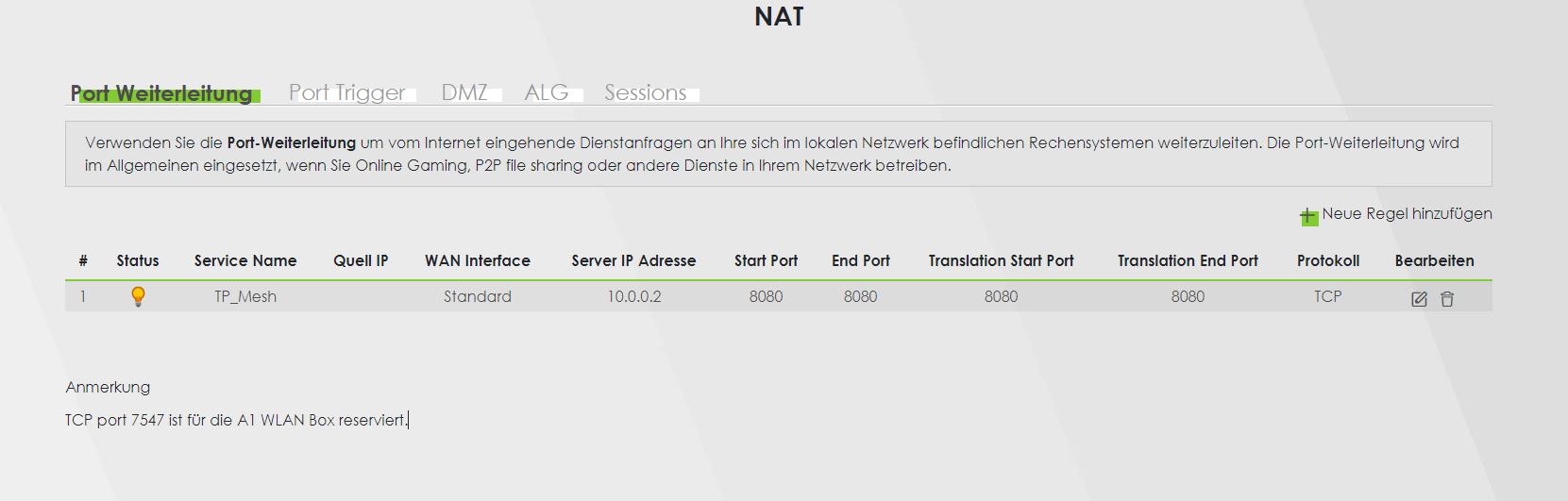

Ich versuche auf meinen PC zuhause zuzugreifen. Nun habe ich mir eine DDNS erstellt und IM ROUTER eingestellt.
Wenn ich nun meine Hostdomain aufrufe, komme ich auf die Weboberfläche von meinem router zuhause.
Nun habe ich unter NAT eine Port Weiterleitung eingestellt, zur statischen IP meines Lapetops, auf dem Xampp läuft. Leider funktioniert es nicht.
Nun dachte ich mir, dass das Problem auch an meinem Heimnetzwerk liegt.
Mein Netzwerk:
router (zigbee router von A1)
--> mittels LAN ist eine TP-Link Deco M4 angeschlossen, mit statischer IP: 10.0.0.2
-->Diese stellt ein Netzwerk und "funkt über 2,4Ghz" mit zwei anderen Deco über Wlan, um ein MESH-Wlan zu erstellen.
-->Geräte welche sich hiermit verbinden, bekommen eine Ip-Adresse: 192.168.68.xxx zugewiesen
nun dachte ich mir, dass ich im Zigbee router bei der Port einstellung vielleicht NICHT die IP-Adresse vom Lapetop (192.168.68.131) eingeben darf, da es über das TP-Deco Netzwerk läuft. Stattdessen sollte ich auf die DECO IP-Adresse verweisen und dort nochmals eine NAT einstellen. Daher habe ich nun im Zigbee Router die IP-Adresse: 10.0.0.2 eingestellt. Ob das stimmt weiß ich nicht....
Jedenfalls komme ich NICHT zur Web-Oberfläche von der TP-Link DECO.
Normalerweise wenn ich zuhause 10.0.0.2 eingebe komme ich auf die TP-Link seite.
Mit meinen Einstellungen funktioniert der Fernzugriff aber nicht
Hier noch ein Bild meiner Einstellungen:

2. warum ist bei startport 8080 eingestellt, wenn auf 80 zugegriffen wid?
es steht doch 8080...... warum "zweimal die 8080"??
wie sieht das dann bei Port 430 aus?
8080 ist der Alternativport für http (80).
Wie ich schon sagte sind Weiterleitungen von Ports, die der Router bereits selbst (am WAN) nutzt, nicht möglich. Entweder der Router nutzt den Port selbst oder er leitet ihn weiter. Wenn beispielsweise irgendwo in der GUI ein Haken für "Zugriff auf GUI über WAN erlauben" o.ä. gesetzt ist, wird der Webserver des Routers selbst auf Port 80 bzw. 443 lauschen und alle eintreffenden Pakete auf diesen Ports selbst beantworten, mit seinem eigenen Webinterface.
Ich kenne die Oberfläche aus deinem Screenshot nicht und kann daher nicht sagen warum da 8080 steht, wenn du das nicht selbst eingetragen hast. Eventuell wird das von der GUI automatisch gemacht, wenn der besagte WAN-Zugriff auf die GUI erlaubt ist und gleichzeitig eine Portweiterleitung für Port 80 eingerichtet werden soll.
Denkbar wäre aber auch folgendes Setup:
Internetrouter: Portweiterleitung für 80 extern auf Deco-IP + Port 8080 intern
Deco: Portweiterleitung für 8080 extern auf Ziel-IP Port 80 intern
Damit wird zwischen Internetrouter und Deco der Port sozusagen temporär auf 8080 gewechselt, um dann im Deco wieder auf 80 zum Ziel zu gehen. Normalerweise würde man das 1:1 durchreichen, also jeweils 80->80->80, aber wenn da eventuell eine Automatik, o.ä. das verhindert bzw. auf 8080 umsetzt, kann man auch damit leben. Entscheidend ist, dass der externe Port am Internetrouter korrekt ist und der Ziel-Port der Weiterleitung auf den eigentlichen Server ebenfalls. Dazwischen kann man wie beschrieben zur Not über einen anderen Port gehen.

So, nun habe ich es geändert und nun funktioniert auch mein Portforwarding.
