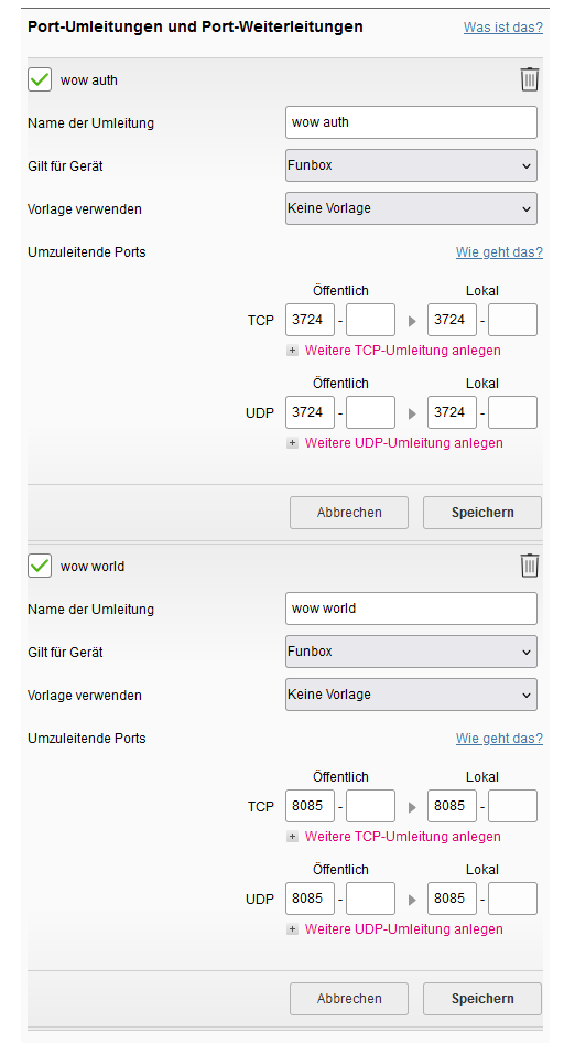

Zusätzlich habe ich noch die Ports 3724 und 8085 für TCP/UDP im Router weitergeleitet (öffentlich und lokal), im Debian ist dies die Regelung von UFW:

Die Portfreigabe sieht soweit korrekt auf, sofern natürlich die "Funbox" auch das korrekte Gerät darstellt.
Ich schreibe das deswegen, da ich schon mal etwas ähnliches hatte und dann festgestellt habe, dass ich dort das falsche Gerät rein hab (statt den Server meinen Rechner)...

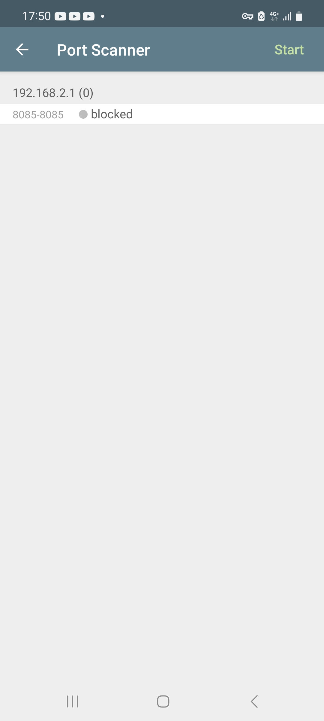

So und ob das korrekt greift kannst du so testen:
Handy WLAN trennen -> Wireguard aktivieren -> App öffnen zum port scannen (ich nutze auf Android "Network Analyzer" von Jiri Techet z.b.) -> dort 192.168.1.1 (oder welche IP auch immer dein Router bei dir normal intern hat; ja nicht VPN Netz! 192ger!) eintippen und Port (Range) 8085 eintippen (in meinem Beispiel bei "Tools"-> Ports -> ipadresse oben eintippen und bei settings auf "all" und dann start port und end port jeweils 8085 eintippen)
Damit kann man ausschließen, dass externe Einflüsse zu deinen Problemen führen. Wird der port als grün angezeigt, klappt das weiterleiten, wenn rot / closed, dann ist das Ding entweder zu, die Weiterleitung greift nicht (z.B. weil das Zielsystem das falsche ist) oder weil das Ziel es blocked.

2) In der Netzwerkliste ist wirklich die Funbox mit der korrekten IP im Smart4 drin?
Erledigt, was genau sagt mir das Ergebnis? Ist nun geblocked oder nicht?

Da ich die Funbox vorher schon via Lan verbunden hatte und dann auf WLAN gewechsel bin war die Funbox via LAN natürlich als Funbox-1 im Speedport hinterlegt.
Die Portweiterleitung war für Funbox und nicht Funbox-1. Das habe ich korrigiert und nun flutscht es. Auch wenn ich mobile tethering anwerfe.
