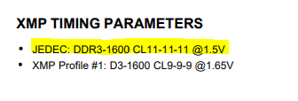

Ich sehe grade der alte Kingston Beast hat ein Standardprofil:

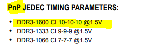

Der neue HX316C10FBK2/16 hat das aber nicht:
Eigentlich sollte das Board dann einfach 1600 CL11 einstellen. Das funktioniert in der Praxis aber oftmals nicht.
Daher würde ich an deiner Stelle ganz normalen RAM wie z.B. den hier https://geizhals.de/kingston-valueram-dimm-8gb-kvr16ln11-8-a1029111.html?v=l&hloc=de dazu stecken.
