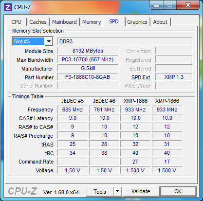

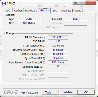

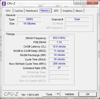

CPU-Z sagt:
Ich glaube ich könnte im Bio's die Werte selber einstellen (also auch die Latenzen etc), nur leider weiß ich nicht welche Werte ich dann nehmen muss. Darf ich das überhaupt?

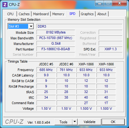

Die findest Du im nächsten Reiter von CPUid → SPD.
Dort sind für die jeweiligen Frequenzen durch die Serial Presence Detect-Funktion die entsprechenden Parameter hinterlegt. augen15x18.gif

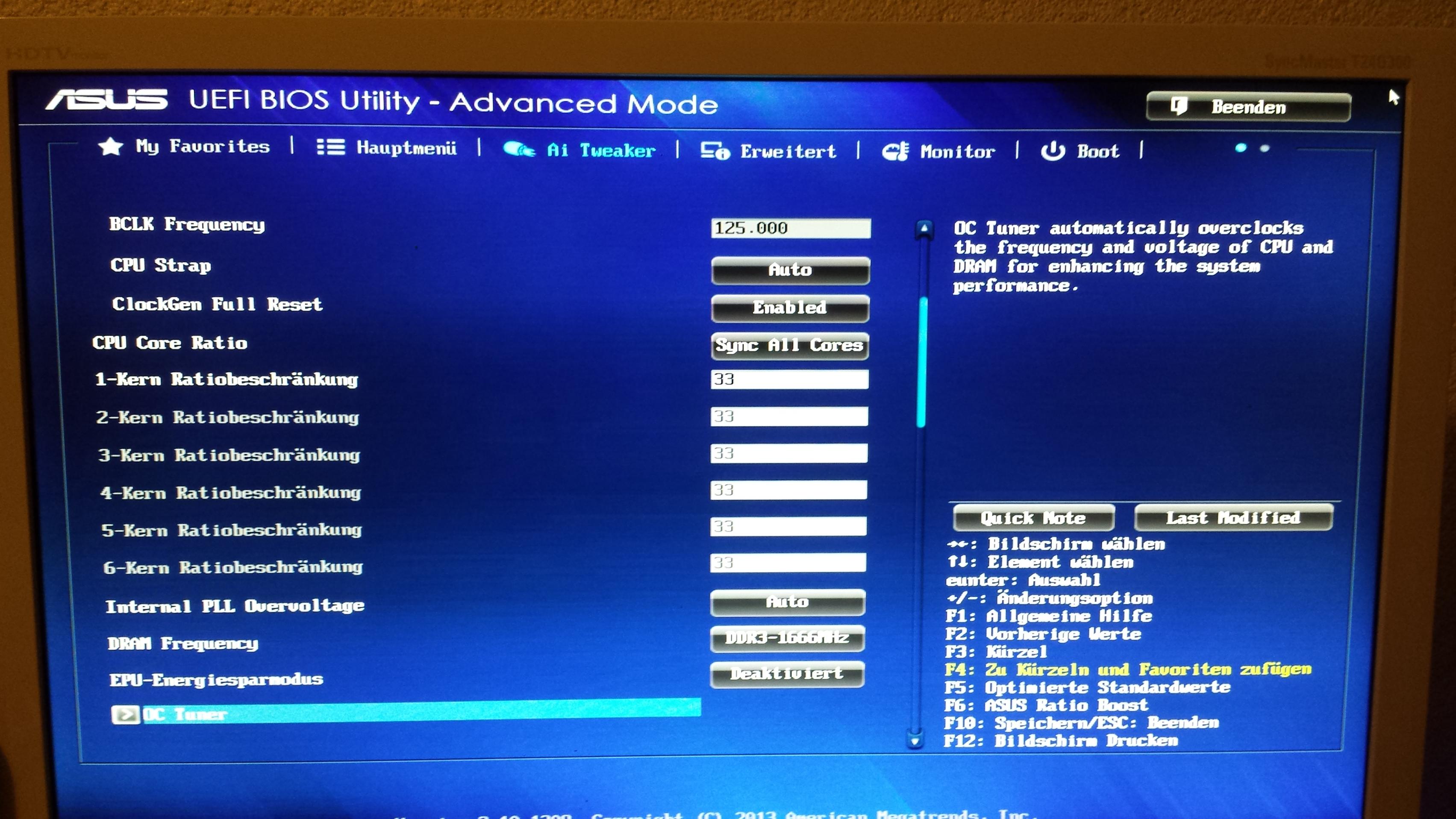

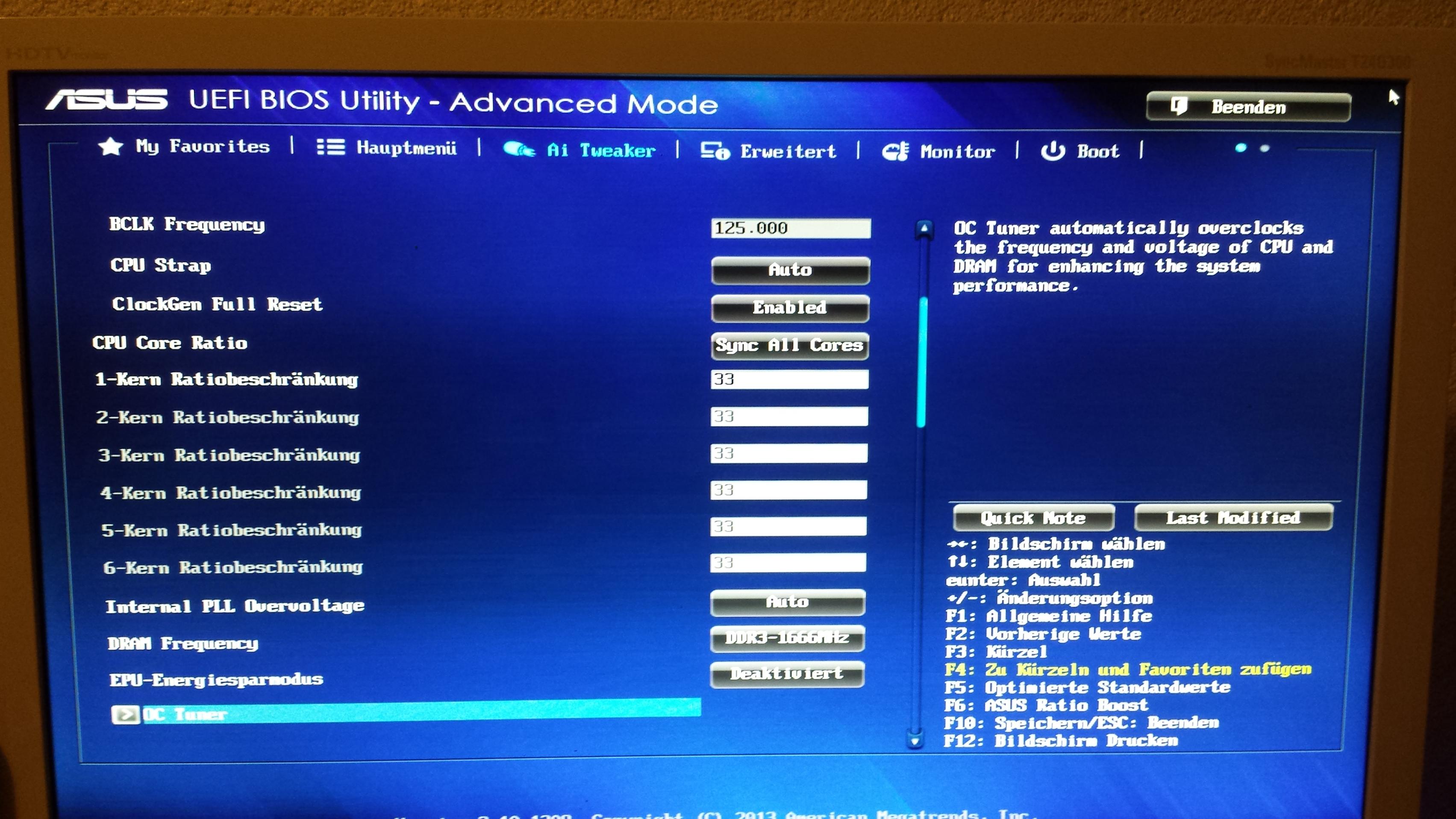

Also jetzt war ich im Bio's, jedoch zeigt es keinen 1866 an :(
Frag mich echt ob ich so dumm bin...
Stimmen hier die Einstellungen für's CPU?
z.B. dieses Sync per Core?

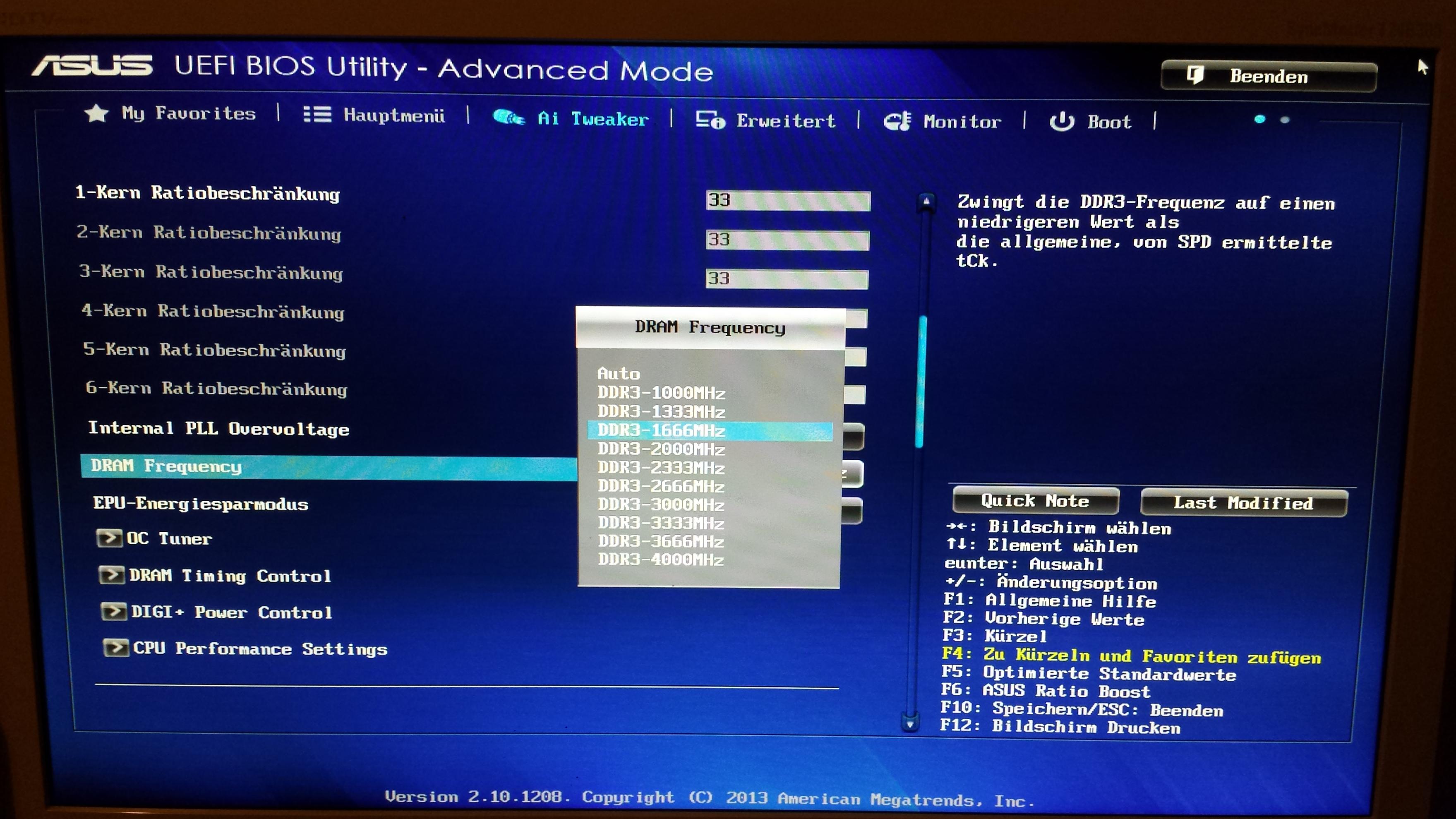

Hier kann ich eben keine 1866 auswählen
(beim ersten mal war es GANZ SICHER da...)

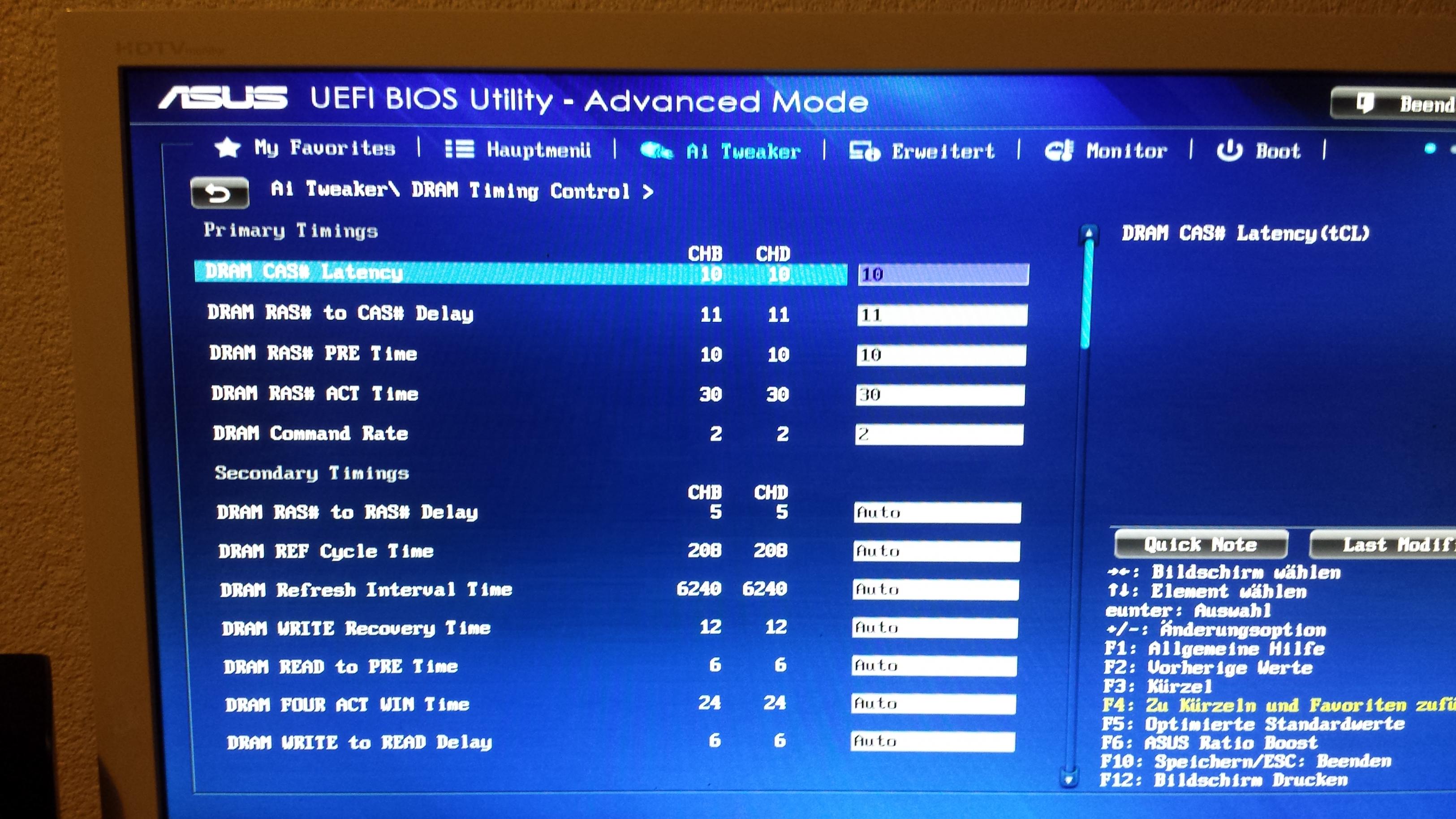

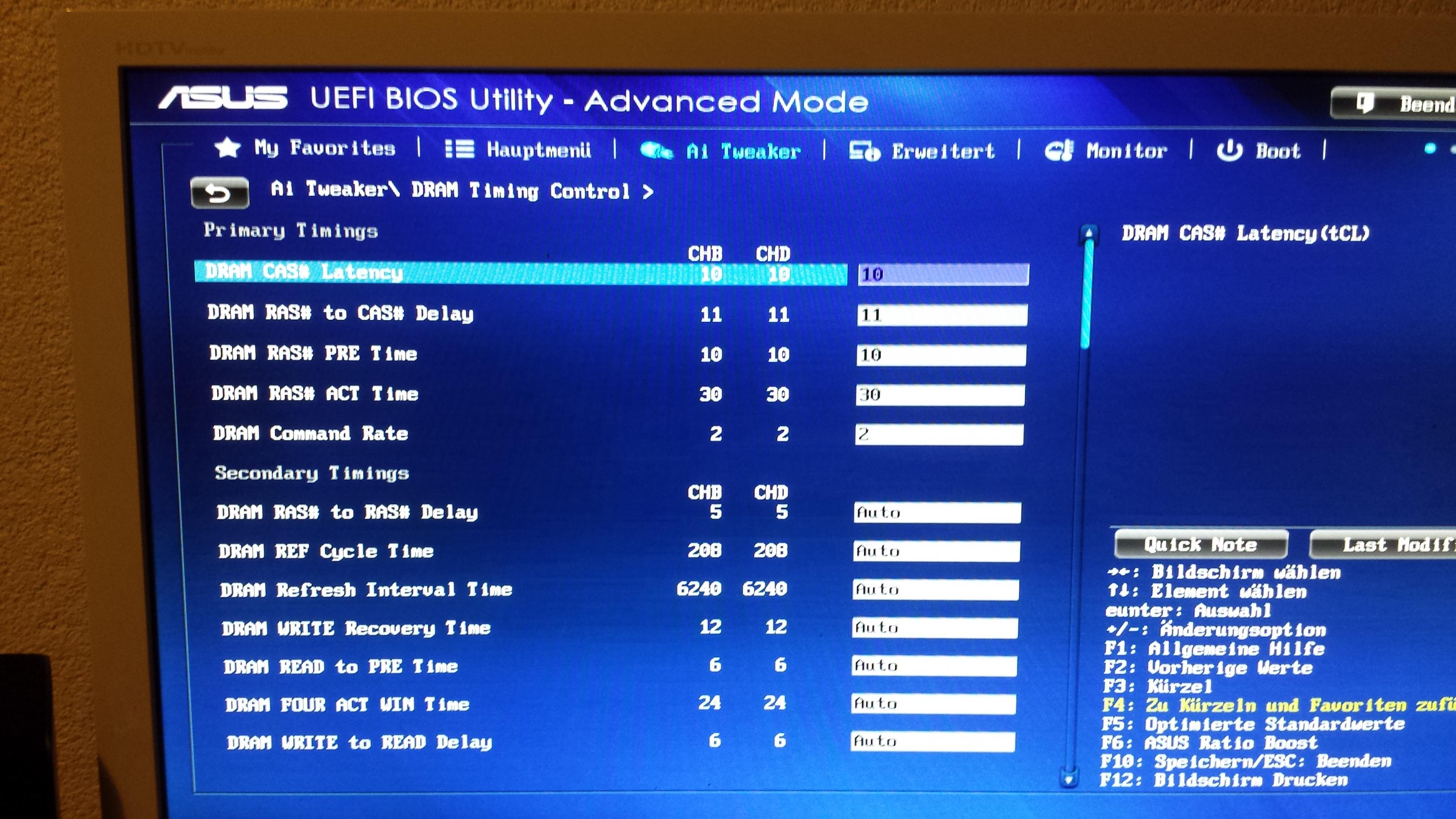

Und hier bin ich mit den Timings durcheinander gekommen,
weil ich nicht weiß, wo ich welchen Wert eintrage... :(
(die unteren auf "Auto" lassen?)
Stell bei BCLK Frequency zurück auf den Standardwert 100 und dazu sicherheitshalber den CPU-Strap darunter auf 100. Dann läuft die CPU im Standardmodus und da wo bei der DRAM Frequency 2333MHz als Option gezeigt wurde, steht dann 1866MHz als Möglichkeit.
Mit BCLK 125 wird das System sowieso nicht laufen, das wäre für alle mit übertakteten Komponenten ein bischen viel :)
Edit: Bei den Timings stellst du die Werte aus dem XMP-Profil bei CPU-Z ein.
Also ergibt das bei dir im BIOS für die Primary Timings von oben nach unten: 10 - 12 -10 - 32 - 2T
Kannst natürlich auch die etwas schärferen Timings von der rechten Seite probieren und 10 - 12 -10 - 31 - 1T einstellen. Müsste eigentlich auch laufen.
Die Secondary und die Third Timings kannst du auf Auto lassen.
Dann such noch nach den Spannungen: VCore lass erstmal auf Auto. CPU VCCSA Voltage auf Manual und darunter 0.925V einstellen (Standardwert), DRAM Voltages für CHA, CHB, CHC, CHD auf 1.500V, CPU PLL Voltage auf 1.80000V, VTTCPU Voltage auf 1.05000V, PCH 1.1 Voltage auf 1.10000V, PCH 1.5 Voltage auf 1.50000V. Das sind mal die wichtigsten Spannungen.
