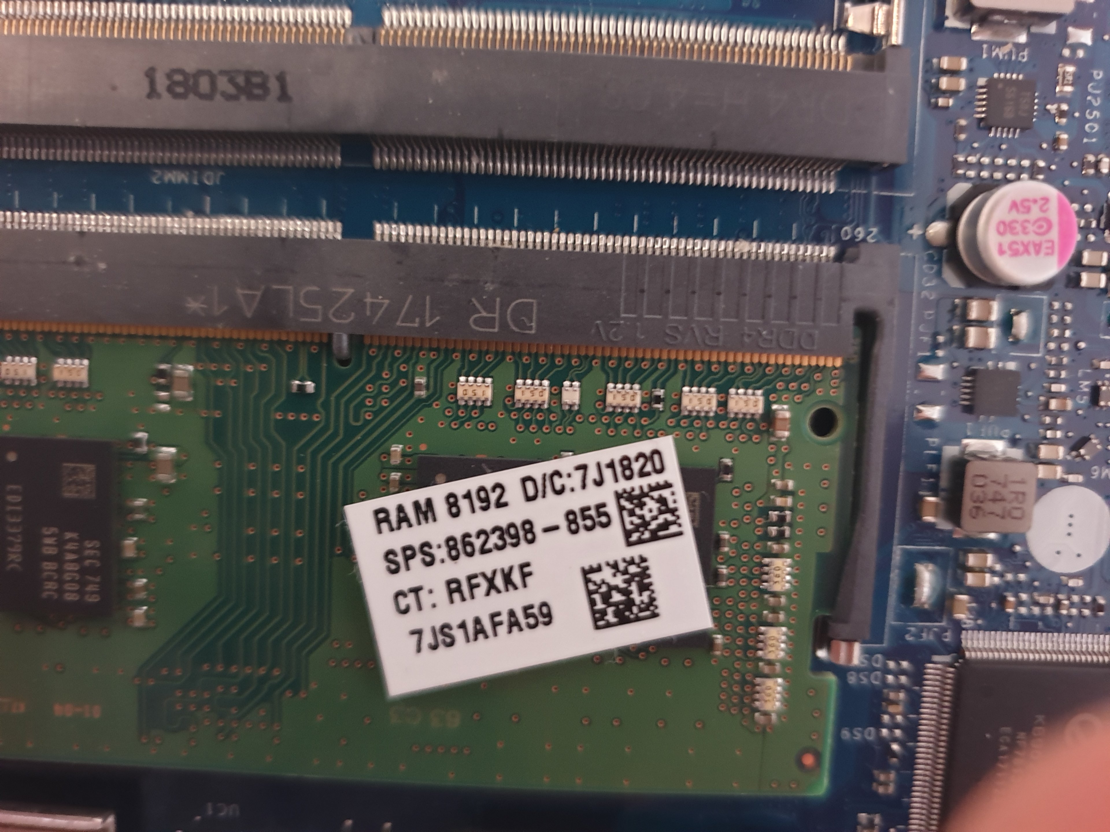

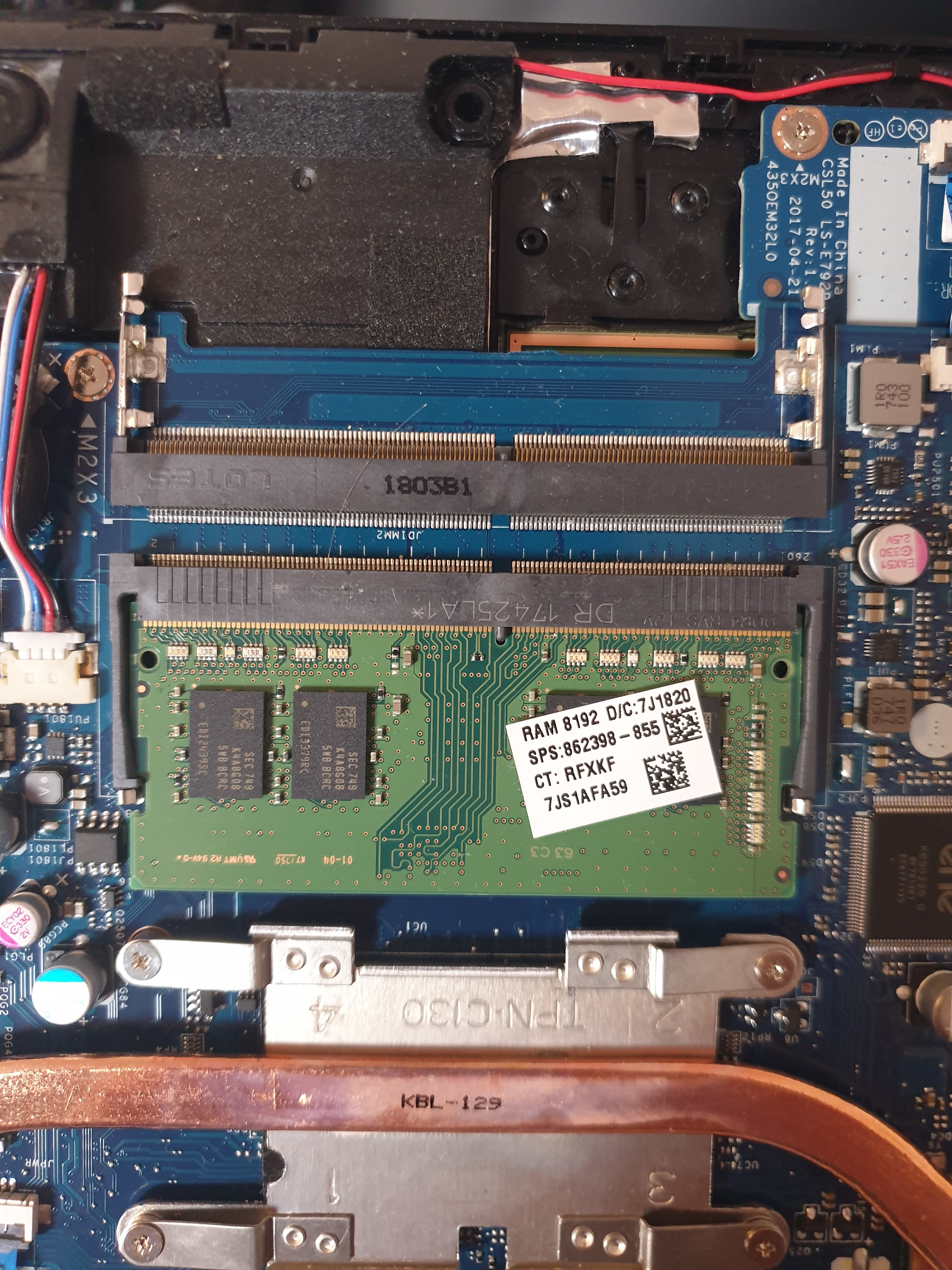

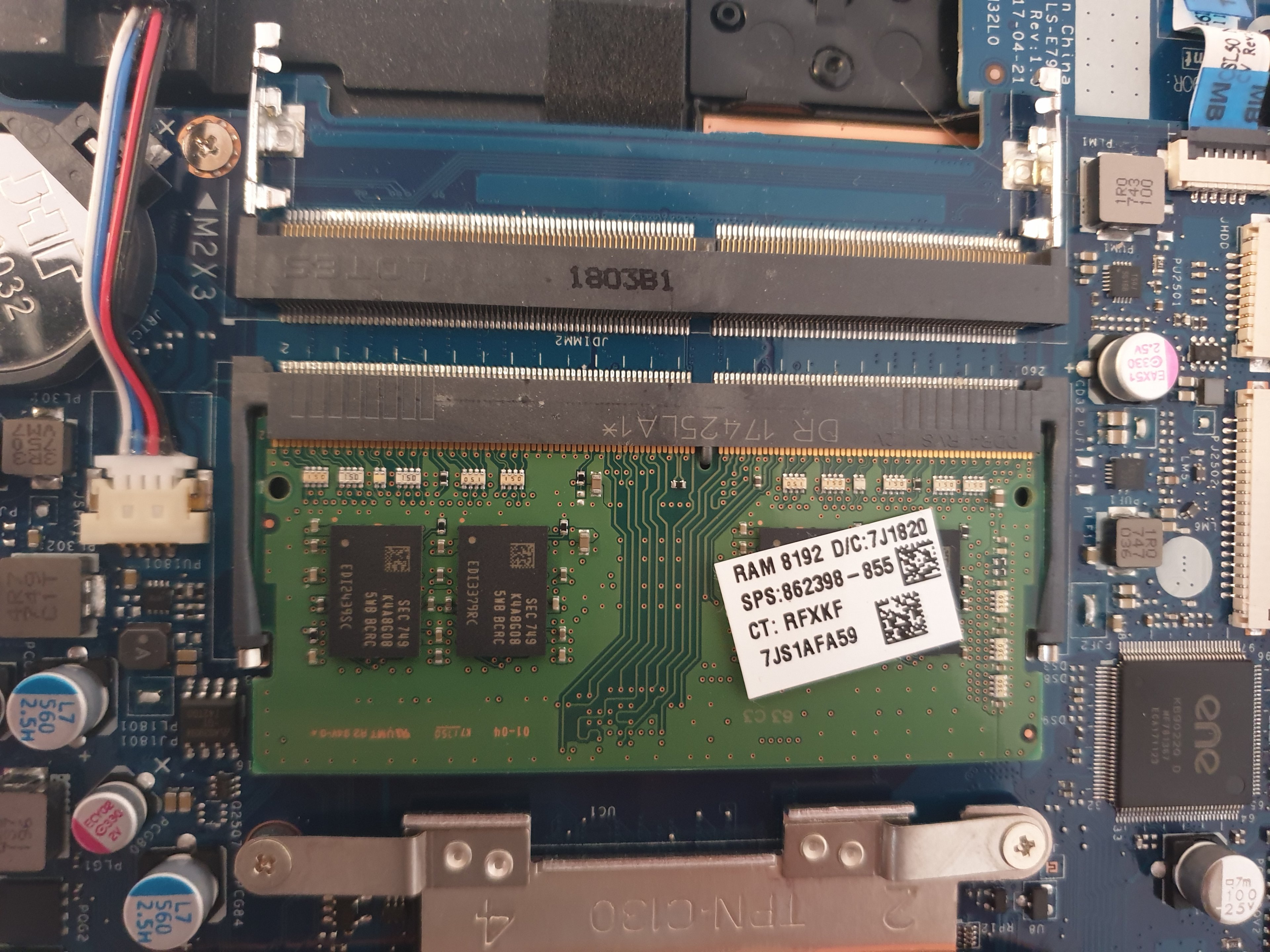

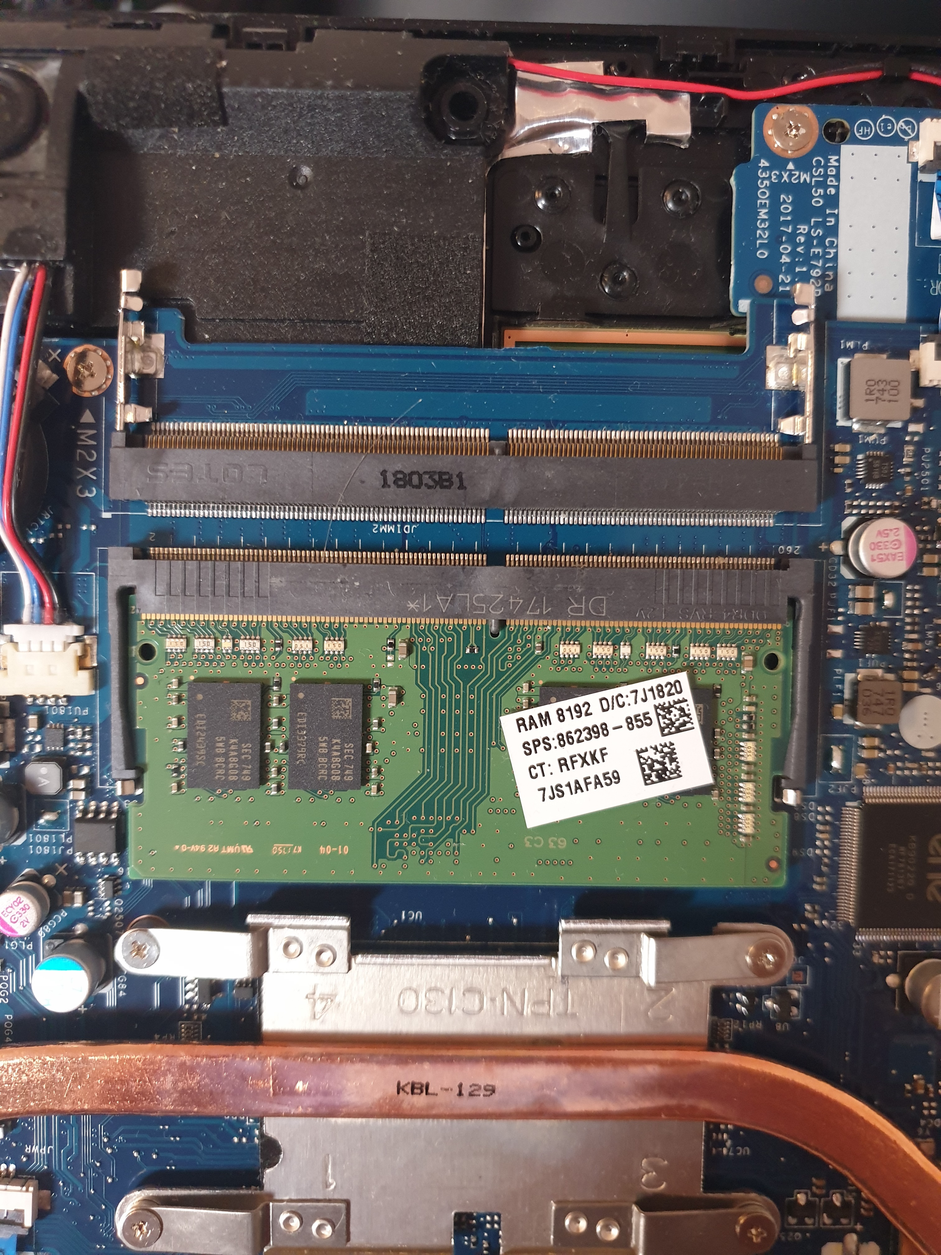

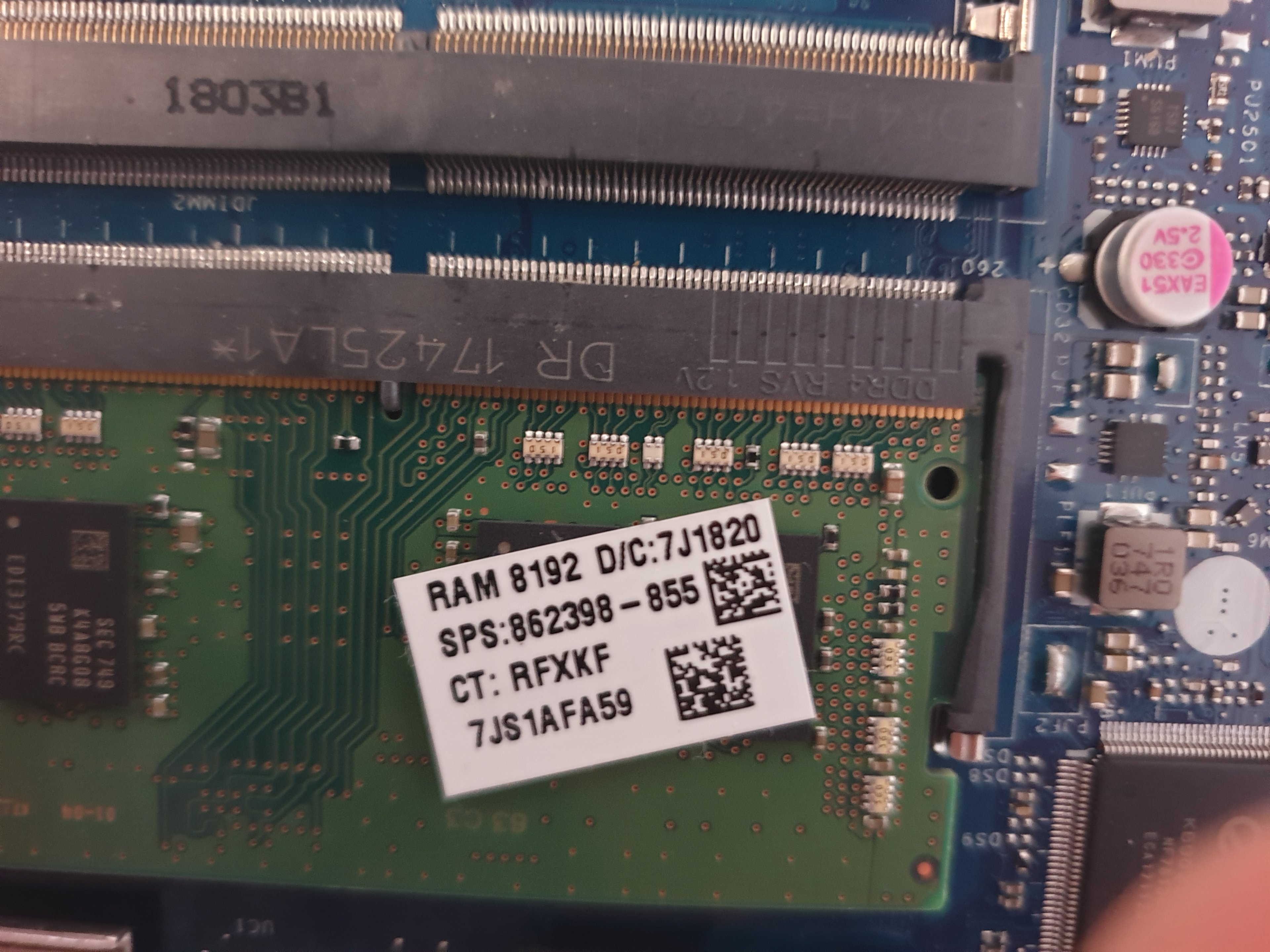

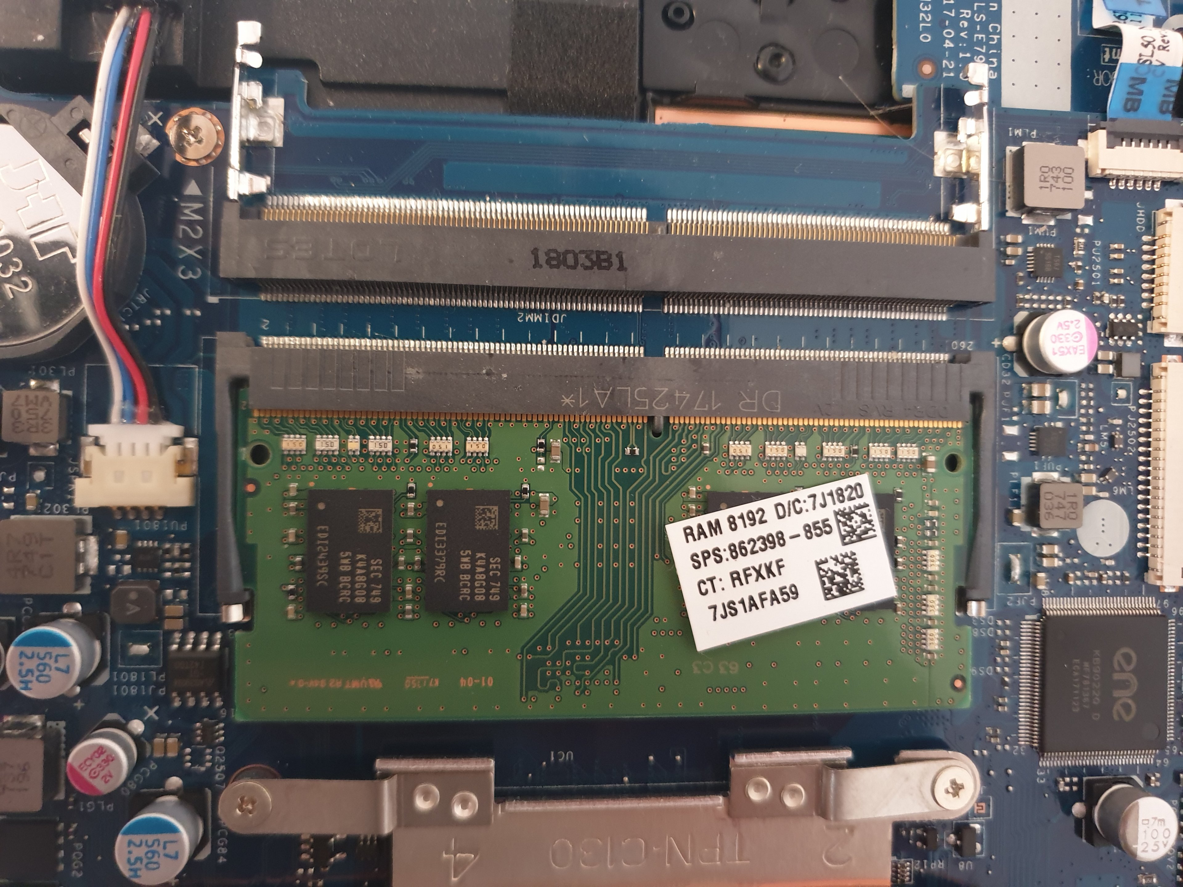

Erstmal danke für die kompetenten und sehr schnellen Antworten! :)
habe jetzt mal reingeschaut und folgendes entdeckt:
Es sind tatsächlich 2 Plätze und ein DDR4 Riegel. Ob der jetzt 1866 oder So-Dimm ist habe ich nicht gesehen.
Es handelt sich um spezielleren HP Arbeitsspeicher, aber ich habe folgendes gefunden:
https://h30434.www3.hp.com/t5/Notebook-Hardware-and-Upgrade-Questions/Ram-Upgrade/td-p/5989362
Dort wird auf einen Crucial Arbeitsspeicher verlinkt mit 2400Mhz CL17 Single Rank....
Ich schließe mich allerdings ebenfalls den anderen an. Dieses Gerät ist nciht leistungsstark. Auch die verbaute Radeon 530 ist eher als Witz zu verstehen.
An deiner stelle würde ich das Geld sparen und dafür auf ein neueres Notebook mit einem 4 Kern i5 oder Ryzen 5 Prozessor setzen, falls du mehr Leistung haben möchtest.
naja dass es ein SO-DIMM ist sieht man ja recht deutlich, das ist ja der Formfaktor.
Auf den Samsung Chips steht CRC -> DDR4-2400
Auf der anderen Seite des Moduls ist kein Aufkleber?
