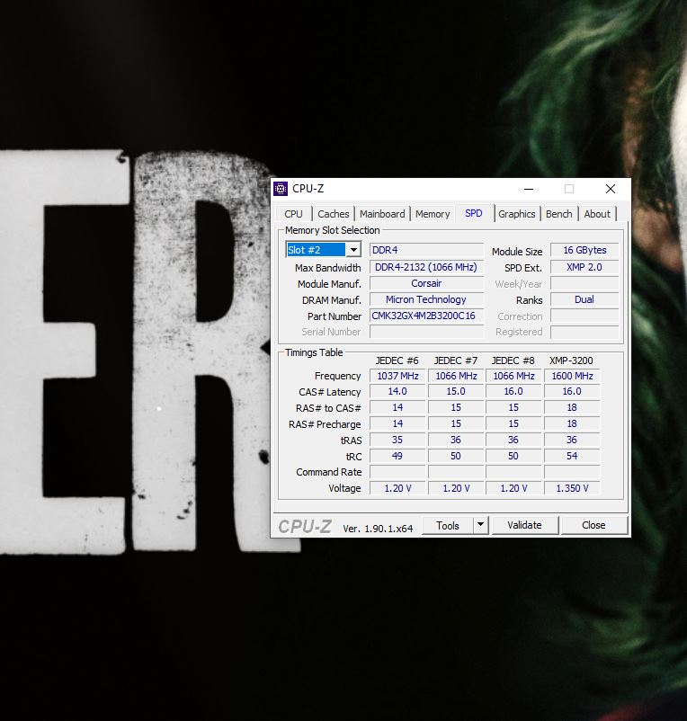

Hallo CB Community,

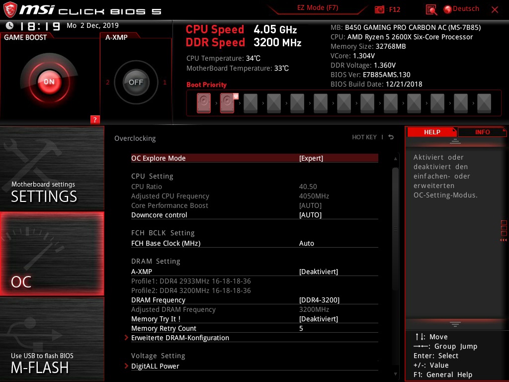

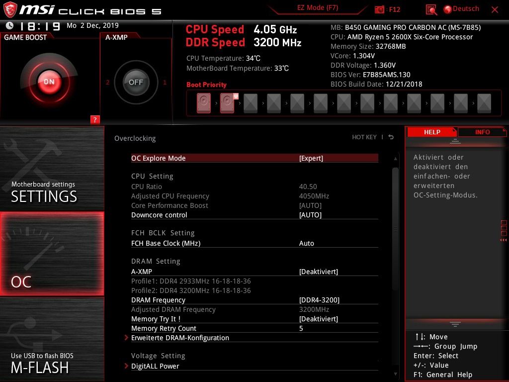

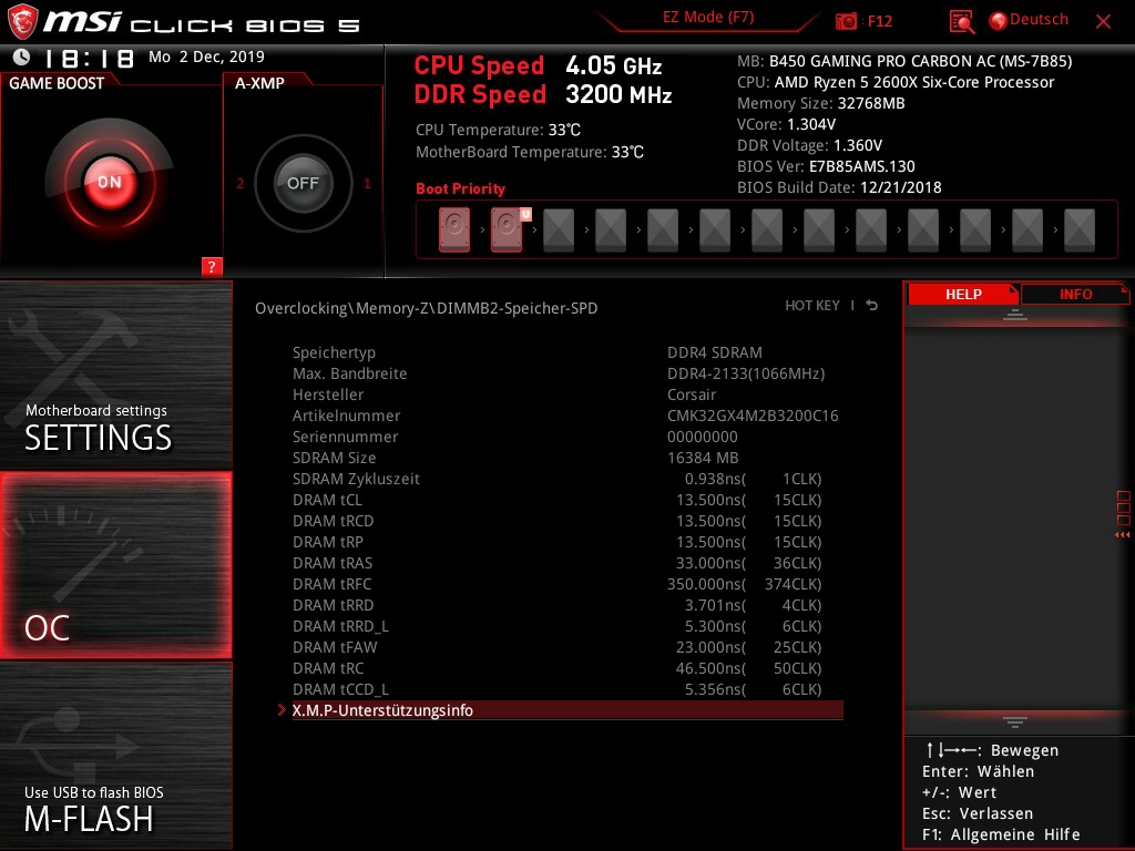

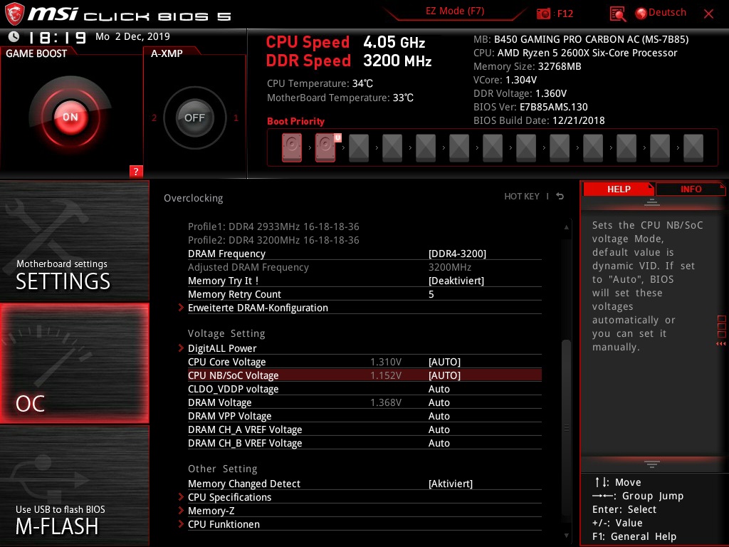

hab mir zum Black Friday 32 GB (2x 16 GB 3200 MHz, VENGEANCE LPX von Corsair) gekauft. Hab diese gerade gegen meine alten 32 Gb mit 2666 MHz von HP ausgetauscht. Hab "DRAM Frequenzy" manuell auf 3200 statt auf Auto eingestellt!

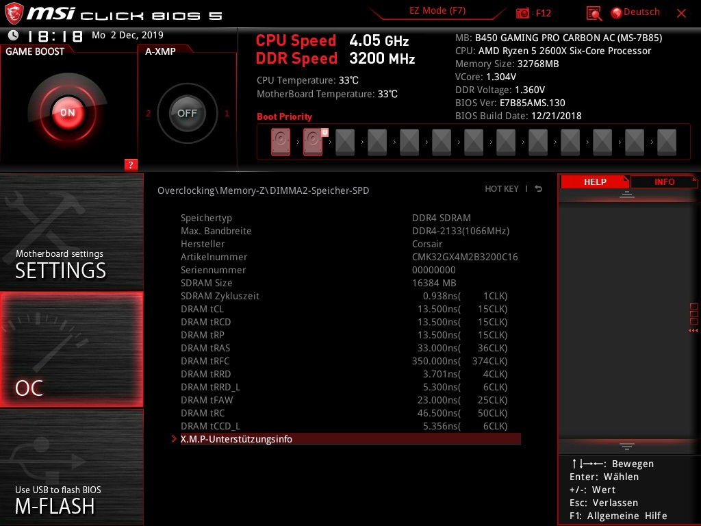

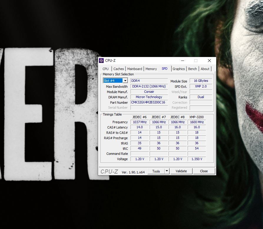

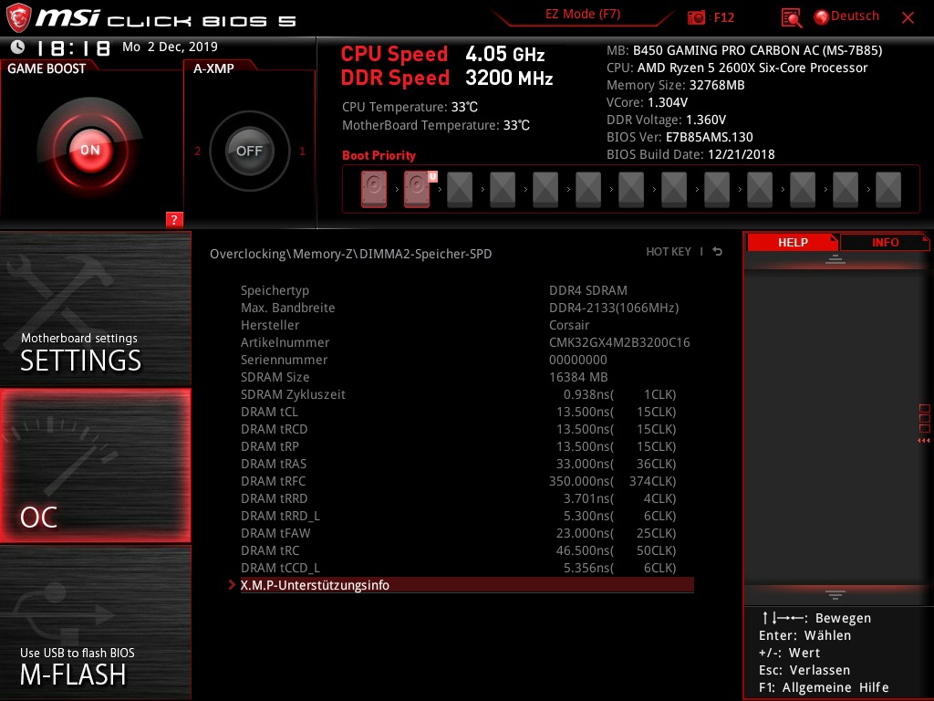

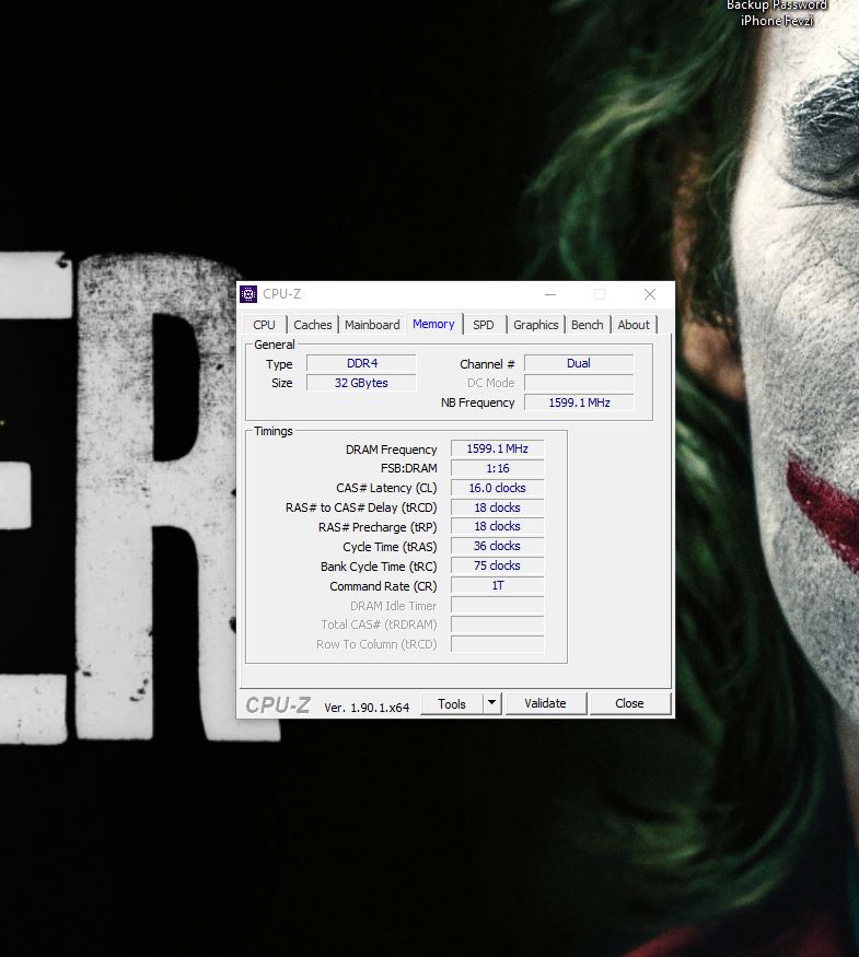

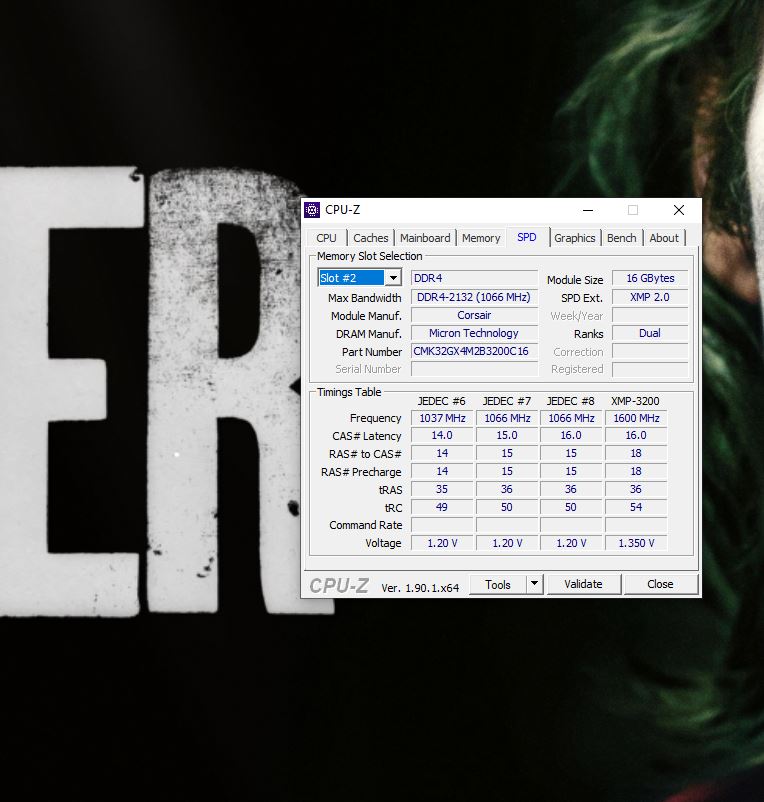

Das Problem ist, dass die Riegel wie auf den Screenshots zu sehen ist auf auf max 1066 MHz statt auf 3200 laufen...
Ich bin absolut nicht auf der höhe was das Thema betrifft und hoffe hier auf Hilfe.
Grüße

DDR, also 2133 laufen die schon :-)
Und wenn ich in den Memory Tab schaue, dann stehen da auch 3,2Ghz.
Man sollte das Tool schon lesen lernen aus den 1000 anderen Threads mit dem gleichen Thema. Da hätte es echt keinen neuen Thread gebraucht.
Auf deinem ersten Bild steht doch unter Timings, dass der RAM mit 1600MHz läuft, das verdoppelst du wg. DDR auf 3200MHz. Auf Bild 1.3 kannst du auch A-XMP aktivieren, dann nutzt dein Mainboard das auf dem RAM hinterlegte Frequenz und Timing Profil.

erster screen , die liegen 3200 mhz an
die anderen 6 screens sind doch alls spd screens und haben mit dem anliegenden takt herzlich wenig zu tun.
also musst du nix tun
kein bios update
kein xmp
wozu auch wenn schon alles richtig eingestellt ist und auch läuft.

laufen doch auf 3200 MHz! DDR = Double Data Rate
Du solltest aber nicht einfach den Takt hoch stellen, sondern das XMP Profil aktivieren, dann passen auch die Timings.

Warum versuchst Du nicht, das XMP-Profil zu aktivieren ?
Die Ram Riegel laufen doch schon auf 1600MHz das heißt dann 3200MHz wegen DDR=Double Data Rate also doppelt rechnen.
Lade dir doch einfach im BIOS das Profil 2 bei A-XMP dann nimmt das BIOS alle Einstellungen selbst vor.
Reaktionen: staR88

Mit welcher Version von CPU_Z liest Du das denn aus?
stell auf Auto und dann im Bild 1.1 oben links einfach A-XMP aktiveren, fertig

läuft doch mit 3200. "Max Bandwith" ist das was der ohne XMP-profil etc macht. aber warum hast du nicht einfach das XMP-profil geladen?

Schande über mein haupt... ich kenne mich einfach null komma null mit sowas aus. Vielen dank an euch alle für die schnelle Hilfe. Hab jetzt XMP aktiviert und "DRAM Frequenzy" wieder auf Auto gestellt.
BIOS updaten wenn noch nicht geschehen, XMP laden, fertig.
Anschließend läuft dein Kit mit 400 MHz Speichertakt und 1.600 MHz I/O-Takt, was durch die Double Data Rate in PC4-25600 mit 3.200 MT/s respektive DDR4-3200 resultiert.
