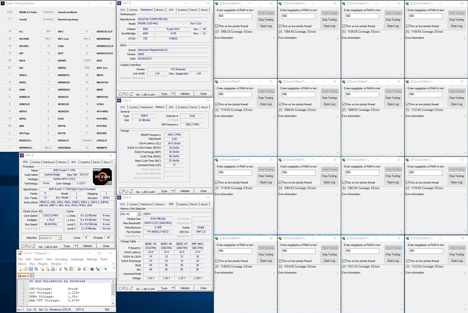

Anbei ein Screenshot von einem Memory Stabilitätstest meines Ryzen Systems zusammen mit dem ja so schrecklichen G.Skill.
DDR4 3600Mhz 16-16-16-36-52-1T mit 1,35v Spannung
Die SoC Spannung ist vom RAM unabhängig, auch wenn sie etwas hoch ist, dafür kann der RAM nichts.
