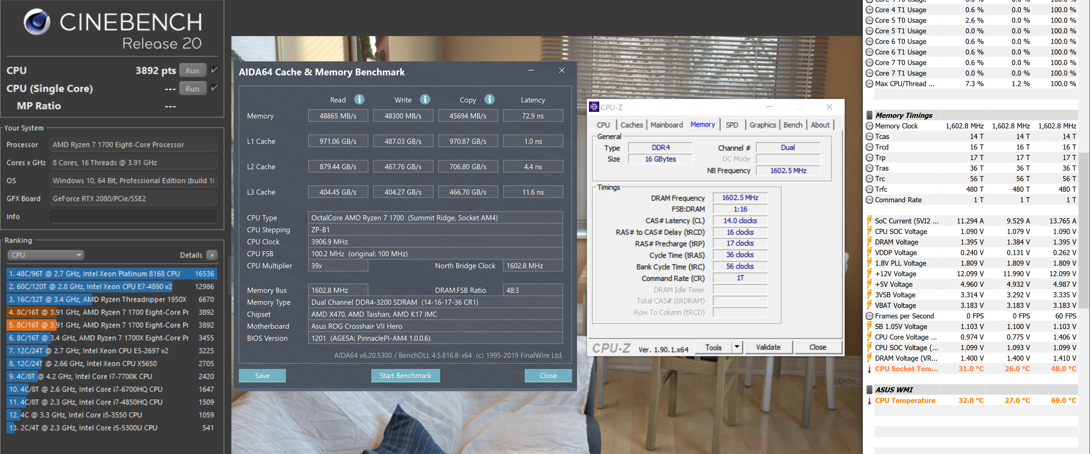

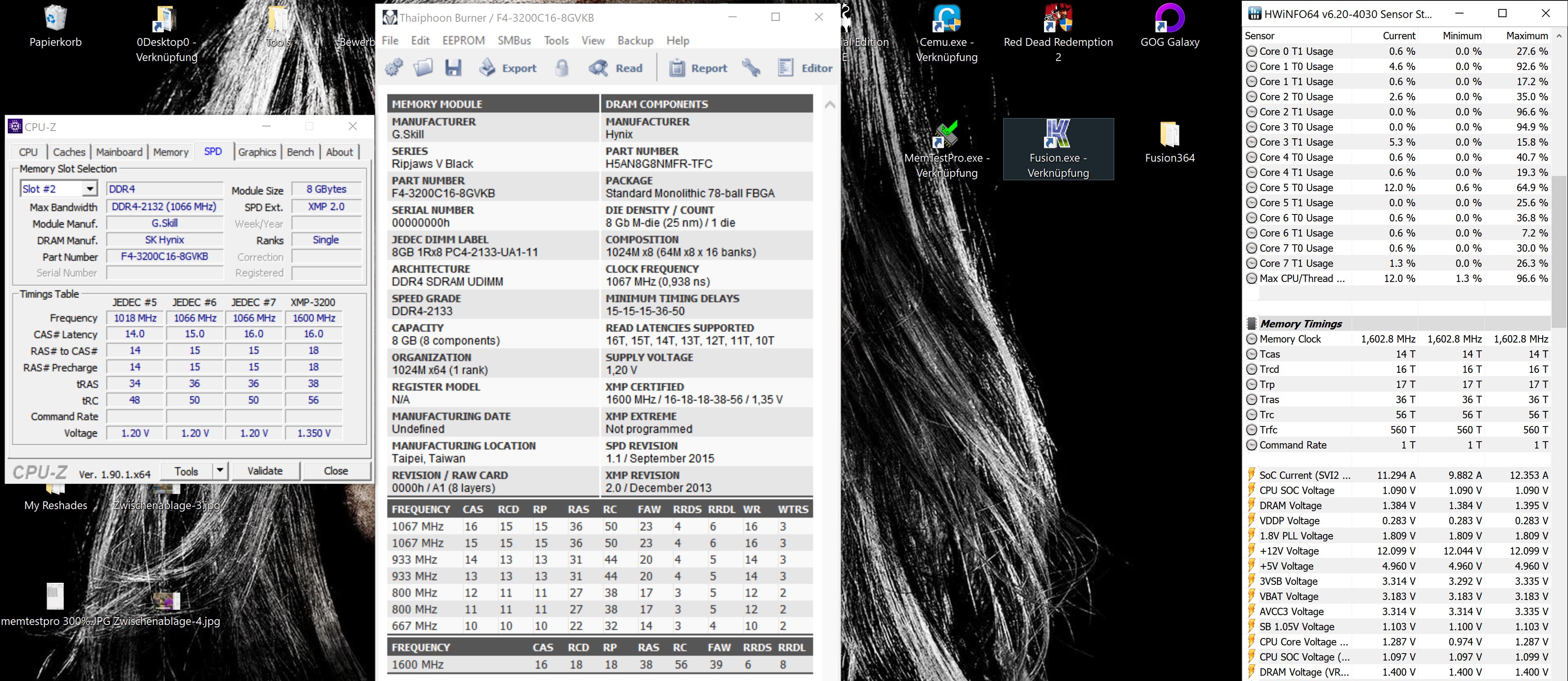

Hi zusammen,
vielleicht kann mir jemand weiterhelfen.
Hab nochmal an meinen RAM Timings geschraubt, immerhin schon auf 14er Latenz gebracht. Folgender RAM:
Gskill F4-3200C16D-16GVKB Memory D4 3200 16GB C16 RipV K2 2X 8GB, 1,35V, RipjawsV schwarz
Aktuell bei 1.4 Spannung, klappt aber auch mit weniger, SOC bei 1.1. Motherboard ist das Hero 7, CPU ein Ryzen 1700 auf allcore 3.9. Exzellente Gehäusebelüftung.
Machen diese Timings so schonmal Sinn oder "stört" die TRP 17? Habe gelesen, die TRCD richtet sich nach der TRP, die springt vermutlich auch auf 17, obwohl 16 eingestellt. Aber da bin ich auf die Einschätzung der Experten gespannt. Oder macht es Sinn, da doch wieder auf 16, 18, 18 usw zu gehen?
Was kann ich tun, um die letzte verd!"§$$§% 17, die TRP, auch auf 16 zu bekommen?
Danke euch und siehe bitte Screenshots. Das Setup ist so110% stabil, weil tagelang getestet.
vg Chris
Bei manchen Timings kann man nix machen....ein paar reagieren gut auf mehr Dram Spannung....tRFC z.B.
Wenn du die im BIOS auf 17 stellst, sollten die auch auf 17 starten....bis auf die cas latency, die wird bei aktivem GearDownMode auf gerade Werte gezwungen.
tRP ist meiner Erfahrung nach aber auch nicht so wichtig für die Leistung.
Leistung bringen vor allem rRFC, rWRRD......und für die Bandbreiten auch die verschiedenen Timings mit RDRD und WRWR....wobei dir die Bandbreiten in Spielen eher untergeordnet helfen.
Wäre schön, wenn du tRFC etwas runter bekommen könntest, aber das wird mit RAM, der nicht Samsung B-die ist nicht so leicht.
Testest du den auch ordentlich auf Stabilität?
Was benutzt du da?
Reaktionen: Kryss
