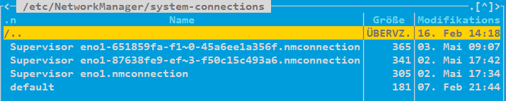

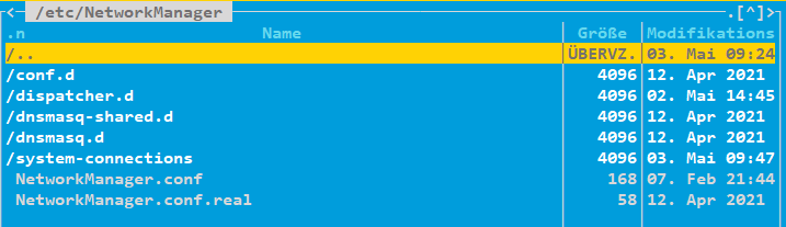

so.... der Network-Manager übernimmt wohl die Arbeit...
Anbei mal die Configdateien.... Jetzt die Frage was ist "falsch" :-)
Zum testen habe ich die zweite IP in der ersten Configdatei gelöscht, nach einem Neustart wieder da...
Diverse abfragen mittels nmcli, bringen mir auch keinen Hinweis...
Supervisor #1
JSON:
[connection]
id=Supervisor eno1
uuid=XXXXXXXXXXXXXXXXXXXXXX
type=ethernet
interface-name=eno1
llmnr=2
mdns=2
permissions=
[ethernet]
cloned-mac-address=preserve
mac-address-blacklist=
[ipv4]
address1=10.10.1.242/24,10.10.1.1
address2=10.10.1.243/24
dns-search=
method=manual
[ipv6]
addr-gen-mode=stable-privacy
dns-search=
method=disabled
[proxy]
Supervisor #2
JSON:
[connection]
id=Supervisor eno1
type=ethernet
interface-name=eno1
llmnr=2
mdns=2
permissions=
[ethernet]
[ipv4]
dns-search=
method=manual
[ipv6]
dns-search=
method=disabled
[proxy]
Supervisor eno1.nmconnection
JSON:
[connection]
id=Supervisor eno1
type=ethernet
interface-name=eno1
llmnr=2
mdns=2
permissions=
[ethernet]
[ipv4]
dns-search=
method=disabled
[ipv6]
dns-search=
method=auto
[proxy]

Anbei einmal die Settings von "Supervisor eno1"
Vermute einmal die ipv6.method muss umgestellt werden...
von "nmtui" hätte ich gern schon einmal gewusst...
Hab es jetzt über nmcli gesetzt und mit nmtui überprüft...
Neustart und das interface hat wieder ipv6 adressen ... wohoo ;-)
Secondary IPv4 bekomme ich über nmtui nicht gelöscht -.-
