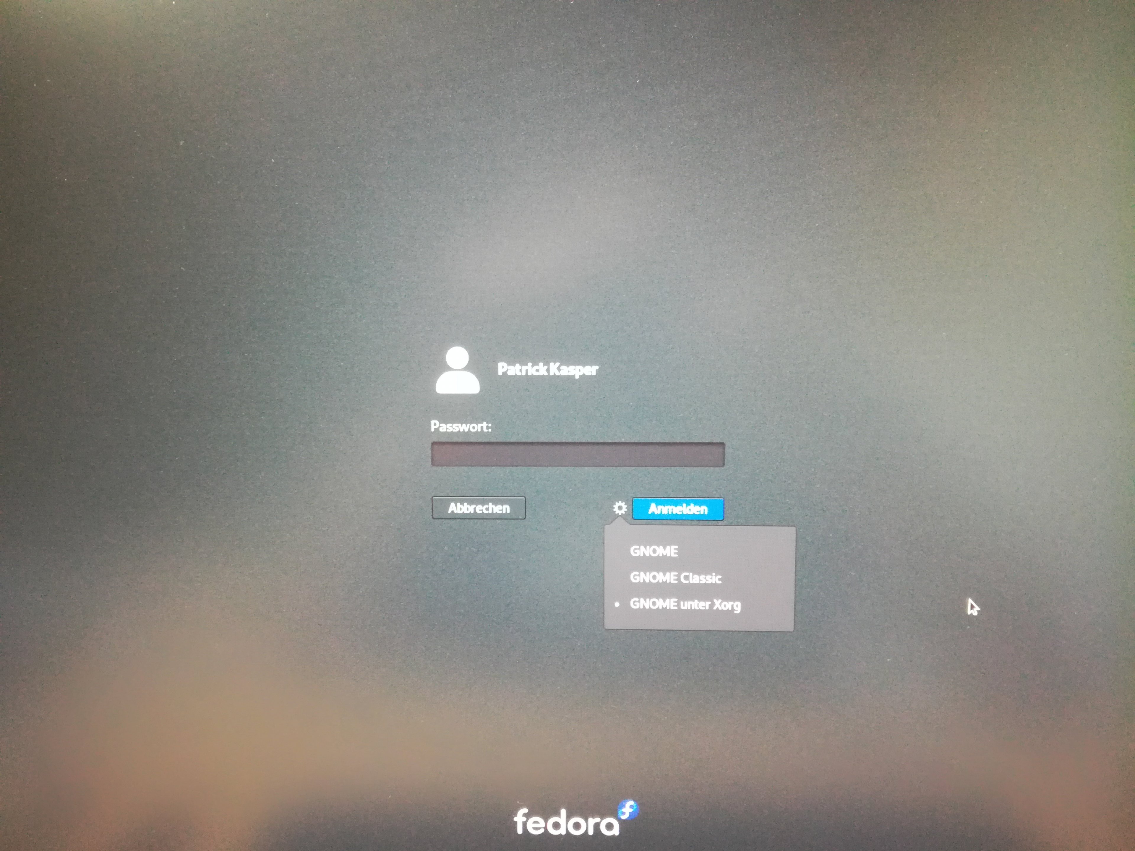

Habt ihr schon eine Sitzung mit Xorg statt Wayland probiert. Man hört immer wieder von Problemen in Zusammenhang von Wayland und den Proprietären Nvidea Treiber.
