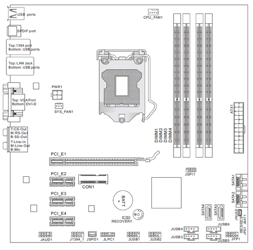

der PC meines Vaters startet nicht mehr und ich würde da gerne mal mit der Null Methode versuchen es zu lösen, nur leider ist kein Debug Speaker angeschlossen und online finde ich einfach kein Handbuch für das Mainboard, es handelt sich um dieses Model.
Kann mir evtl. jemand anhand dieses Bildes den Anschluss für den Speaker zeigen?
Der Speaker ist onboard, rechts neben dem Recovery-Jumper
Reaktionen: rocketworm
Ist das rechts unterhalb der Batterie nicht der Speaker?
Reaktionen: rocketworm, floert und pseudopseudonym
Hm, also wenn der onboard ist dann gibt der keinen piep von sich. Aber danke für die schnelle Antwort.
Dann ist es wohl gänzlich hinüber.
Ja vermute ich auch, passt auch, Lüfter drehen aber nix passiert.
Schon lustig das man immer gleich vom schlimmstem ausgeht, es war nur eine leere BIOS Batterie.
Aber das sich aufgrund einer leeren Batterie gar nichts mehr tut habe ich auch noch nicht erlebt.
Reaktionen: psychotoxic
Das ist nicht so ungewöhnlich, dass einige motherboards ohne Batterie nicht booten.
Ich finde es aber auch nicht die Optimale Lösung bei den paar boards die sich so verhalten.
