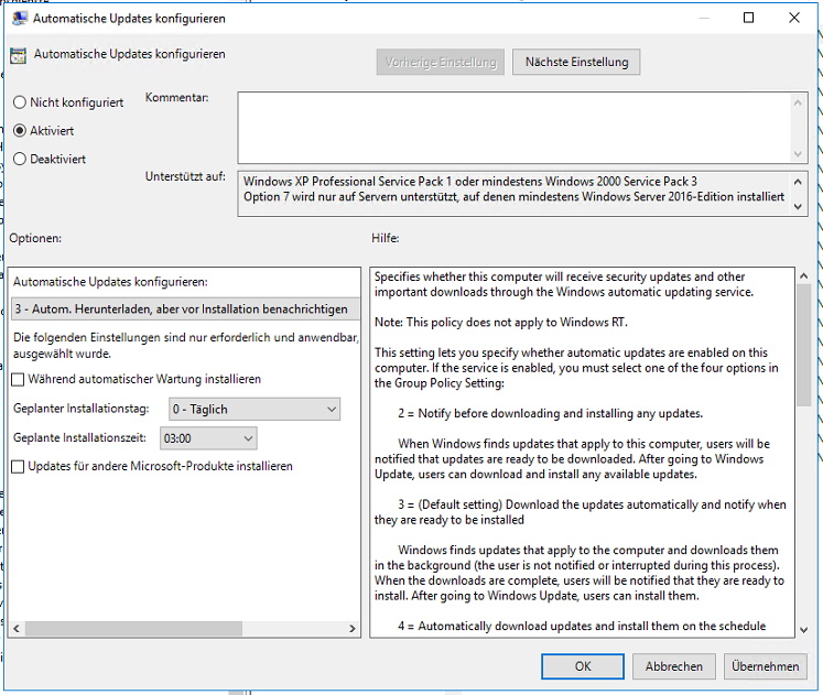

Indem man die Updates über die lokale Richtlinie bremst.
Ich habe es auf 3 gestellt, so werden Updates gesucht und heruntergeladen aber ich bestimme wenn die installiert werden:
Reaktionen: Bob.Dig und Gortha
