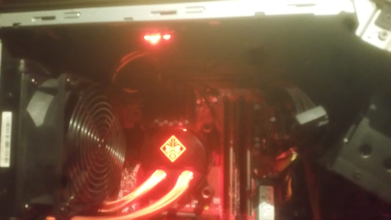

Hey ich hab das Problem das mein Omen Dekstop PC- 880-102ng nach dem herunterfahren die Beleuchtung weiter leuchtet (das bild ist im heruntergefahrenen zustand ) muss ihn jedes mal vom stromm netz nehmen wenn ich ihn ausschalte

Je nach dem wie gut du dich auskennst müsste dafür eventuell eine Einstellung im Bios vorhanden sein.
Reaktionen: slmxg
Wirf Mal einen Blick ins BIOS.
Asus Aura läuft auf meinen Prime X470-Pro auch permanent, wenn ich es nicht im BIOS umstelle.
Reaktionen: slmxg
Ich hab den PC September 2018 gekauft bis gestern Mittag ging alles perfekt seit dem Zeitpunkt hab ich ein 2000 euro Nachtlicht ^^
glaube zwar nicht aber habe gestern ausersversehen im eingeschalteten Zustand den Netzstecker gezoben sofort wieder rein computer hat sich dann wieder selbst hochgefahren ungefähr zu den zeit habe ich das Problem
Im BIOS/Uefi gibt es den Punkt - Onboard Gerätekonfiguration - RGB LED-Beleuchtung, dort kannst du es wieder deaktivieren.
Reaktionen: slmxg

Erp oder wie das heißt einschalten, damit sinkt der Standby Strom auf <1W und es ist alles unnötige aus.
ok ich habe die Lösung gefunden ich habe mir einen neuen Pc Bildschirm gekauft und ihn über DP kabel verbunden und anscheinend versorgt mein bildschirm beine Gehäuse Beleuchtung mit strom zieh ich den Netzstecker vom bildschirm geht meine gehäuse beleuchtung aus (wenn der pc heruntergefahren ist )
