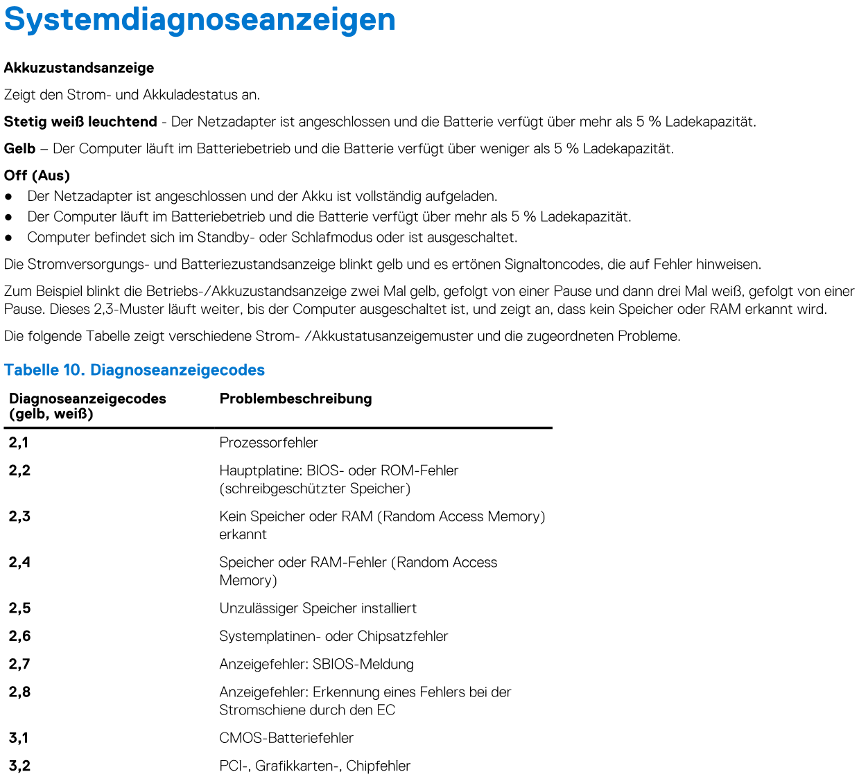

Mal das Problem diagnostizieren:
Service-Handbuch: https://dl.dell.com/content/manual33667309-inspiron-15-5515-service-handbuch.pdf?language=de-de
Dann auf Seite 78 "Systemdiagnoseanzeigen":
Reaktionen: IDontWantAName, trb85, ShutdownButton und 2 andere

Diagnose: Hmm, also die LED (ist ja die einzige......) leuchte durchgehend weiß . sieht also nicht nach Fehler aus.
