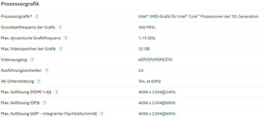

Hallo @cvzone, der i5-10310U kann maximal 566231040 Pixel/s darstellen (4096*2304*60).

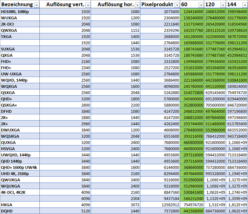

Das habe ich dann mit den Auflösungen und entsprechenden Frequenzen verglichen.
Dabei kommt dann folgende Tabelle raus: grün heißt Pixelstrom kleiner gleich dem maximalen vom i5
für 3440*1440@120 Hz kommt entsprechend 594.432.000 > 566.231.040 heraus.
Verstehe. Ich habe es mit einem i5 7300HQ getestet. Der hat die gleiche Angabe bei Intel ARK. Damit ging es wie gesagt.
EDIT: Habs nachgelesen. Das Maximum liegt tatsächlich bei 3440x1400 120 Hz oder 3440x1440 116 Hz für Displayport 1.2. Manche Geräte packen es aber wohl über leichtes automatischen Übertakten des Pixeltakts. Bei meinem Monitor wohl so möglich.
Reaktionen: Zanmatou
