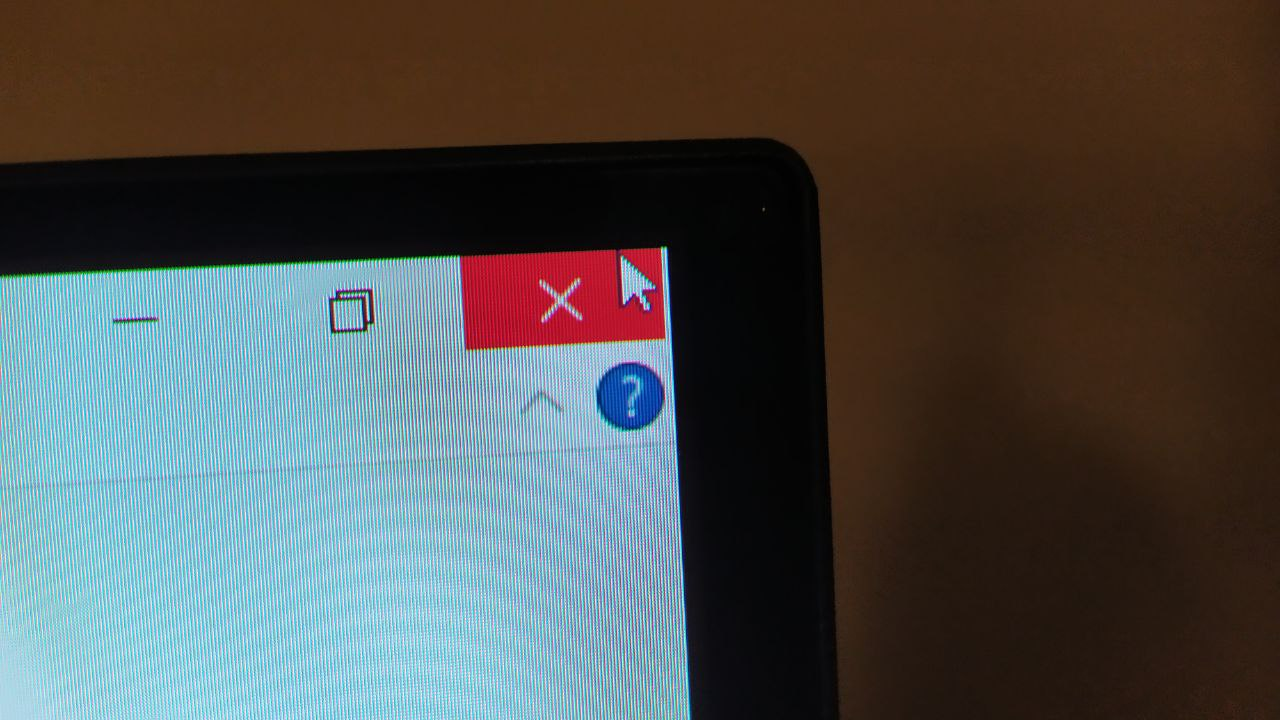

Ich habe festgestellt, dass bei dem Monitor das Panel nie richtig ausgefüllt ist (schwarze Ränder seitlich/oben bzw. unten) und das obwohl alles richtig im Windows bzw. im Treiber eingestellt ist. Damit meine ich natürlich nicht den Rahmen des Monitors.
Hat einer denselben Monitor und kann das als "gewollt" bestätigen oder woran liegt es? Die Anzeige ist bei 3440x1440 auch korrekt, es ist nichts abgeschnitten oder fehlt, von daher komisch irgendwie.

Der Rand ist in dem Fall nicht gleich "breit" auf jeder Seite und manchmal unten oder oben zu finden, seitlich immer auf einer Seite - das dann zusätzlich zum eigentlichen Rahmen der schwarz lackiert ist. Sind vielleicht so 2-5mm von denen wir hier sprechen. Von daher weiß ich das der "Rand" manchmal aufgrund der Darstellung schon zum Panel/Display gehört :)

Ne ich meine tatsächlich das Panel. Wenn die Sonne drauf scheint, sieht man, dass es nicht mehr der Frame des Monitors ist. Mich hatte das nur verwundert.

Hey, die Frage wollte ich auch schon stellen. Mir ist heute ebenfalls ein Rand von ca. 5mm oben und links aufgefallen, der definitiv noch zum Display gehört.
Bis jetzt ist mir noch nicht aufgefallen, das dieser wandert. Werde aber mal drauf achten. Kann mir gut vorstellen, daß dies ein gewolltes Feature ist, um ein mögliches Einbrennen zu verhindern...
Ich habe seit ein paar Wochen den DWF in Betrieb und mir ist das heute erst aufgefallen und auch nur weil ich einen abnormal extremen Pixelshift hatte. normal verschiebt sich das Display nach und nach um einen Pixel und man merkt es garnicht, heute bei mir auf einen Schlag um ca. 3 mm nach unten und 2 mm nach links so dass ich jetzt oben und rechts so einen schmalen "Balken" habe.
Ich hab dann auch erst verzweifelt im Menü nach einer Korrektur für die Display Ausrichtung gesucht, kann nach ein bisschen Recherche aber sagen dass es völlig normal ist und am Pixelshift liegt.
