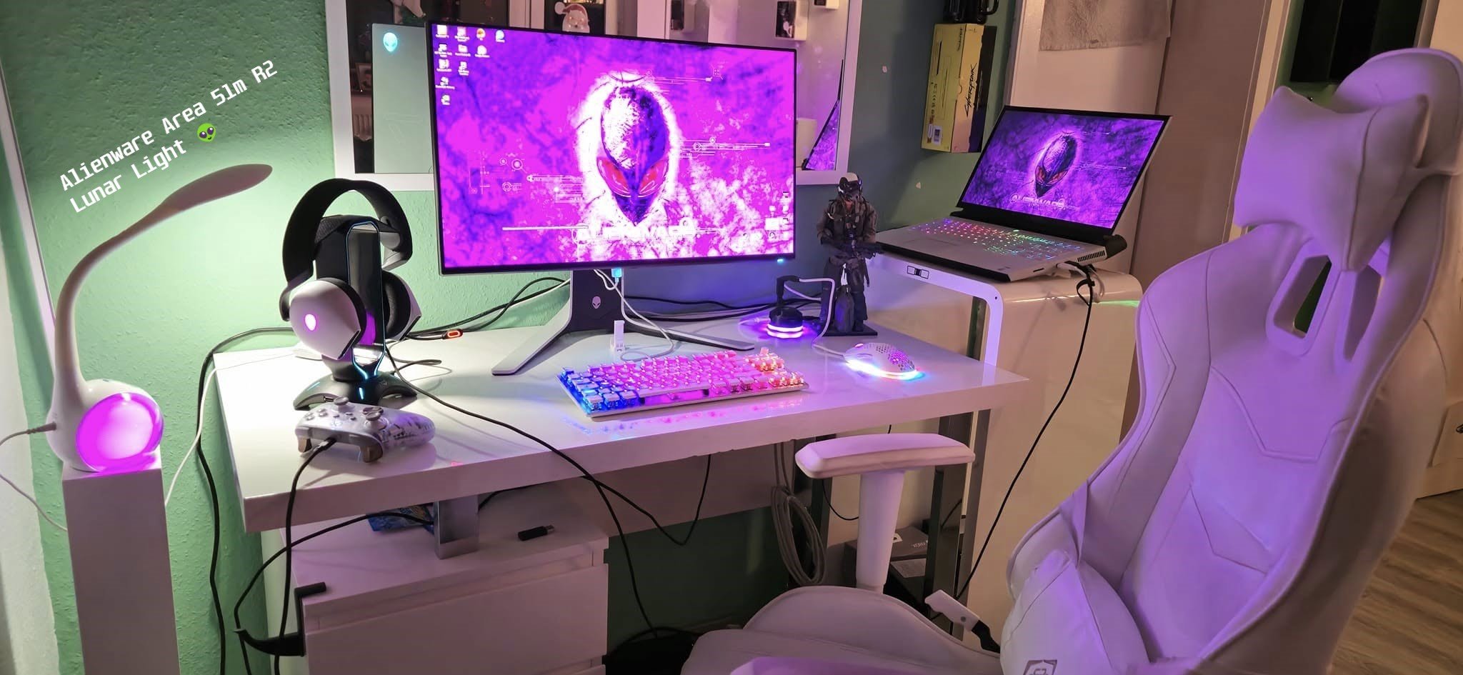

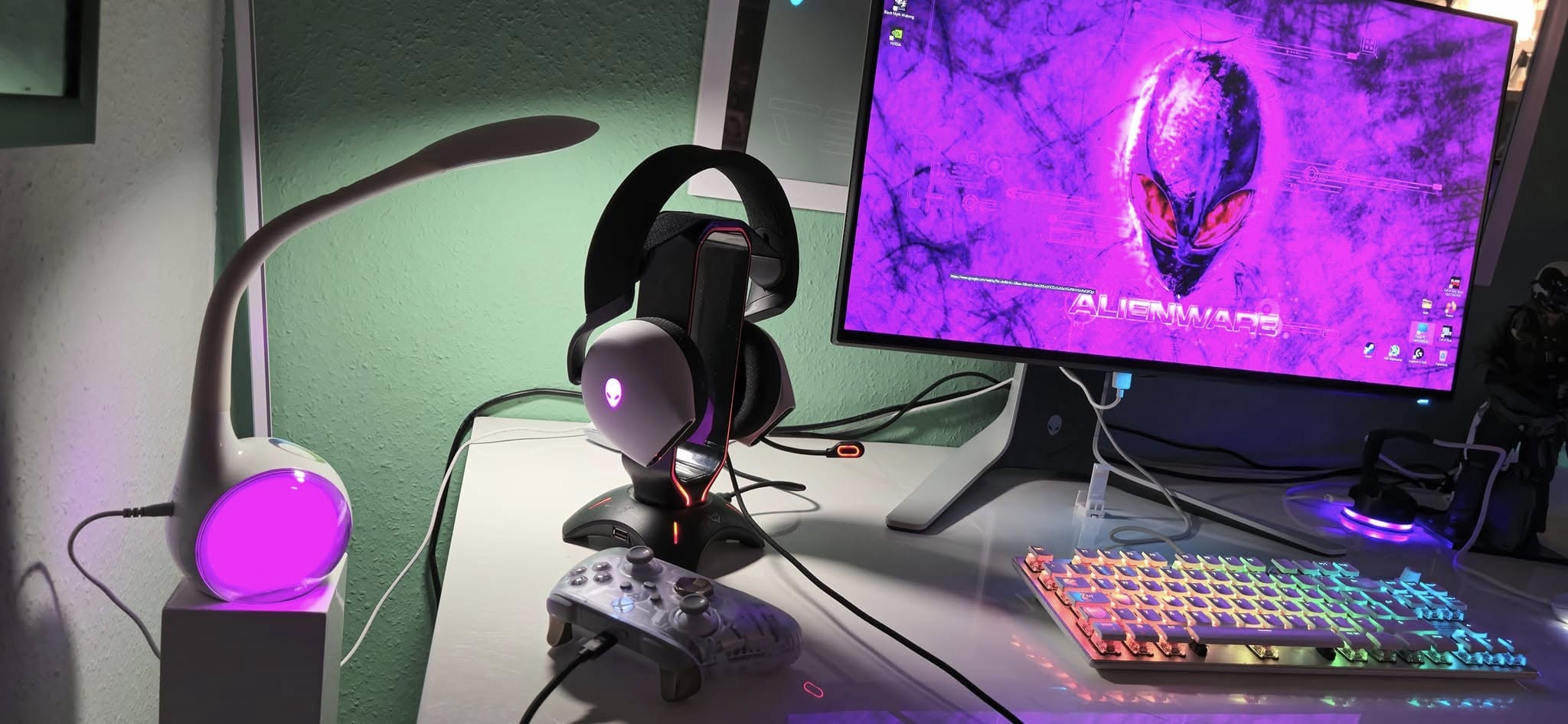

Habe Heute mein Dell Alienware AW520H Headset bekommen. Hab mal ne Frage und zwar ist es über Klinke lauter als USB. Habe es über mein Alienware Area 51m R2 angeschlossen.
Würde eigentlich gerne über USB anschliessen wegen der Beleuchtung, aber warum ist es leiser und es ist auch bis anschlage mit USB-C
Warum ist dem so, kann mir da jemand weiter helfen.

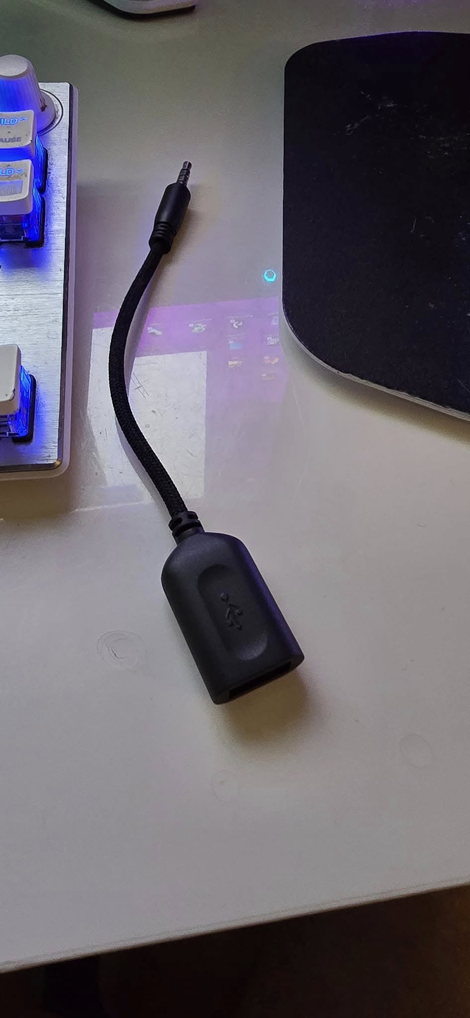

Ein Adapter, wenn den UBS draufstecke dann hat er Klinke 3.5mm
