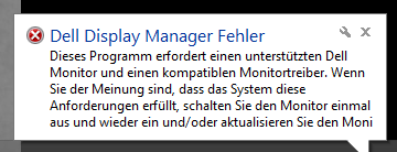

Hey.
Möchte den Dell Display Manager (ddm1450) für meinen Dell U2412M installieren. Installation passt soweit, komme dann aber nicht in das Menü. Programm wird als Admin ausgeführt.
Folgende Fehlermeldung in Taskmenü: dell display mananger fehler.PNG (Monitor ein- und ausschalten funktioniert auch nicht)
Aktuellster Dell Display Treiber wurde installiert.
Mein Setup: Win8.1 64bit, 3 Monitore an Grafikkarte angeschlossen (Dell, LG, Philips TV)
Der Dell hängt am Display Port. Habe bereits versucht alle Monitore bis auf den Dell zu trennen + Neuinstallation. Gleicher Fehler.
Jemand eine Idee? Danke.

hab den selben Monitor und auch schon versucht das Programm zu nutzen - bis ich dann irgendwo im Dell Forum gelesen habe das der Monitor nicht unterstützt wird - also genau das was da als Fehlermeldung kommt, stimmt auch.
Warum das Programm dann auf der Support Seite zu dem U2412M gelistet wird, verstehe ich auch nicht.
