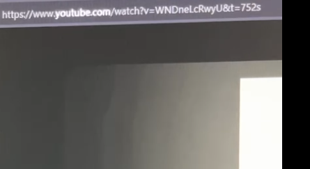

Ich habe mir Anfang des Jahres den Dell G3223Q geholt und bin auch eigentlich sehr zufrieden damit. Ich habe allerdings ein Problem bei dem ich nicht weiß ob es überhaupt ein Problem ist. Mir ist auf YouTube ein komisches Flackern bzw. ein (Fehler in der Helligkeit?) aufgefallen.
Genau an dieser Stelle habe ich auch oft das Gefühl als würde ich bei anderen Anwendungen auch ein leichtes Flackern wahrnehmen. (zb Lightroom hellgrauer Hintergrund)

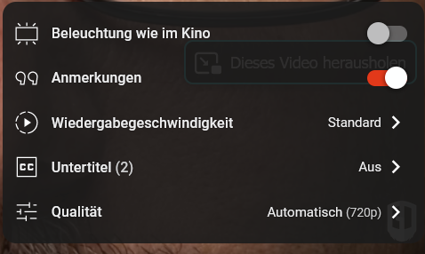

Tenferenzu schrieb:
YT -> Zahnrad -> Ambient Mode ausschalten.
Zu dem hier kann ich allerdings nichts sagen.
Ist aus.
Meinst du diese "Beleuchtung wie im Kino" Funktion oder etwas anderes?
Also wenn es aus ist aber trotzdem noch so angezeigt wird, wird die Option nicht übernommen. Der Streifen da oben ist ein ziemlich klares Indiz dafür, dass das Feature noch an ist:
Bei mir an:
Bei mir aus:
Gott wie ich YT hasse...
Wenn du die Abstufungen meinst kann ich dir leider nicht weiterhelfen. Da kennen sich Andere besser aus.
