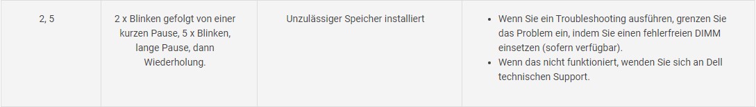

Ich habe gerade meinen Kingston 2x16 GB RAM (KF432S20IB1K2/32) bekommen und wollte diesen einbauen. Hab wieder genau das gleiche Problem wie zu vor. Das kann es doch irgendwie nicht sein oder?
Genau das macht der Laptop leider...
ja, leider... ich musste auch neulich feststellen, dass Dell bei der Speicherbestückung zickig ist.
