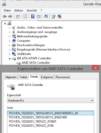

Du hast für dein Gerät von Dell ein Service-Tag bekommen. Diesen Service-Tag benutzt du auf der Dell-Supportseite für die Anzeige bzw. Download der Treiber entsprechend dem/ der Betriebssystem(e).
Alternativ Geräte-Manager öffnen und sich die Hardware-ID anzeigen lassen und damit via Google auf Suche nach (den) passenden Treibern machen. was jedoch meist etwas aufwendiger und langwieriger sein dürfte.
