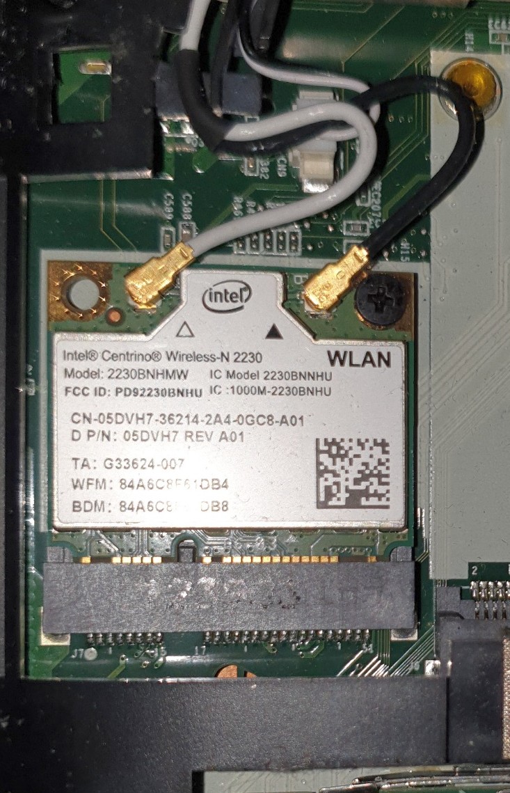

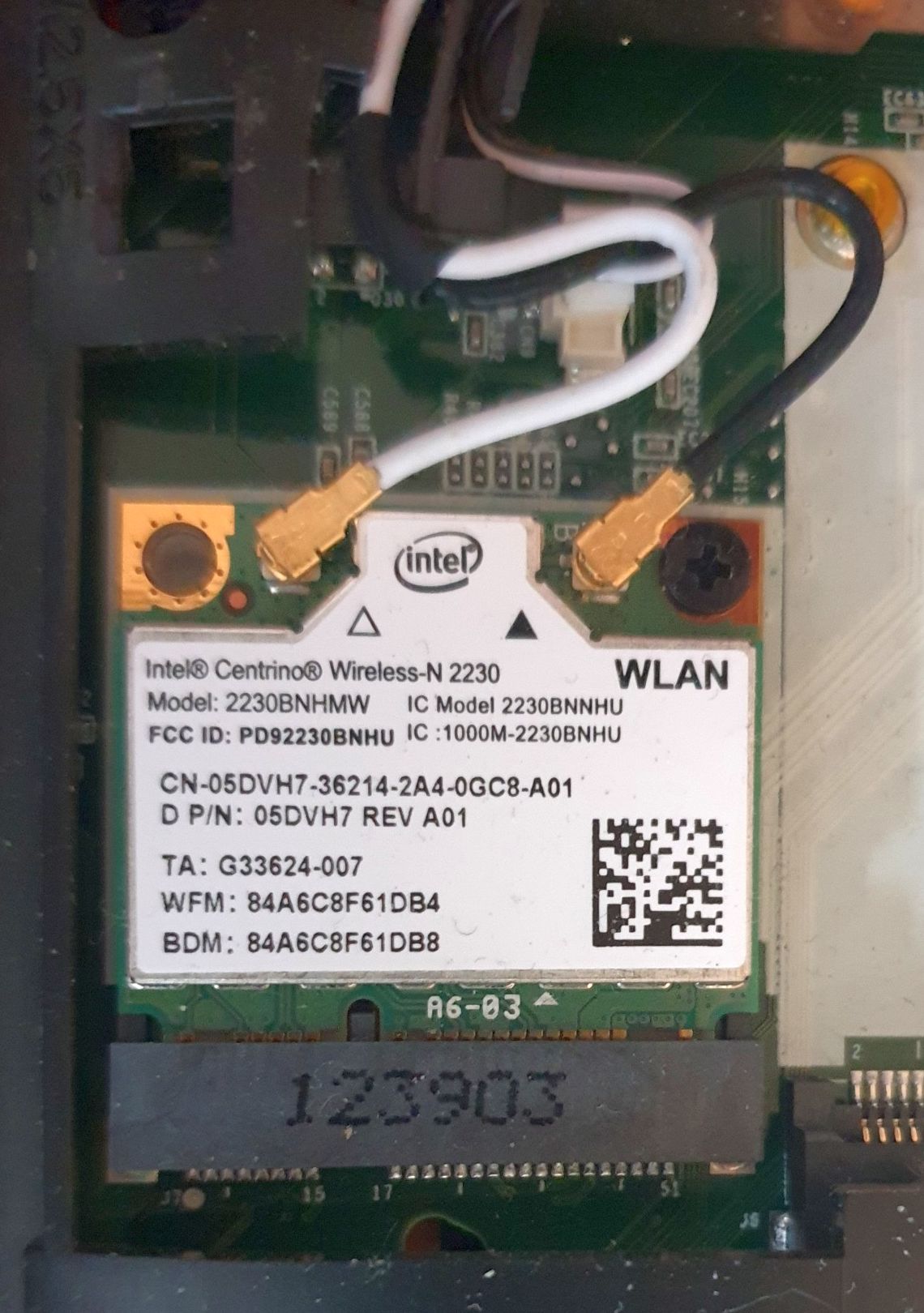

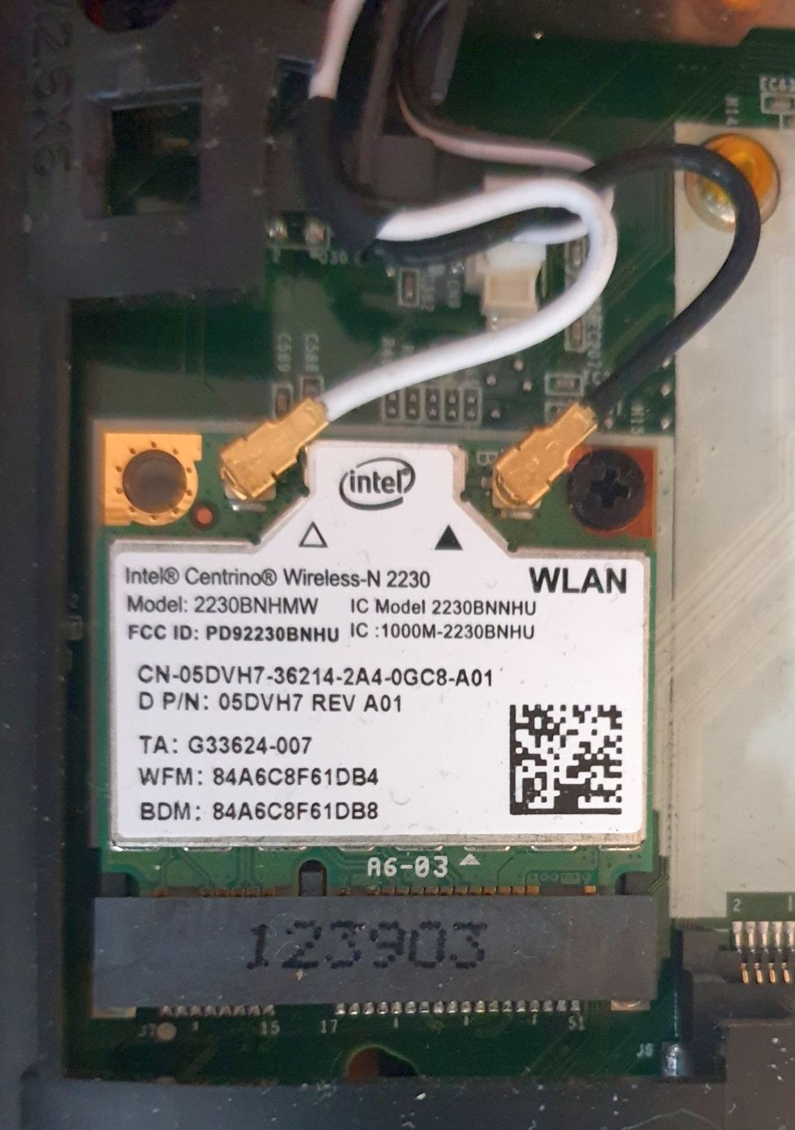

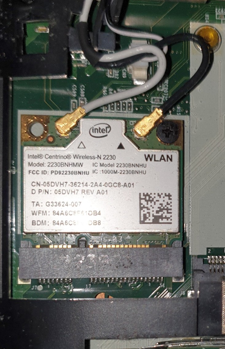

Das hier ist der intern verbaute WLAN Adapter:
