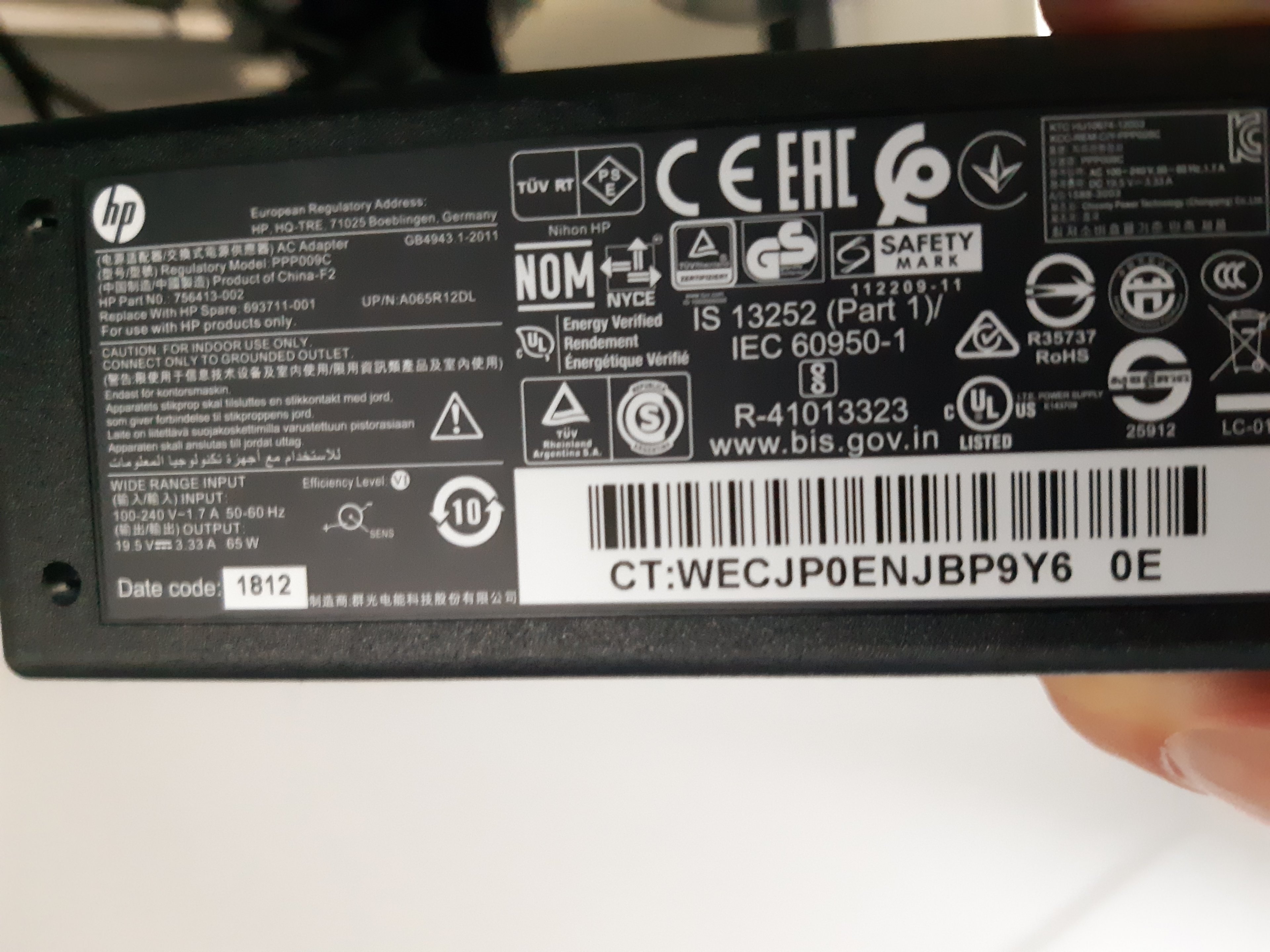

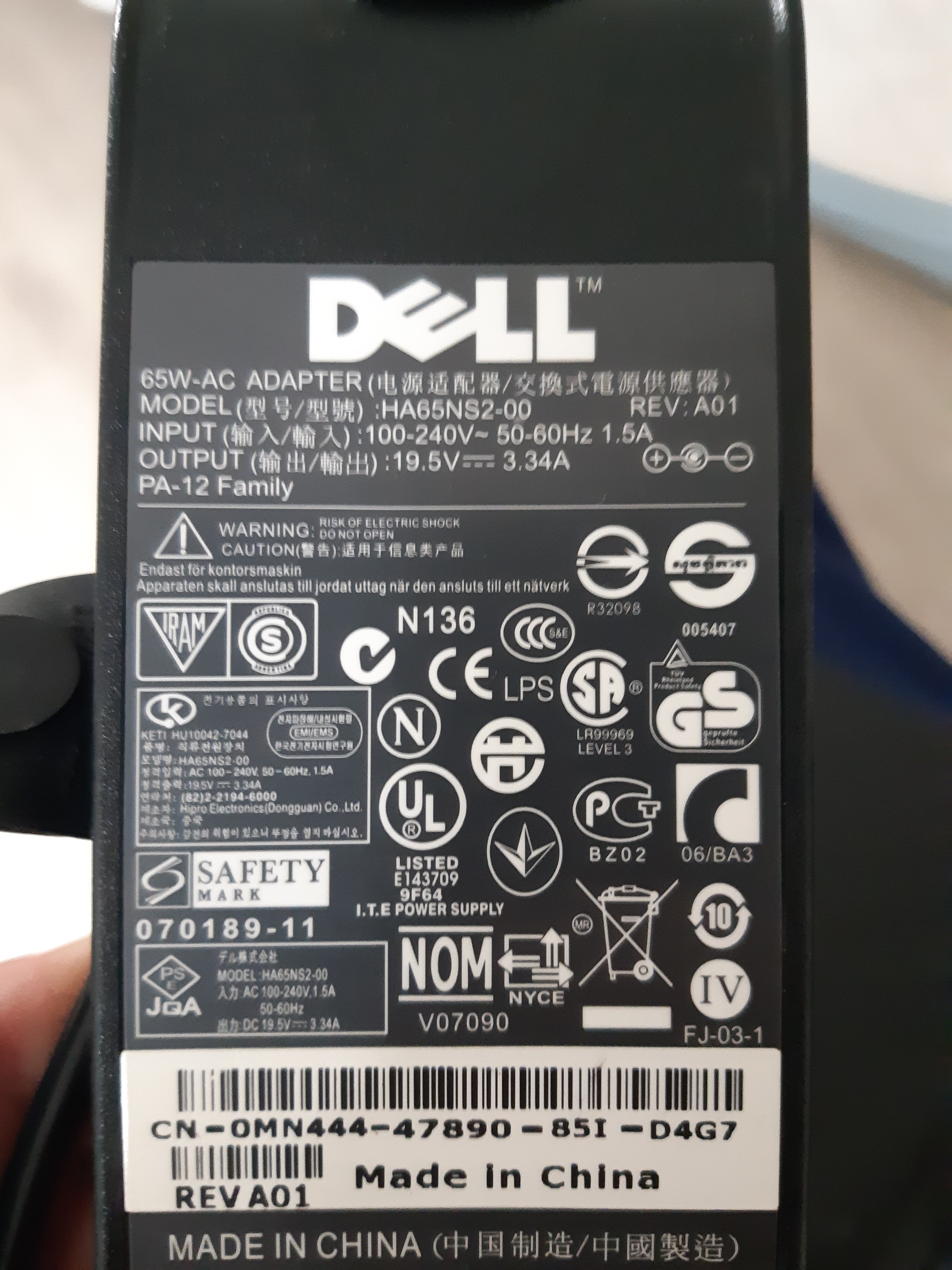

Ich habe eine HP Docking Station ultraslim 2013 ohne Netzteil.
Auf dem Dachboden habe ich ein altes Netzteil von einem Dell Laptop gefunden. Der Anschluss passt und von den Spezifikationen ist es fast gleich, ausser das beim Dell Netzteil 3.34A steht und auf dem Original Docking Station Netzteil 3.33A.
65W und 19.5V ist identisch.
Bevor ich mir die Docking Station schrotte wollte ich aber vorher besser mal nachfragen, habe keine Ahnung davon.
Passt
Musst dir nur nochmal die Polung anschauen
Wenn die Polung passt, dann kannst du es nehmen.
Auf dem Dell habe ich die Polung gefunden (negativ), auf dem HP Netzteil aber leider nicht.
Könnt ihr da was entdecken, gibt's da verschiedene Zeichen?
Schau dir mal das Symbol an, was links , schräg rechts oberhalb des Date Codes, unterhalb von "Efficiency Level" aufgedruckt ist.
Ich habe da wie gesagt überhaupt keine Ahnung von, aber für mich sieht es so aus, dass die Polung gleich ist, weil bei beiden Symbolen vorne am Stecker + ist, oder?
Meint ihr ich kann das Teil jetzt gefahrlos anschließen oder nicht?
