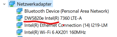

ein Freund von mir hat sich vor einigen Wochen ein Dell Latitude 5521 bestellt und ist soweit zufrieden damit. Er hat dann entdeckt dass das Gerät auch einen Sim Slot hat. Karte rein - nichts passiert. Logisch.
Ich hab mir nach dem Service Tag seine Konfiguration angesehen und festgestellt das die WWAN Karte des Typs DW5820E nicht verbaut ist. Also bei Computeruniverse bestellt, hab ihm das Teil heute eingebaut, zusammen mit mehr RAM. Soweit so gut.
Karte Wird erkannnt, im Gerätemanager richtig gelistet. Treiber schon mehrfach runtergeschmissen und neu installiert. Sim Karte ist aktiv und funktioniert in einem Ersatzhandy auch.
Unten rechts im Menü für Mobilfunkeinstellungen lässt sich die Mobilfunkverbindung aber ums verrecken nicht aktivieren. Die Karte funktioniert aber offensichtlich, sonst wäre ja nicht erkannt worden das es eine von der Telekom ist?
