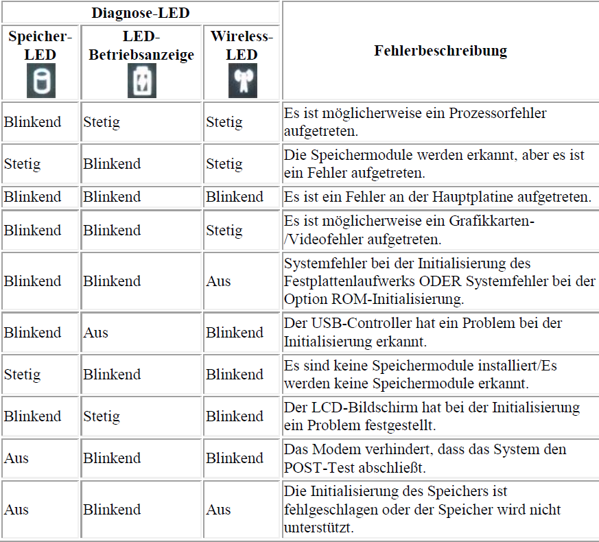

EDIT: Lese gerade die Sache mit der Batterie-LED. Blinkt die in einem bestimmten Muster? Bei einigen Geräten wird diese LED für Fehlercodes benutzt, ähnlich wie Beepcodes bei einem Desktop-PC.
Schau dazu mal hier: https://www.dell.com/support/kbdoc/...nzeigen-für-dell-latitude-laptops-und-tablets

Die Leuchte blinkt weiß in Sekundentakt, dazu gibt es, soweit ich das gesehen habe, nichts auf der Seite, die du verlinkt hast.

Also blinkt nur die Akku LED und die anderen beiden leuchten konstant?
Und hiervon trifft nichts zu?

Und genau, die anderen beiden leuchten konstant, nur die Akkuleuchte blinkt weiß.

EDIT: Bezieht sich die Tabelle darauf, wenn das Notebook ausgeschaltet ist? Dann würde tatsächlich was mit den RAM-Modulen falsch sein.
Wenn das Laptop kurz an ist, dann leuchtet nur die Speicher-LED konstant.
Aber das hilft ja schon mal weiter, ich danke dir.
Ja gut steht dran, das es sich dann um ein Speicherproblem handeln kann, das kann aber auch mit der CPU zusammenhängen. du öffnest ja vor dem CPU Tausch den Sockel über die Schraube oder?
