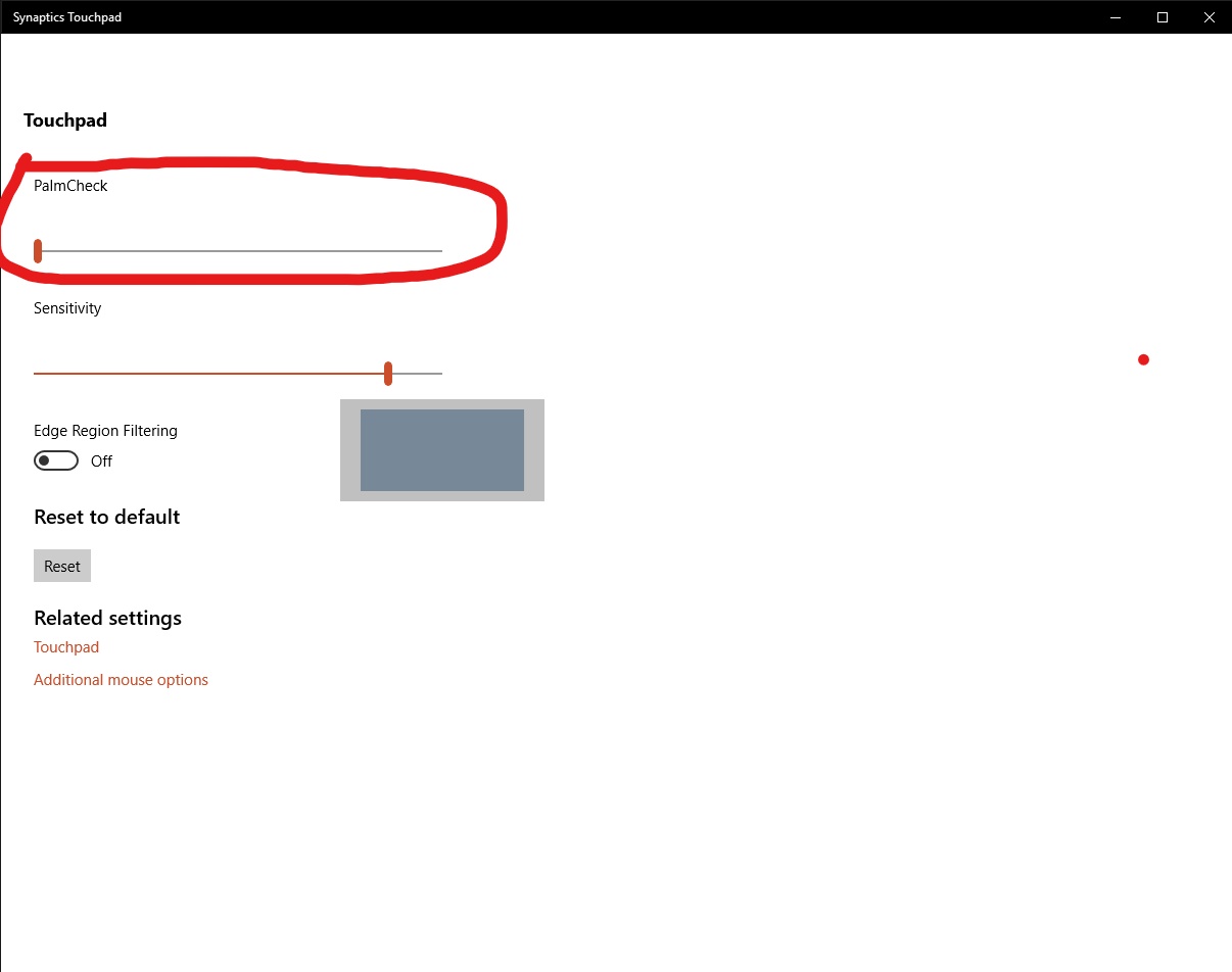

Hatte dasselbe Problem bei meinem Thinkpad. Des Rätsels Lösung: Palm Detection in den Touchpad Einstellugen ausstellen.

@Bananen_adrmial, wie komme ich dahin? Wenn ich unten rechts auf das Symbol gehe ist das ein Dell Treiber in dem ich diese Einstellung nicht finde.

Gar nicht, den DELL-Treiber (ALPS-Touchpad) mit Synaptics vergleichen funktioniert etwa wie bei Äpfel und Birnen..
