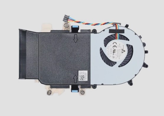

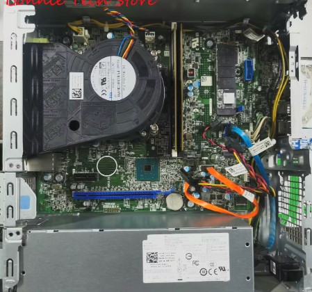

Dell Lüfter 35W
Dell Lüfter 65W
Hier kann ich absolut keinen Unterschied feststellen und Service gibt es leider nicht mehr, weil er abgelaufen ist.
Bei Aliexpress sieht man lediglich beim 65W einen größeren Kühlkörper, wass ich einfach besser fänden würde. Palworld läuft einwandfrei. Aber wenn ich nen neuen Kühler kaufen sollte, darf der natürlich auch besser sein.
Alieexpress Lüfter 35W u. 65W

Hab mir mal die Bilder angesehen. M.E. sind das unterschiedliche Dinger, das wirst Du ohne wesentliche Anpassung nicht hinbekommen, WENN überhaupt.

Das 2. Bild vom Tekkno_Frank ist für das große Gehäuse und nicht die Micro Variante
Das Mounting auf dem 65 bei Ali ist aber auch anders, die Schrauben sitzen versetzt. Dazu 12 anstatt 5V Lüfter, da wäre die Frage ob der Header überhaupt 12V ausgeben würde. Da auch die Befestigung anders ist, würde ich mal nicht pauschal davon ausgehen.
