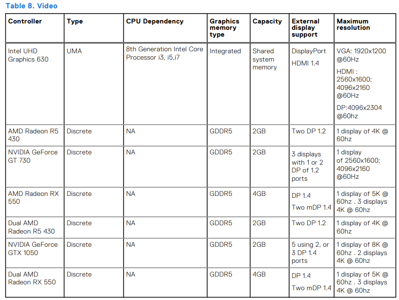

Oder gehen maximal diese Karten die hier aufgelistet sind? Könnte auch sein, dass das nur die Karten sind, die man ab Werk anstelle der onboard bestellen kann.

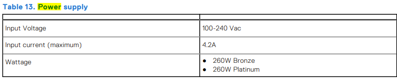

Ein Problem ist, dass dort nur GPUs ohne separaten Stromanschluss verbaut werden können, oder man ersetzt das originale NT und adaptiert es an die Mainboardanschlüsse.

E: die modernsten/schnellsten Karten ohne separate Stromversorgung dürften GTX 1650 oder RX6400 sein: https://geizhals.de/?cat=gra16_512&xf=19206_2021~5585_ohne~653_AMD~653_NVIDIA

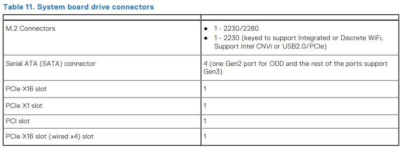

Wie finde ich denn raus ob das Motherboard PCIe 3.0 Stecker hat oder die neueren PCIe 4.0?
Leider kann ich das bei Dell nicht finden?
3.0 16x
Das Netzteil bzw. die Stromkabel sind entscheidender für dein Problem.
Und mit einem 260W Netzteil kommst du nicht weit, deswegen auch richtig empfohlen die GTX1650 / RX6400.
Falls du dir irgendwie einen 6Pin Anschluss zusammenadapterst, bekommst du durch den 75W, dann wäre eine RTX3050 möglich. Aber dir garantiert halt niemand, dass die Kabelstränge vom Dell Netzteil das aushalten.
Oder eben SFX Netzteil + Adapter neu kaufen.
PCIe-Version ist zumindest auf- & abwärtskompatibel. Niedrigere Version kann aber Performanceeinbußen mit sich bringen.
OK, verstanden. Ich dachte PCIe 4.0er Karten würden nicht in PCI 3.0er Slots laufen.

Dann ist aber wohl besser eine PCIe 4.0x16er Karte als eine PCIe 4.0x8er Karte zu nehmen bei einem x16er Slot? Habe ich das richtig verstanden?
