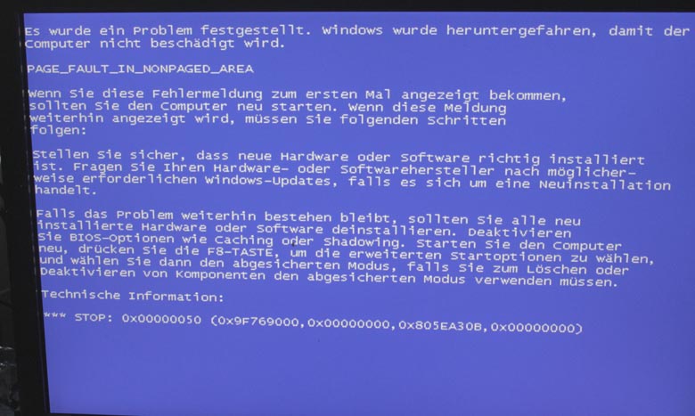

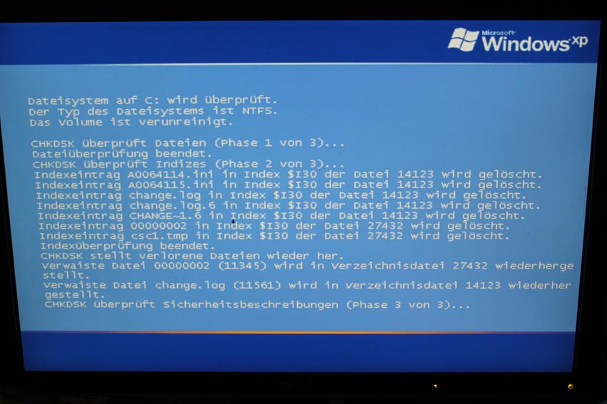

vielen dank erstmal für die vielen antworten..hab mal 2 screenshot gemacht

Platte defekt.
Verlorene Dateien, verwaiste Dateien ... nicht 100%-ig sicher aber die Platte wird defekt sein.
Eine Lösung zum Sichern steht schon lange in Antwort #5!
Je öfter du den PC jetzt hoch und runter fährst, desto mehr machst du kaputt! Die wichtigen Daten werden ja auf einer Backup Platte sein.
danke für eure antworten, jetzt wollt ich noch wissen, wie ich das genau mache, die platte an einen von den sata ports zu hängen....danke
Wenn müsstest Du gleich noch mit einem frischen SATA Kabel ausprobieren - falls das bisherige ein Wackelkontakt hätte.
Aber viel wahrscheinlich ist bei dem Alter des Geräts dass effektiv die Festplatte einen Defekt aufweist - sprich die müsstest Du ersetzen.
