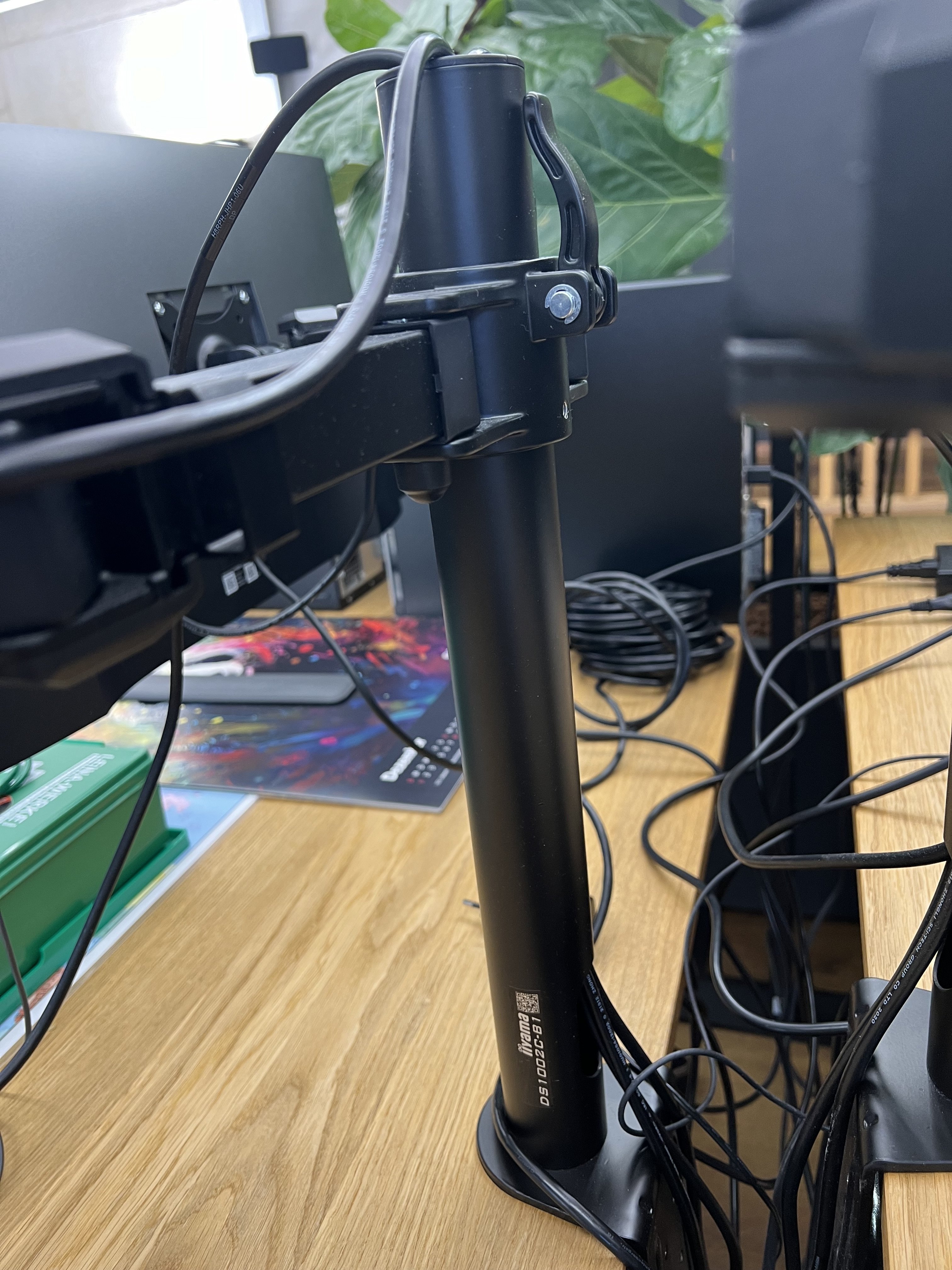

Wir haben im Büro pro Arbeitsplatz zwei Dell U2520D Bildschirme an diesen Monitorarm iiyama DS1002C-B1 befestigt und seit kurzem Dell OptiPlex 7010 Plus Micro Rechner angeschafft.
Um einen sauberen Arbeitsplatz zu haben, würden wir diese Dell Rechner gern am Monitorarm befestigen.
Kann mir bitte jemand eine passende Halterung empfehlen?
Tische sind höhenverstellbar: Desktopia Pro Tische in Eiche Echtholz
Anbei Fotos

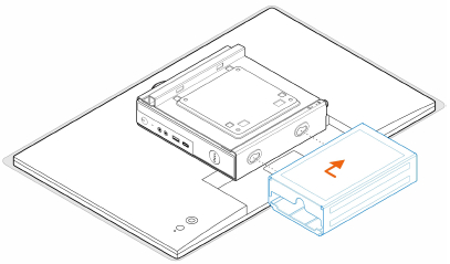

OptiPlex Micro Dual – VESA-Halterung
  1. Befolgen Sie zuerst die Weisungen im Abschnitt Führen Sie die folgenden Schritte aus, bevor Sie an Komponenten im Inneren des Computers oder an seiner Außenseite arbeiten.
  2. Legen Sie den Monitor auf ein weiches Tuch oder Polster.
  3. Nehmen Sie die Rückabdeckung ab.
  4. Bringen Sie die vier Schrauben (M4x10) zur Befestigung der VESA-Halterung am Monitor an
  5. Abbildung 26: Anbringen der Schrauben zur Befestigung der VESA-Halterung am Monitor
  6. Schieben Sie den Computer in die VESA-Halterung.
  7. Ziehen Sie die Flügelschraube fest, um den Computer an der VESA-Halterung zu befestigen
    Abbildung 27: Anziehen der Flügelschraube an der VESA-Halterung
  8. Richten Sie die Schrauben am Netzadaptergehäuse an den Schraubenbohrungen der VESA-Halterung aus und bringen Sie das Netzadaptergehäuse seitlich an, um es zu verriegeln
  9. Abbildung 28: Ausrichten der Schrauben am Netzadaptergehäuse und der VESA-Halterung

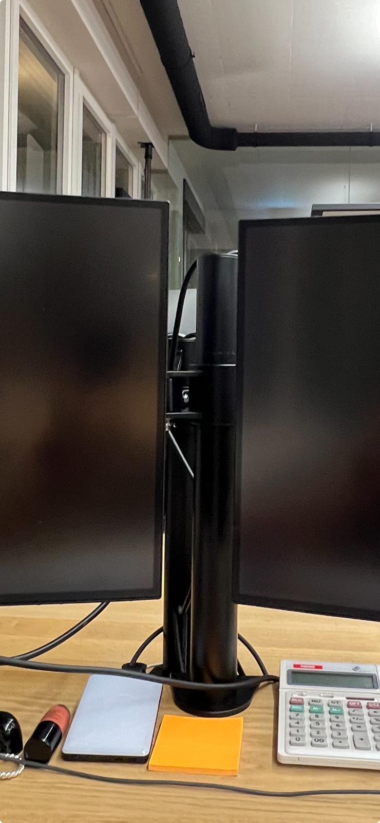

jetzt komme ich drauf, was das für Schrott Monitorarme sind ... diese iiyama DS1002C-B1
die monitor sind jetzt versetzt (höhe), denke durch das Gewicht des Optiplex mit der Halterung.
habe stundenlang versucht die höhe anzupassen - kein Erfolg

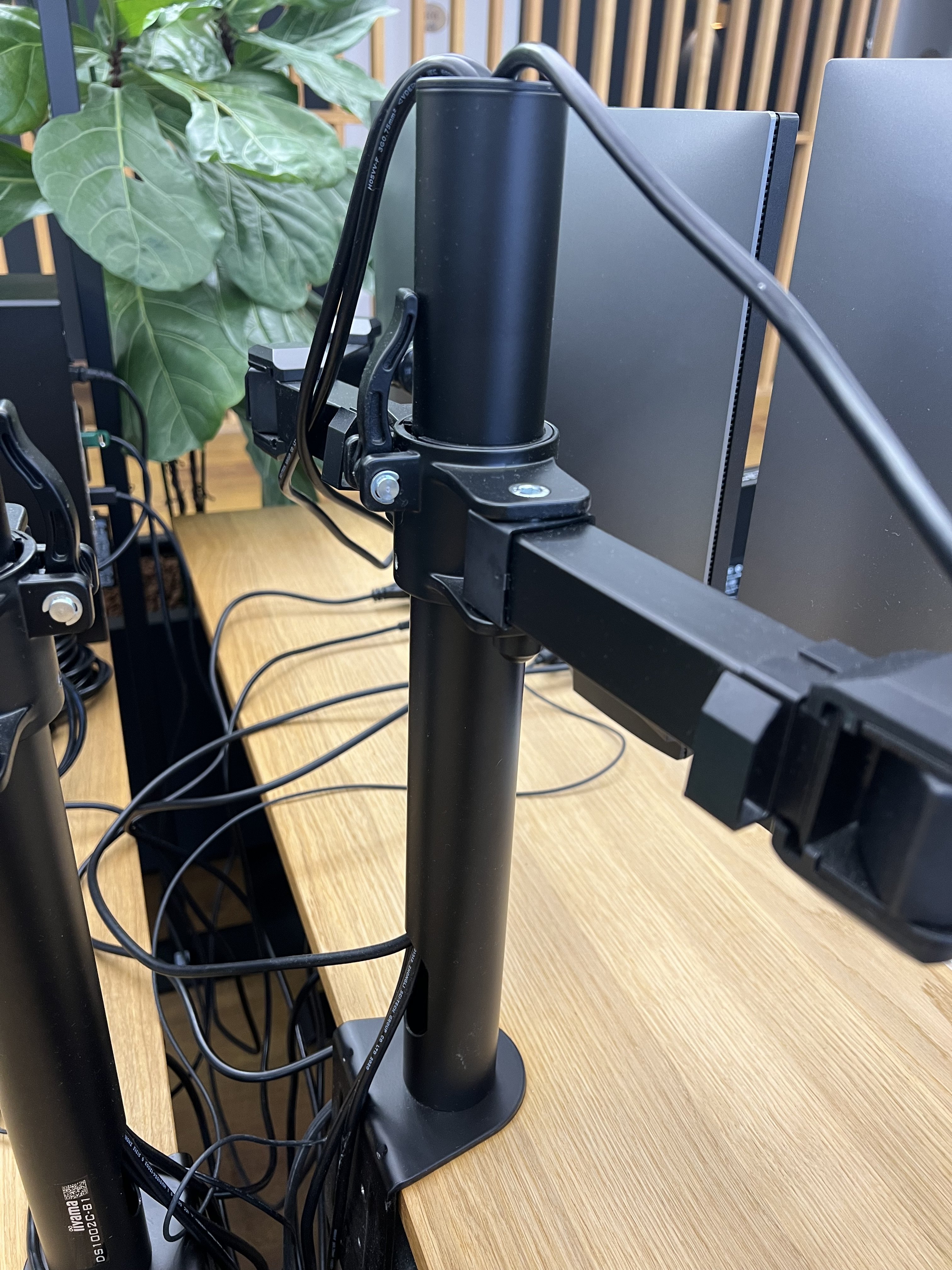

rein von der optik deiner bilder in #1 ist die allgemeine höhenneinstellung per klemmhebel hinter der dicken vertikalstange.
wirkt an sich eh recht easy, an was scheiterts denn?
mit dem klemmhebel kann man beide monitore gleichzeitig in der höhe verstellen, nicht einzeln
hm, das sind doch gleiche setups, oder?
zwei gleiche schirme zwei gleiche optiplex halterungen, ich frag mich grad, warum die oberkante ned auf gleicher höhe ist, zumindest auf dem bild
identische Bildschirme, identische Halterung, auf dem linken monitor ist der Optiplex mit der Halterung montiert, auf dem rechten Bildschirm nicht (brauche pro Arbeitsplatz nur einen Optiplex)
ah, ok..
nun, um das wieder "auf gleich" zu bringen.... könntest du eine unbestückte halterung rechts montieren.
