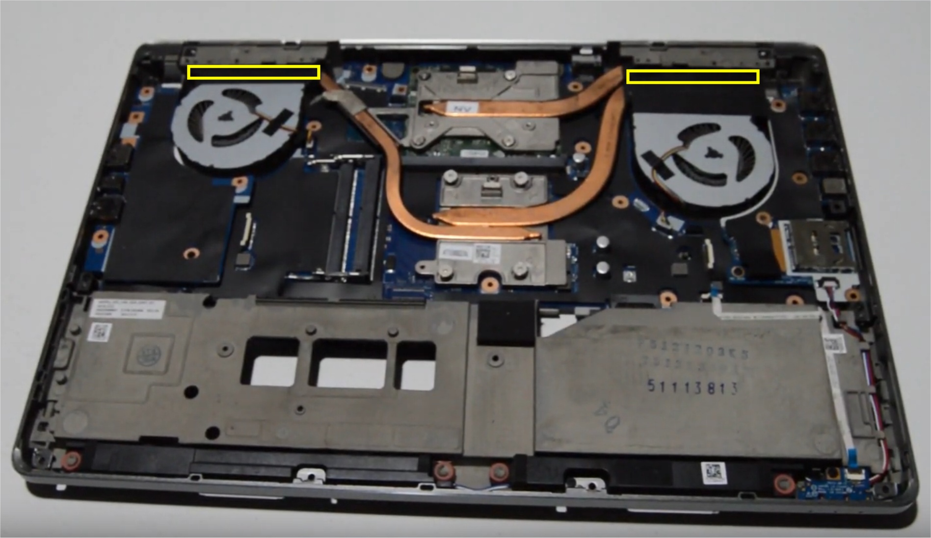

Zwischen Kühlergrill der Wärmeleitrohres und Lüfter sitzen manchmal Staubfilze, die man entfernen muß.
Dann kommt die heiße Luft nicht mehr richtig raus und der Laptop überhitzt.
Manchmal merkt man das, wenn der Luftstrom am Auslaß sehr gering und heiß ist.
Nachtrag:
Dort sitzt der Staub.
Man muß die Klebefolie vorsichtig abnehmen und dann den Luftauslaß reinigen nach entfernen der Lüfter.
