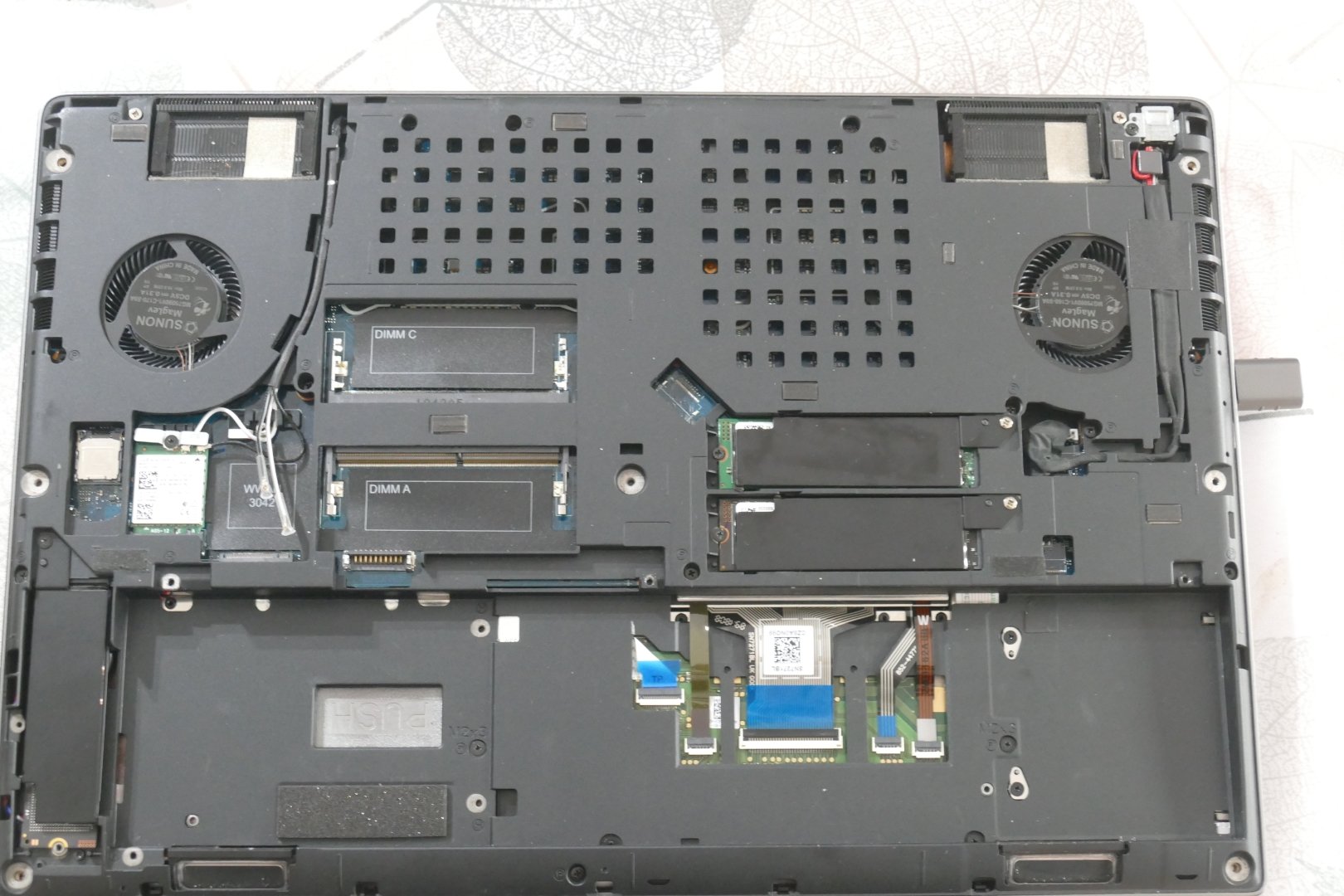

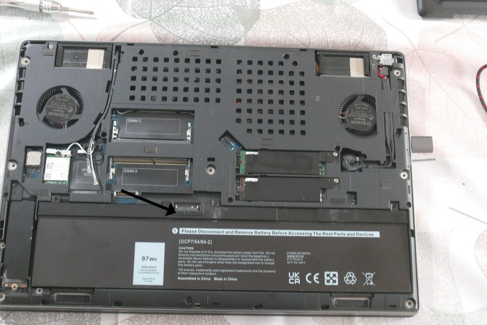

Ich glaube, ich habe den Fehler gefunden. Ich fragte mich, wie der Akku eine Verbindung zur Platine bekommt. Da scheint mir ein Verbinder zu fehlen, oder?
Das Kabel kann vom Akku getrennt werden und klebt logischerweise noch an dem ausgebauten original
Das Kabel ist nicht mehr dran und auf Amazon vergriffen. Gibts da andere Liefermöglichkeiten?
Ja, und die 3. SSD muss ich noch festschrauben, Danke
Ich habe ein anderes Kabel auf Amazon gefunden und geordert.
Also wenn das Kabel fehlt, dann ist der erste Dell Akku vermutlich gar nicht tot sondern war gar nicht angeschlossen.

solltest du noch nach einem passenden Kabel suchen: die Produktnummer ist DC020031N00 DAP10_BATT_CABLE_ASSY_2D
Erst mal vielen Dank an alle, die mich hier unterstützt haben. Ich melde mich, sobald ich das Kabel habe. Ist natürlich merkwüdig, ein Notebook ohne Kabel zu verkaufen.
das kabel nimmt man vom alten akku, bevor der entsorgt wird.
so hab ichs mit meinem 7390 gemacht.
