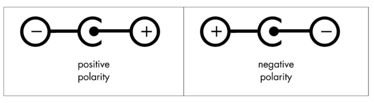

Also die Spannung sollte gleich dem anderen Netzteil sein und die Stromstärke gleich oder höher liegen, wichtig wäre noch zu beachten das die Polung gleich ist, also ob + und - Pol ein beiden Fällen außen respektive innen am Stecker geführt sind, das erkennst du an einem kleinen Schaltbild auf dem Netzteil.
