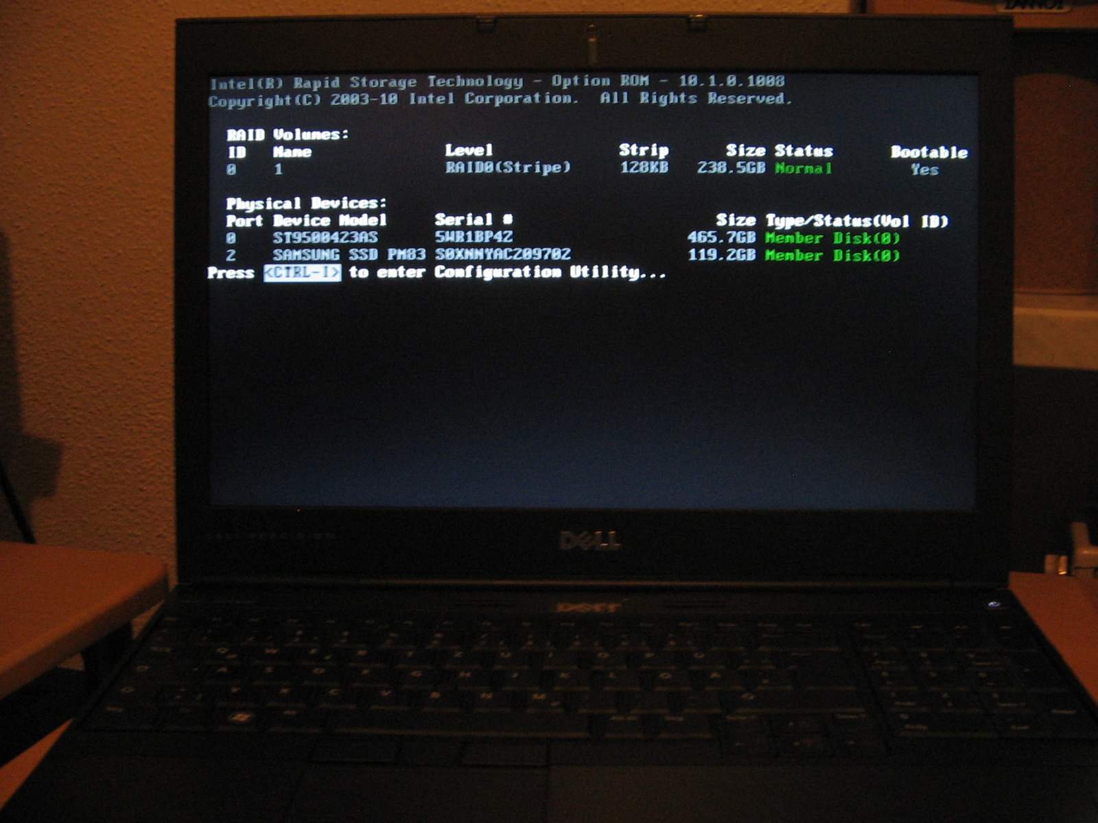

ich hab o.g. notebook gestern neu aufgesetzt, windows 10 64 bit pro, lief einwandfrei. kein raid, kenn mich nicht die bohne damit aus.

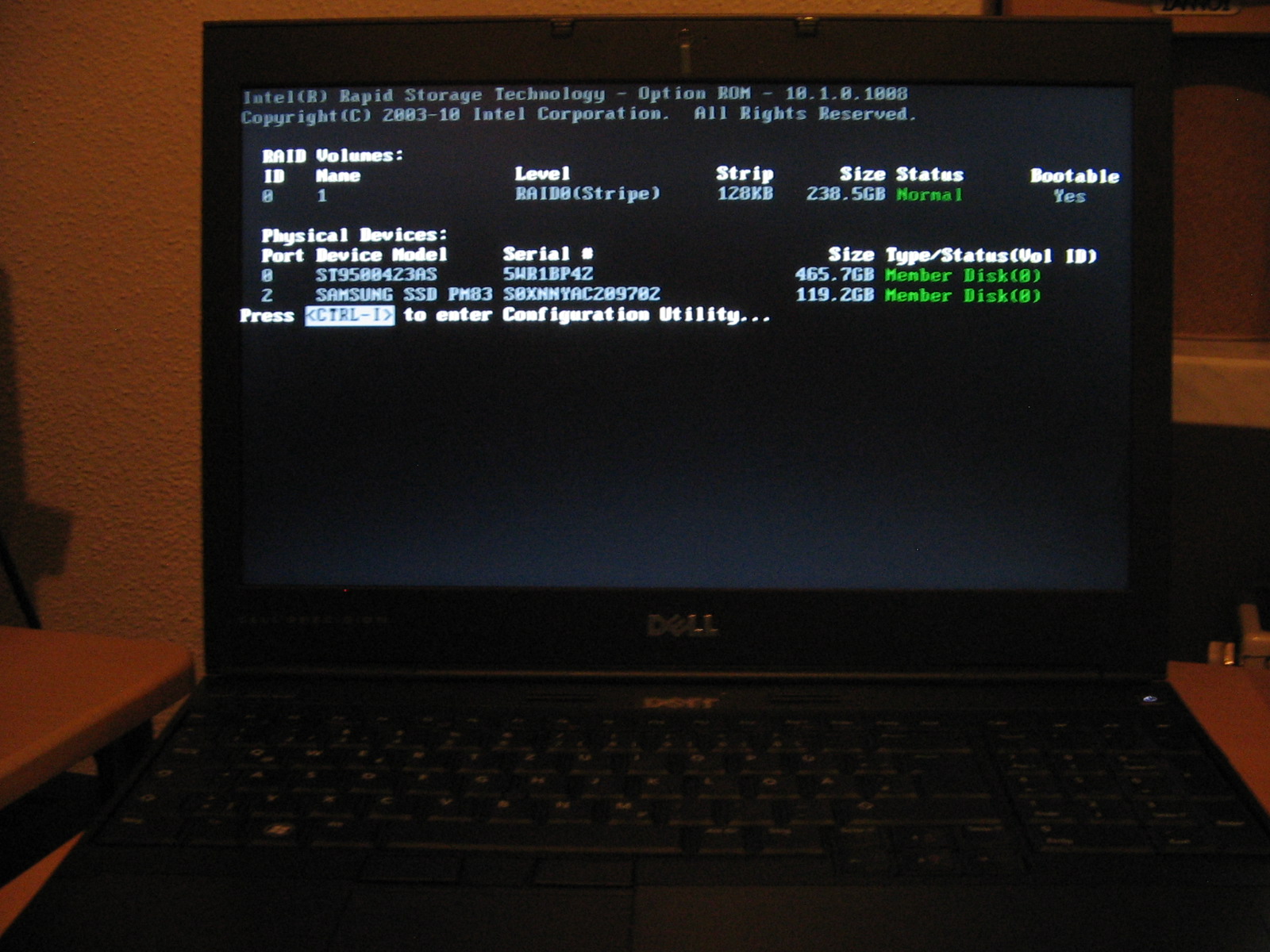

hab es heute abend gestartet, da kommt folgendes:

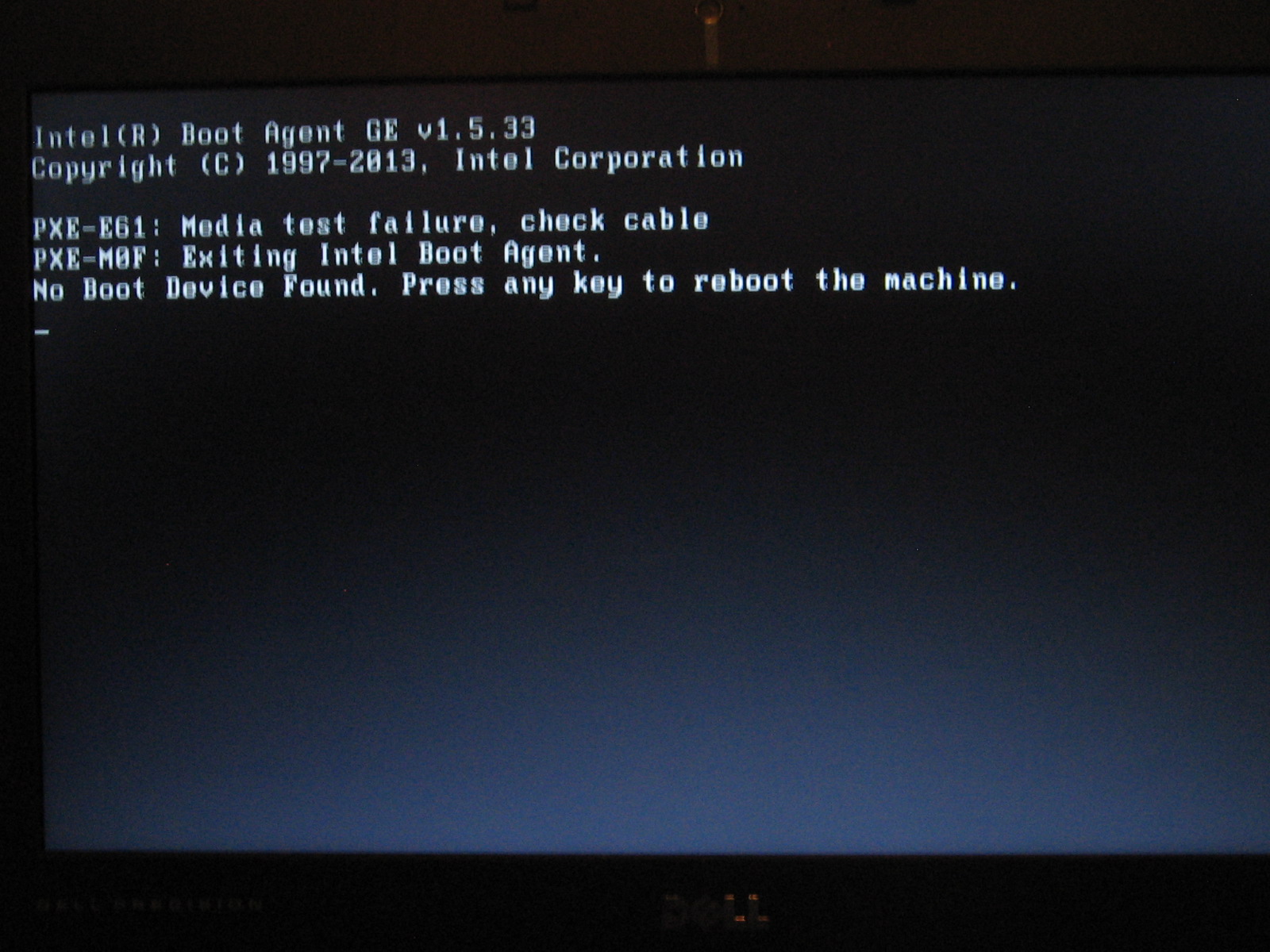

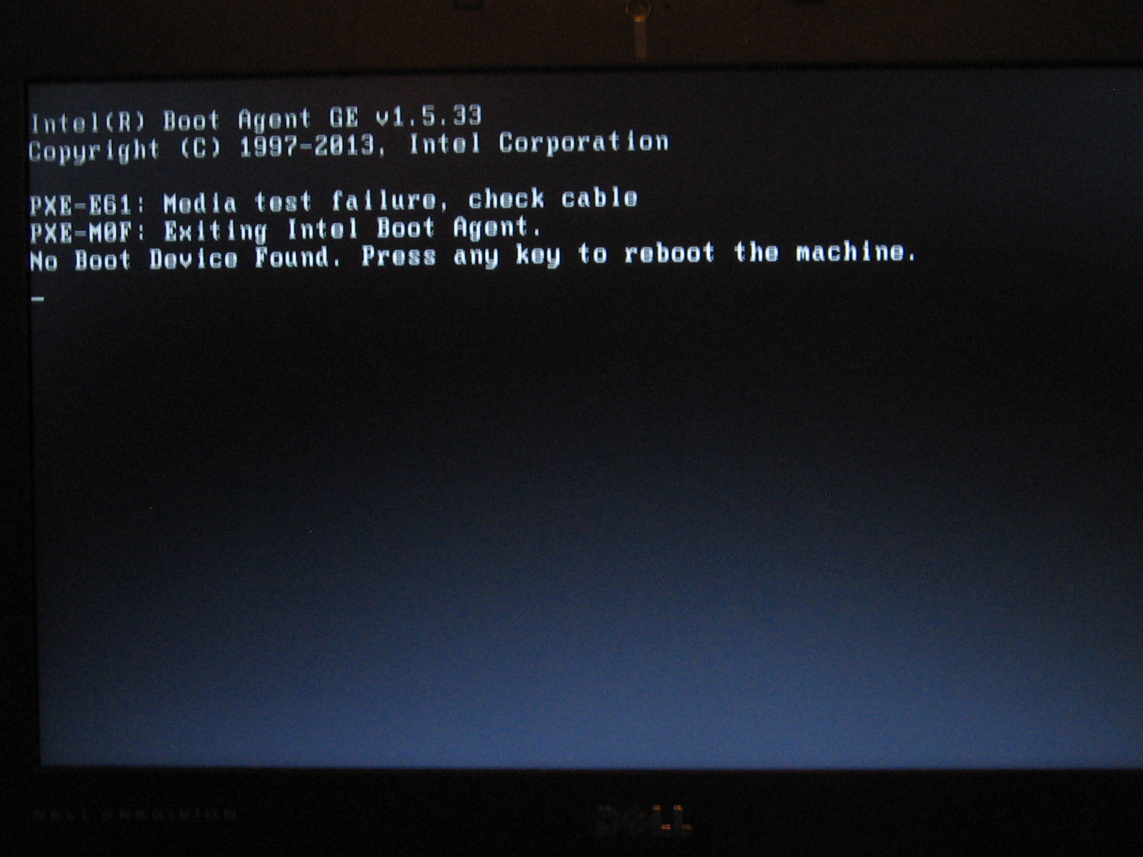

das kommt dann, wenn ich die esctaste drücke.
jemand eine idee, wie ich die kiste wieder zum laufen bekomme?
danke

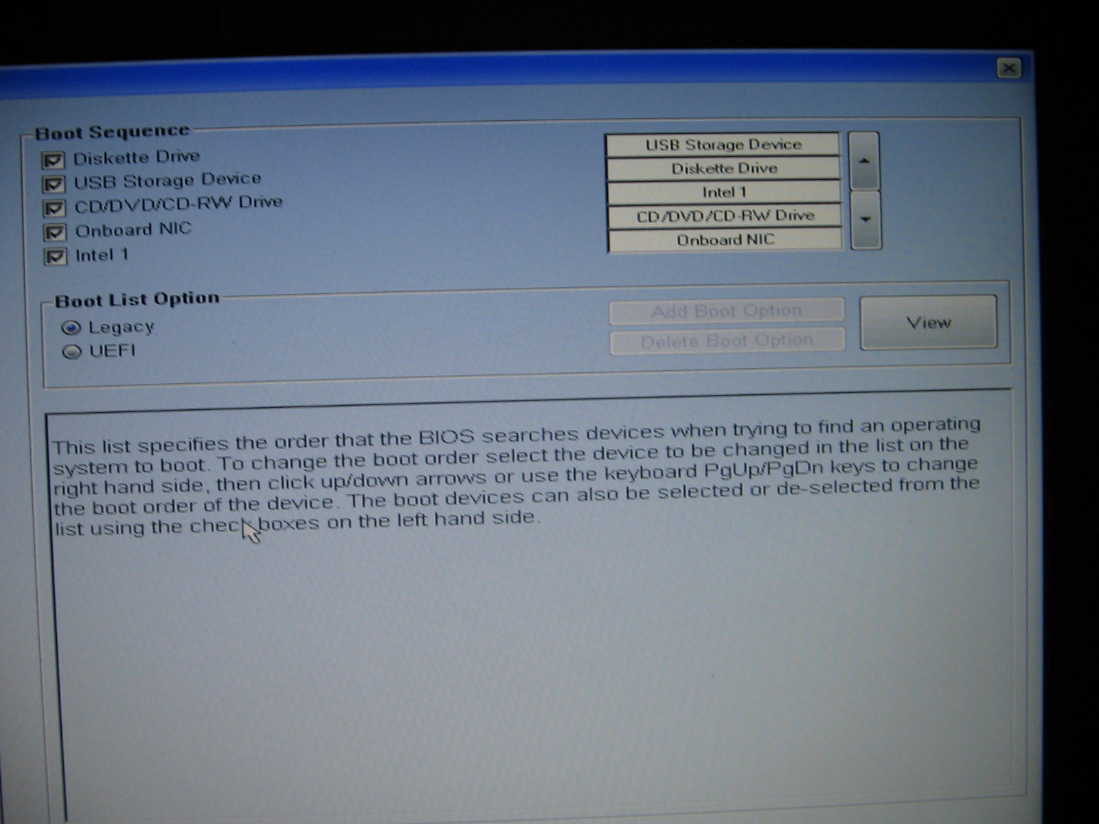

Im Bios auf AHCI umstellen und die Bootreihenfolge anpassen.
Eventuell noch den Bootmodus auf Legacy oder UEFI setzen, je nach installiertem Schema.

Ich könnte meinen daß bei DELL die Standardeinstellung nach einem BIOS Reset RAID bzw IRST (Intel Raid) ist, falls vorhanden.
Oder das eingestellte RAID 0 ist kaputt, macht aber bei einer HDD und kleinen SSD keinen Sinn.
Warum sollte man eine 500 GB HDD und eine 128 GB SSD zum RAID 0 zusammenschalten?
Hilfreich wäre zu erfahren, wie die Konfiguration vorher eingestellt war.

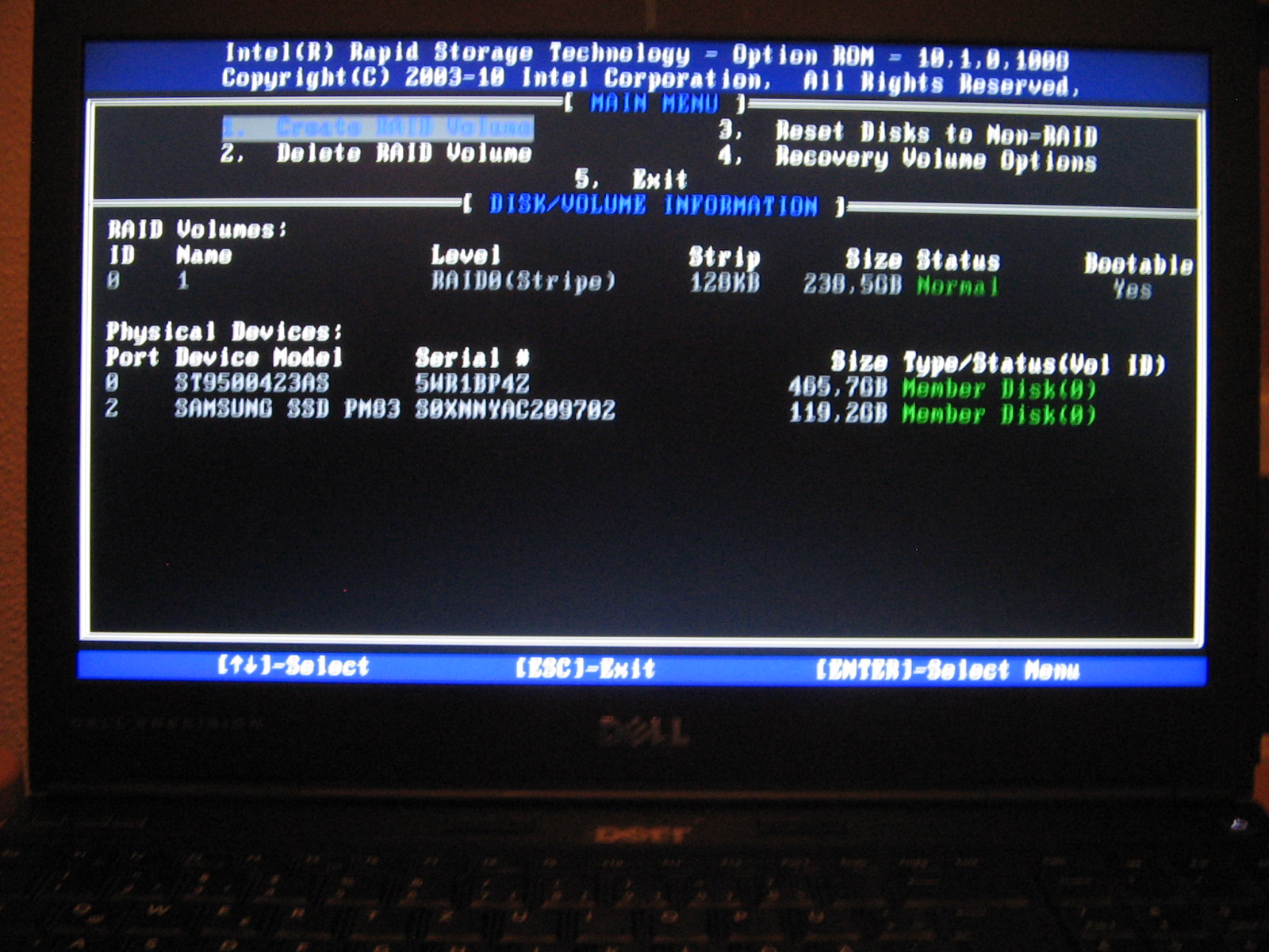

Das ist richtig, weil ja der SATA-Controller im RAID-Modus (IRST) läuft.
Das RAID Array ist in der Bootreihenfolge als "Intel 1" bezeichnet.

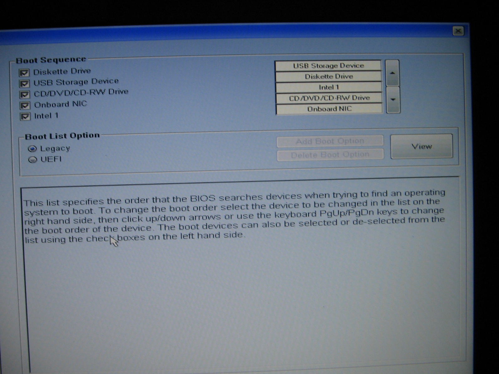

Ich sehe gerade: Der Schalter zum Umstellen ist unter System Configuration -> SATA Operation
Bei dir dürfte der auf "RAID On" stehen.
hab jetzt intel 1 im bootmenue an erster stelle stehen, passiert das gleiche wie im 3. bild.

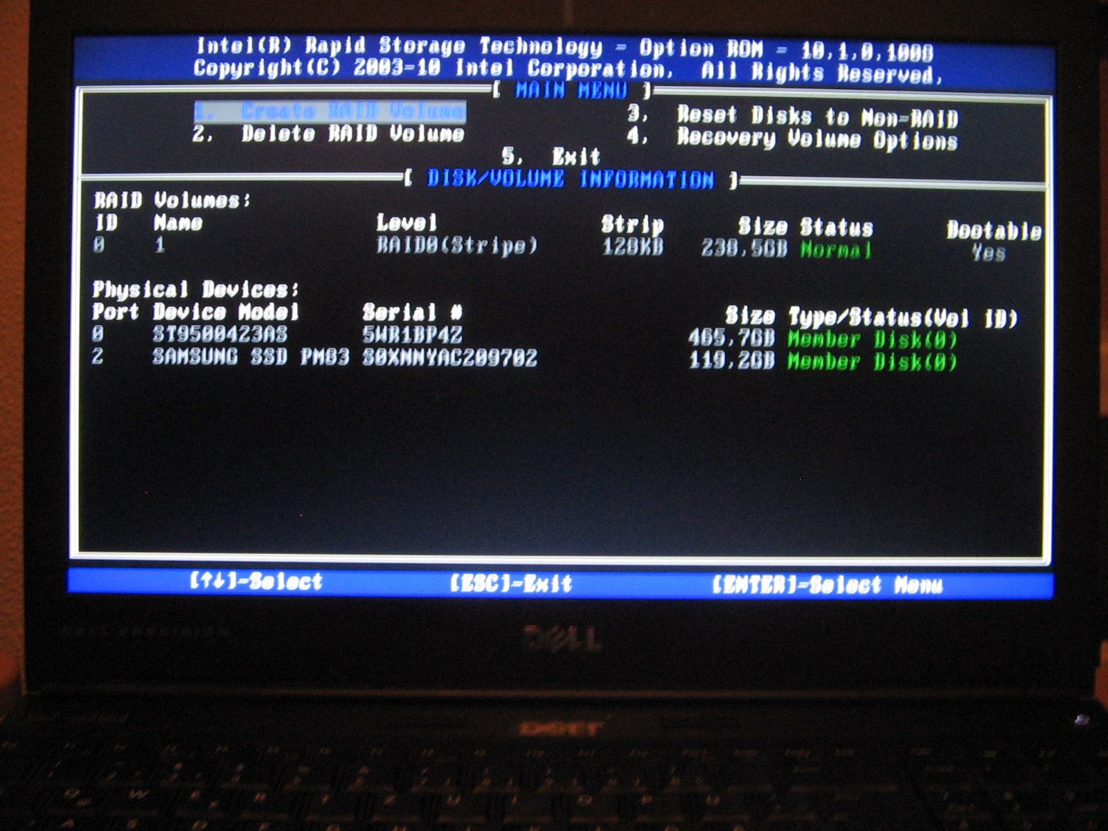

Ansonsten wäre das einfachste, das RAID aufzulösen und neuzuinstallieren
Setz mal in Bild 2 Reset to non Raid.

wie kann ich das auflösen, würde ich liebend gerne.
Stelle im BIOS unter System Configuration -> Sata Configuration auf AHCI
Dannach löscht du am besten beide Platten um noch mögliche Reste der RAID Konfiguraion zu entfernen.
Dann kannst du sauber neu installieren.
also wenn du das Raid frisch erstellt hast dann ist es leer und Du must windows neu installieren.
