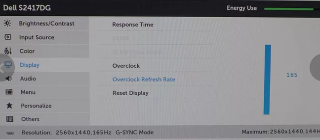

Habe mir endlich mal einen 144Hz Monitor mit Gsync gegönnt. Modell im Threadname.
Aus Interesse wollte ich die 165Hz funktion testen jedoch bekomme ich nur ein schwarzes Bild, von wegen Power Saving (im OSD schon disabled). Habe natürlich auch dutzende Threads im Inernet gefunden und diese Varianten ausprobiert. Habe 3 verschiedene DP Kabel (1 davon das was dabei war) immer das gleiche. Habe nachdem Monitor reboot einfach nur das schwarze Bild...
Die nVidia Settings erkennen den Monitor aber kann ihm keinen Haken zum aktivieren geben. WIndows 10 erkennt ebenfalls die Gsync Anzeige, kann aber keine Vorstellungen machen. 144Hz funktionieren ohne Probleme.

in menü 4 platz (Display ) da steht Übertakten Deaktiviert wenn man aktiviert wechselt es zu 165 hz
Yes natürlich, wie oben gesgat hab 3 vershciedene DP Kabel... aber hab nochmal 2 neue bestellt die bis zu 240Hz supporten sollen... mal schauen..

Das problem bleibt bestehen, 160Hz funktionieren ohne Probleme, bei 165 ist irgendwie Schluss
