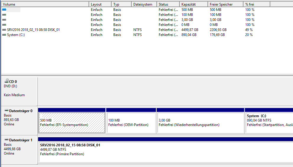

Kann Windows ein Raid1 automatisch reparieren und das Volume erweitern danach? Hab noch nie mit einem Software RAID in Windows aktiv gearbeitet...
Jetzt seh ich aber auf dem Server, dass Windows hier nur eine Disk (0) erkennt, die 4,5TB Platte ist ein iSCSI-LUN. Kann das DELL irgendwie im Hintergrund in einer Layer unter Windows konfiguriert haben?
