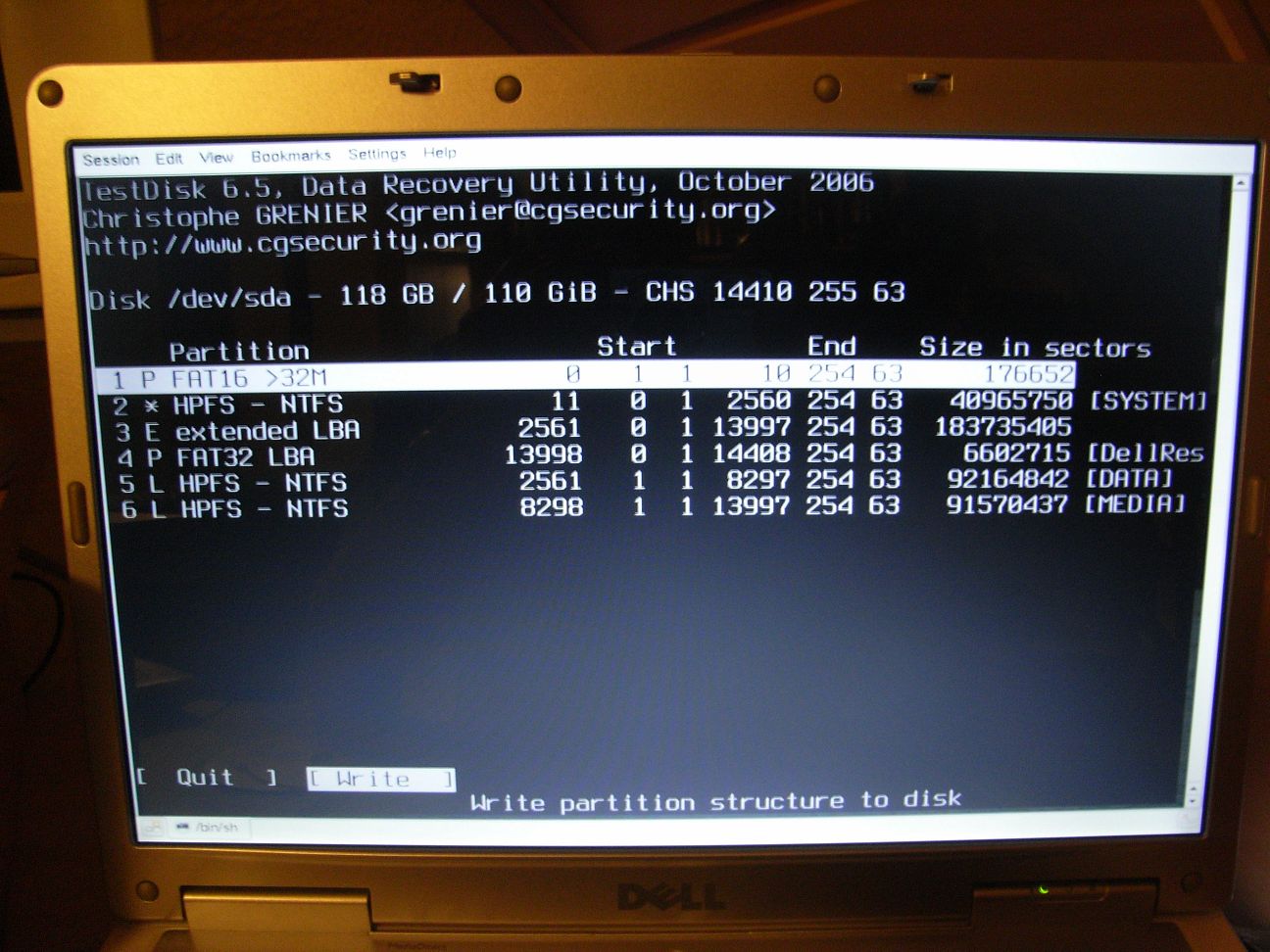

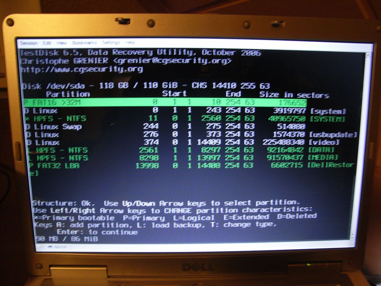

Hallo Fiona,
vielen Dank für deine Antwort.
Ich bin jetzt wie folgt vorgegangen:
Partition erstellt mit:
A: (add partition),
Eingabe:
[ Cylinders ] [ Heads ] [ Sectors ] [ Cylinders ] [ Heads ] [ Sectors ] [Type]
........0................1..............1................10.............254..... .......63 .......06....
sah dann also so aus:
https://www.computerbase.de/forum/attachments/k-rimg0015-jpg.78451/
danach [Write]
https://www.computerbase.de/forum/attachments/k-rimg0016-jpg.78452/

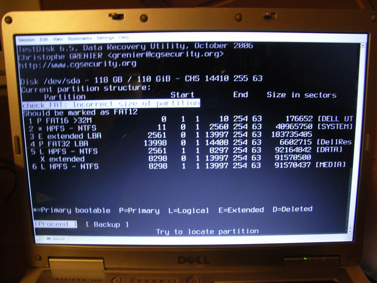

Danach nochmal Analyse gemacht und folgende Fehlermeldung bekommen: "check_FAT: incorrect size of partition. Should be marked as FAT12"
https://www.computerbase.de/forum/attachments/k-rimg0017-jpg.78453/
