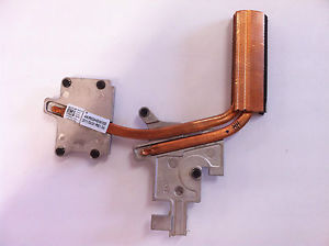

ich habe ein Dell Vostro 3750 und würde den vorhandenen (Sunon) Lüfter ersetzen, gibt es überhaupt die Möglichkeit dafür noch Ersatzteile zu finden oder macht es einen Lüfter der gleichen Marke neu zu kaufen?
Macht es Sinn den Kühlkörper (Heatpipe aus Kupfer) Heatspreader aus Aluminium zu vernickeln damit ich Flüssigmetal als WLP nehmen kann?
Denn wenn ich es richtig verstanden habe, könnte so mehr Wärme besser abgeführt werden wenn der Lüfter sowieso seine vorgegebene Geschwindigkeit hat. Ich spiele mit dem Gedanken das ich dann durch die Fancontrol Software den Lüfter bei 65% laufen lassen kann wie jetzt auch, bei etwas niedriger bleibenden Temps, ohne das der Lüfter immer wieder hochschnellt. Oder kann man da irgendwie selbst was basteln?
Oder gäbe es eine Möglichkeit irgendwie den vorhandenen Kühlkörper zu modifizieren das auf dem Weg zu den Lamellen schon ein Teil der Wärme abgegangen ist, auch wenn sich die Notebooktastatur dadurch etwas aufheizt?

Ich bräuchte schnell Hilfe, der Kühler vom Notebook wie oben abgebildet, besteht aussenrum aus Aluminium und die Lamellen über Heatpipes bis zum zentrum aus Kuper. Wenn ich jetzt nur auf das Kupfer Flüssigmetall draufmache, besteht Gefahr wegen dem Aluminium aussenrum?

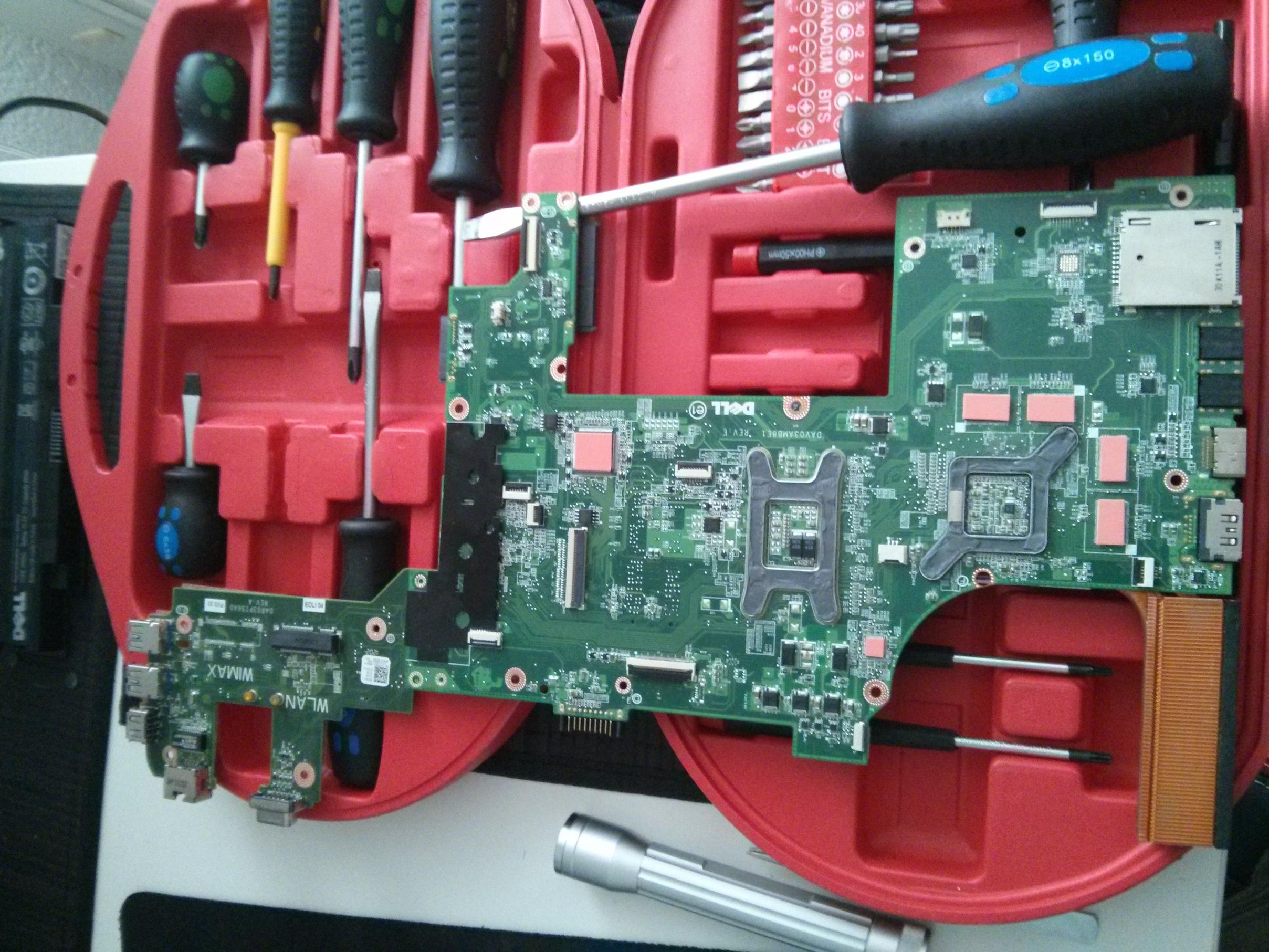

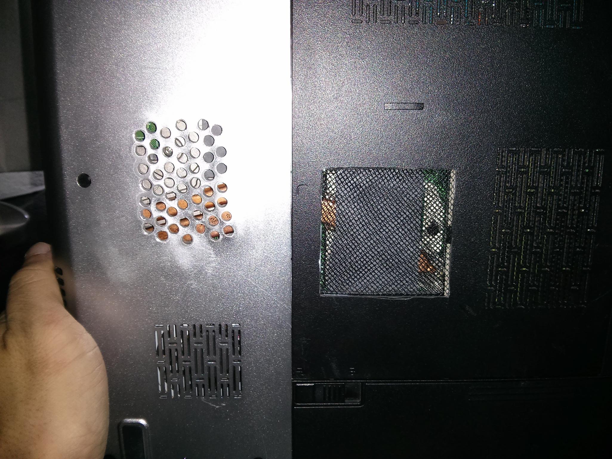

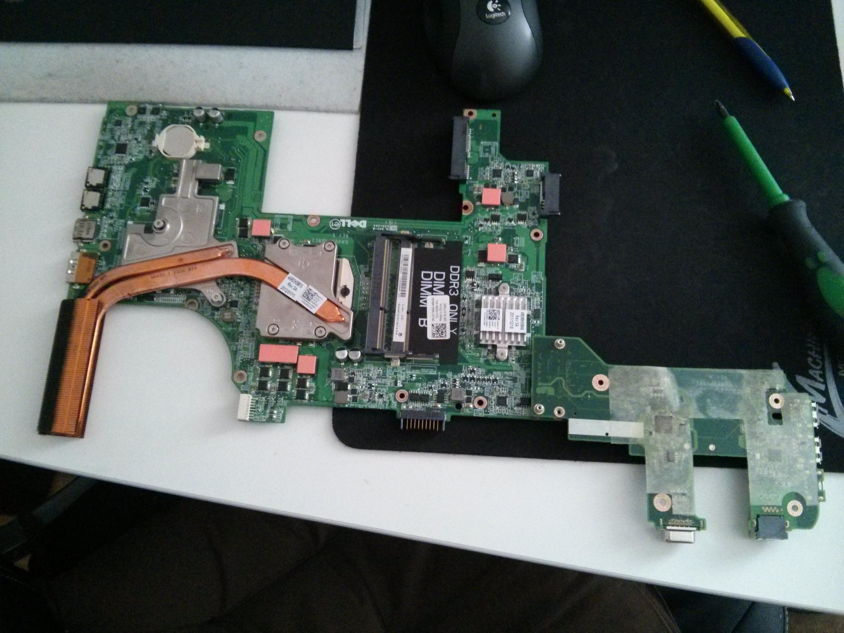

Am Ende habe ich doch alles zerlegt, saubergemacht und WLP neu draufgeschmiert. Flüssigmetall hielt auf dem Kupfer was recht beansprucht aussah, irgendwie schlecht und auf dem Siliziumkern gar nicht, obwohl das bei meinem Hauptrechner sehr gut funktioniert hattte. Da unterhalb des Kühlers für andere Chips Wärmeleitpads angebracht sind, wurden die auch gleich durch bessere ersetzt. Leider sind die Abstände zu groß so das ich auch dicke nehmen musste. Desweiteren wurden von mir sämtliche größere Chips mit Pads überklebt und auch die Aluminiumkühler wo das Kupferrohr drübergeht, habe ich mit Akasa dünnen selbsklebenden Pads und dickeren Wärmeleitpads ausgestattet. Die Retentionmdule vom Aluminiumkörper habe ich mit Pads (Paste) ausgefüllt. Anschliessend habe ich unterhalb vom Gehäuse des Vostro wo der CPU Kühler ist, 5x5cm Öffnungen ausgeschnitten und mit Fliegengitter doppelt beklebt. Ein stabilerer Gitterschutz kann man von aussen dranmontieren. Wo der GPU Chip ist, habe ich einfach in selbiger Größe auf eine Fläche von 5x5cm mehrere Löcher gebohrt. Im Idle dreht der Lüfter bei mir nicht mehr auf und läuft 50%. Hatte ich vorher über 80 teilweise 90Grad (bei 96Grad) taktete sich die CPU herunter sofern man Speedfan glauben schenken darf. Jedenfalls habe ich jetzt im Idle 60 (CPU) und (GPU) 50 Grad. Über 20 Grad niedrigere Temperaturen und eine akzeptable Geräuschkulisse. Wer einen Notebookkühler drunterlegt, kann nochmals auf niedrigster Stufe ca. 5Grad rausholen oder schneller drehend bis 8 Grad. Anscheinend wurden hier zuwenige Öffnungen unterhalb des Notebooks gemacht. Ich bin begeistert und kann jedem empfehlen, sofern das Geschick vorhanden ist, sein Notebook zu modden. Lötkolben etc. hatte ich nicht denn dann hätte ich nämlich Kuperlamellen verlegt. Das mal so eine kleine Hilfe für ratlose denen laute Lüfter und hohe Temperaturen einfach auf die Nerven gehen.
