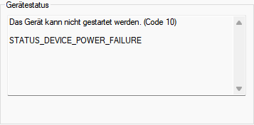

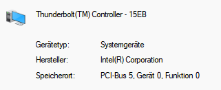

Heute mal einen Blick in den Geräte Manager geworfen und folgendes gesehen:

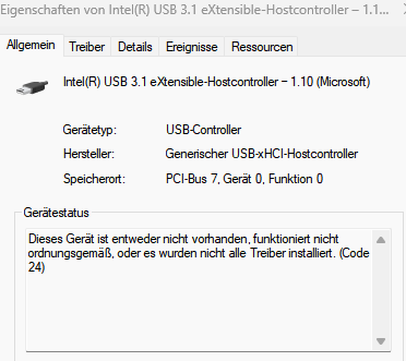

Das zweite Problem ist:
Muss dieser Hostcontroller zweimal auftauchen im Geräte Manager?
So was muss man sich in der "Nach Verbindung"''s Ansicht ansehen. Dann kann man eher sehen wo der jeweilige Controller her kommt.
Denn dein Notebook hat einen USB3 Controller im Chipsatz. Der treibt den rechten USB Port an.
Der TB3 Controller für die linken beiden Ports hat seinen eigenen USB3 Controller (für USB2 nutzt er aber den Chipsatz). Und der TB3 Controller im WD19TB hat auch nochmal einen eigenen USB3 Controller drin.

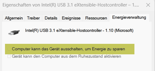

Danke für die Infos! Mir ist noch ein Trick gekommen, den ich von meinen Auflege-Zeiten kannte. Die Energiespeicher Funktion.
hab das jetzt mal für alle drei Controller deaktiviert, würde erklären, warum es immer erst nach eine bestimmten Zeit Probleme macht.
