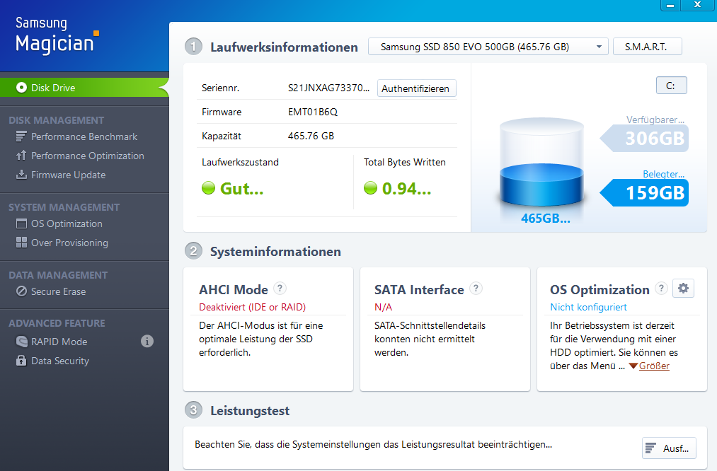

Hallo !
Ich habe mein Dell XPS 15 9550 mit einer 32GB M.2SSD und einer lahmen 2,5" HDD aufgerüstet und nun meine 500GB 2,5" Samsung Evo SSD eingebaut. Dazu habe ich mit der Samsung Data Migration Software die Daten geklont. Es funktioniert alles wunderbar, doch leider lässt sich AHCI nicht aktivieren. Im BIOS kann ich AHCI einstellen und er speichert die Einstellungen auch. Im Windows wird mir aber von der Software Samsung Magician sowie von AS SSD angezeigt, dass noch der IDE bzw. Raid Modus aktiviert ist.
Wie kann ich nun zu AHCI wechseln? Muss ich noch irgend etwas anderes beachten? (vielleicht hat es was mit der Intel Rapid Store Technology zu tun?)

und welches Betriebssystem nutzt du?
un der Windows Registry auch den Wert geändert (für win7 Schlüssel HKEY_LOCAL_MACHINE\SYSTEM\CurrentControlSet\services\msahci da rechts bei start den Wert auf 0 ändern), wenn man von IDE auf AHCI wechseln will?
Sorry, Win 10 Home. Ja in der Registry steht der Wert auf 0
Danke Dir, aber das habe ich bereits auf 0 gestellt. Das ist echt komisch...

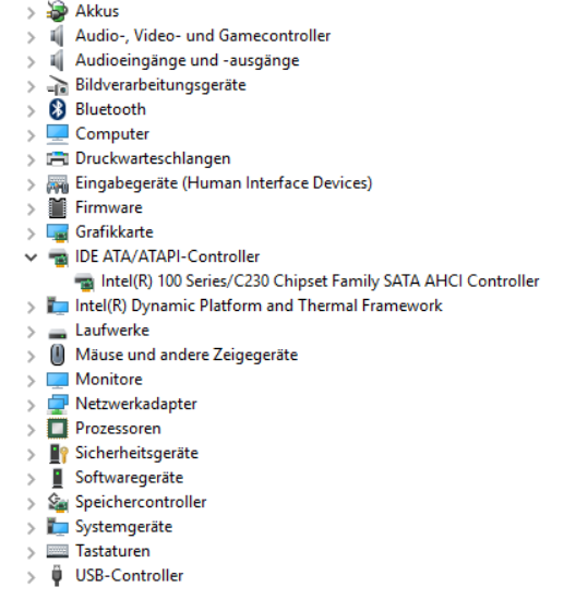

Und was steht im Gerätemanager beim Controller?
Ich habe gerade eben versucht im abgesicherten Modus von IDE auf AHCI umzustellen, aber das bringt auch nichts leider

Im Geräte Manager steht ja ahci.

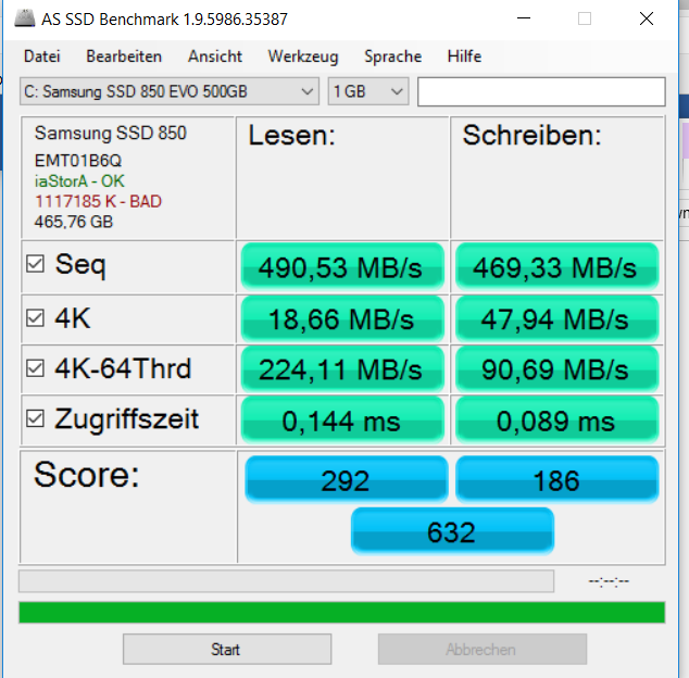

Öffne mal as ssd Benchmark und poste davon einen Screenshot.
Was soll nun denn bei dem alten Gerät nicht passen?
Ich verstehe die Frage nicht.ich würde schon gerde den AHCI Modus aktivieren um volle Geschwindigkeit und auch Trim Befehle etc. Zu haben
AHCI ist doch an. iastora ist der Intel SATA AHCI Treiber. Aber Du hat ein ganz anderes Problem. Was die Performance arg einbrechen lässt und was auch für das Leben der SSD nicht gut ist.
Ein falsches Aligning. Deine Partitionen beginnen nicht bei einem vielfachen von 4K Sektorgröße.
Du hast den iastor Treiber und nicht den MS-Ahci Treiber benutzt, solltest den evtl tauschen. Evtl hilft auch eine komplette Neuinstallation?

wow, Danke euch, das war ja wirklich grottenfalsch eingestellt. Ich installiere nun Win 10 neu sauber, das ist das beste (für meine SSD)
das XPS nutzt standardmäßig den RAID-Modus, weil zwei Festplatten verbaut sind. IDE kennt das Teil nicht, weil dieser Modus schon seit ca. 10 Jahren ausgestorben ist.
