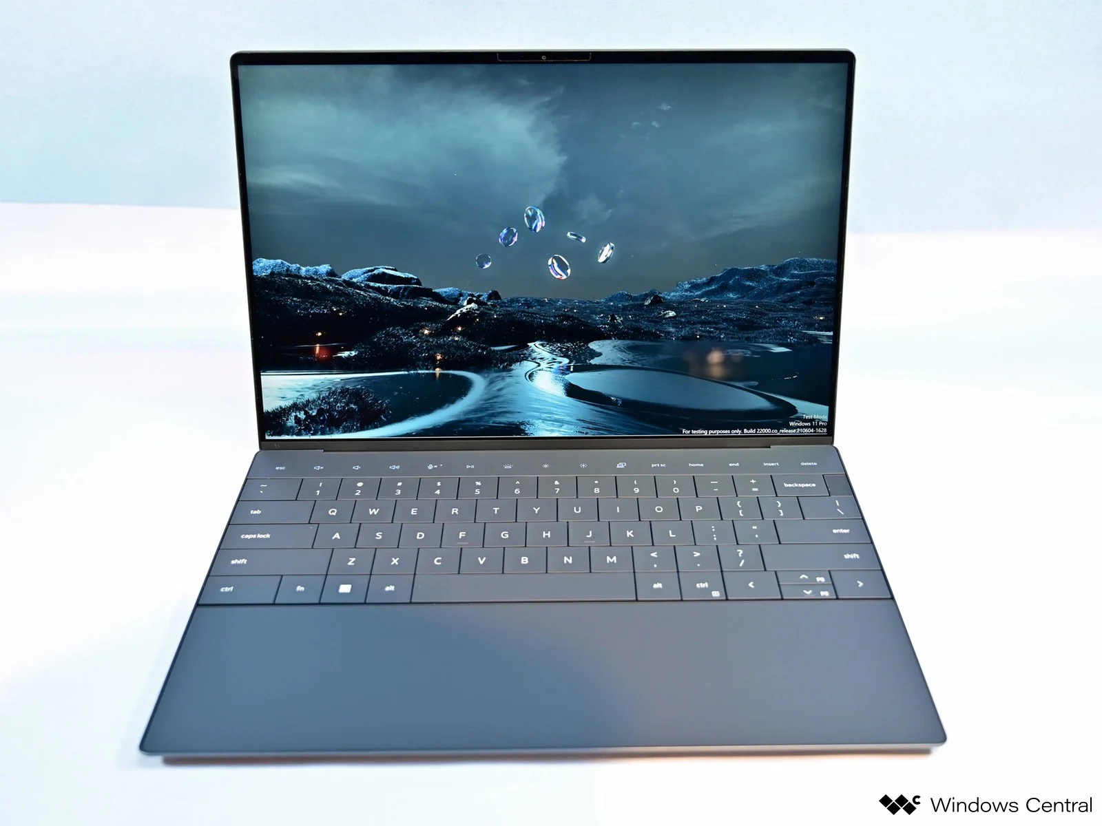

Ja, das mit den Dell Geräten ist so ne Sache, jetzt wurde auch das 13er mit der "Touchbar" aktualisiert, keine fn tasten mehr. Tasten extrem nah beieinander und viel zu kantig. Das Touchpad fehlt nun auch...
Irgendwie geht bei der Firma gerade einiges leider in die falsche Richtung, wenns so weiter geht war es das mit Dell :/
