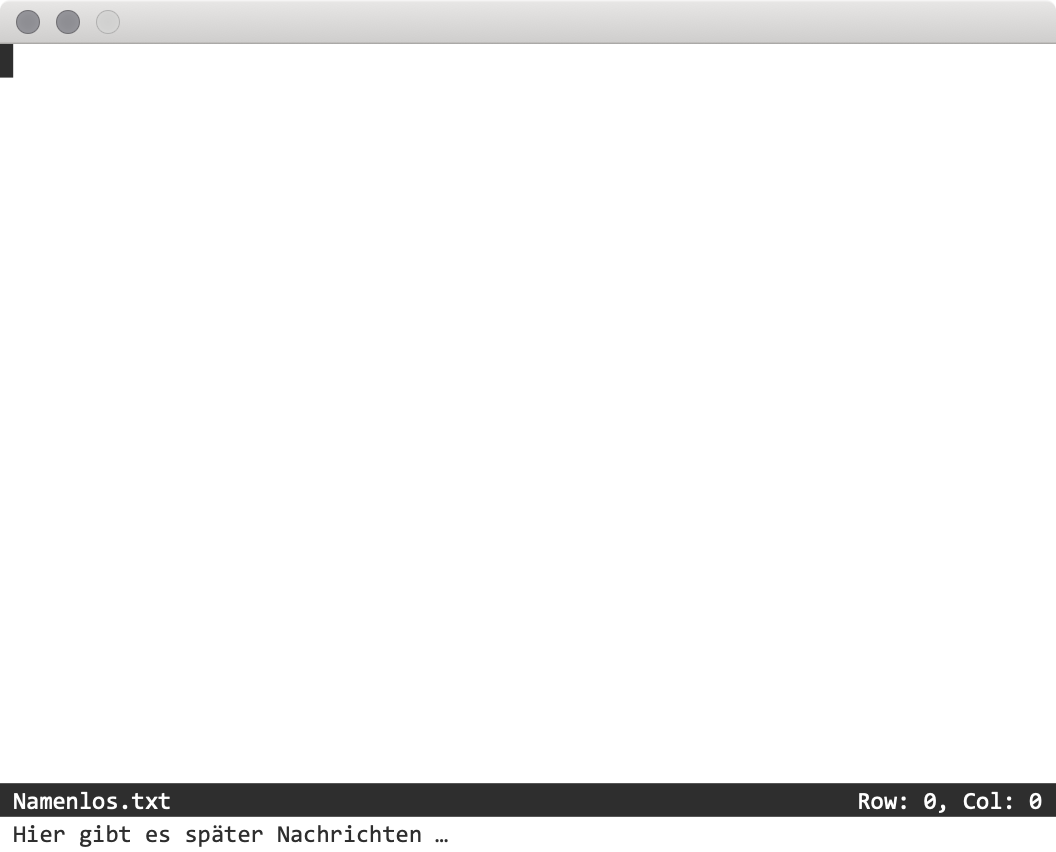

Nun habe ich nochmal ganz von vorne angefangen (auch um ein paar Algorithmen neu zu schreiben, die mir in der Rückschau zu umständlich erscheinen) und das "Gerüst" geschrieben > siehe Screenshot. Bevor ich mich jetzt an die Verarbeitung von Texteingaben mache, muss ich ersteinmal für mich im Kopf klar haben, wie ich den Text speichere und verarbeite.

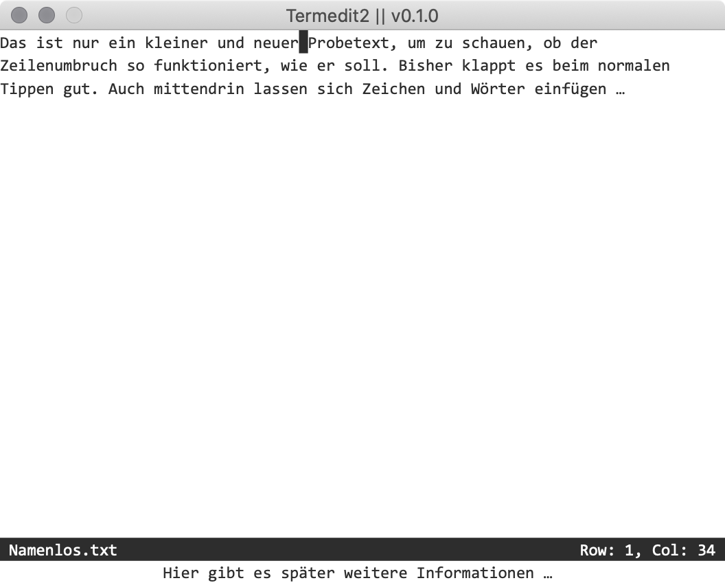

So, ein erster Erfolg: Beim Tippen von Buchstaben (Enter, Backspace etc. habe ich erstmal außen vor gelassen) wird für die aktuelle Zeile eine rekursive Funktion aufgerufen, die überhängende Wörter weiterverschiebt. Das funktioniert auch bislang sehr gut und wird mir dann hoffentlich als Vorlage für Weiteres dienen können.
Bisher sieht, falls es interessiert, die Funktion so aus (geschrieben in Xojo, einem Basic-Dialekt) – da lässt sich sicher noch das eine oder andere optimieren, aber immerhin klappt es erstmal:

Herzlichen Dank bis hierher für eure Hilfe!
