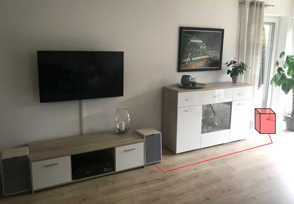

Dazu würde ich gerne "einfach" die rechte der Stereoboxen vor eine geöffnete Gartentür stellen (siehe Bild / Skizze).
Die Kabel beider Boxen sind 4m.
