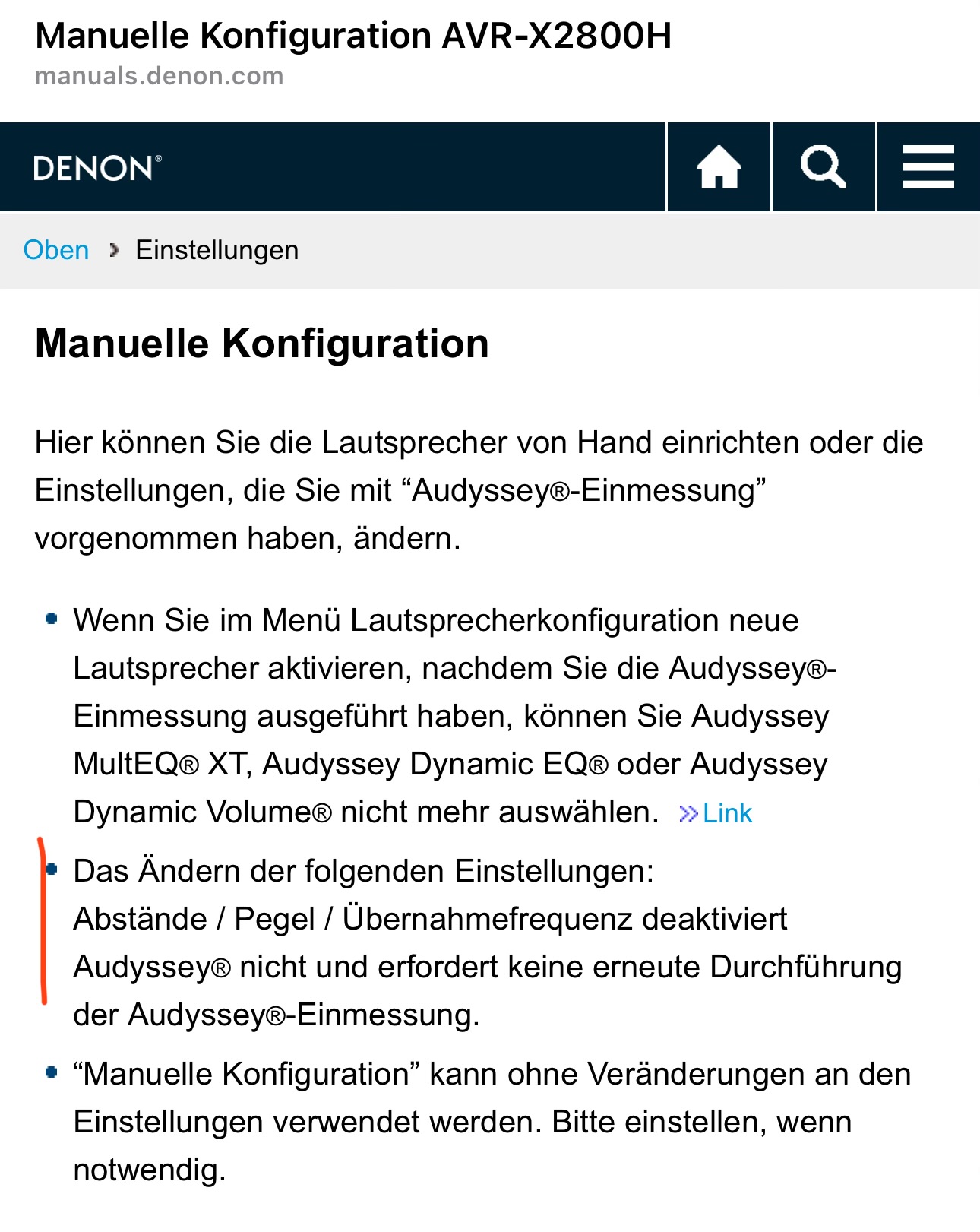

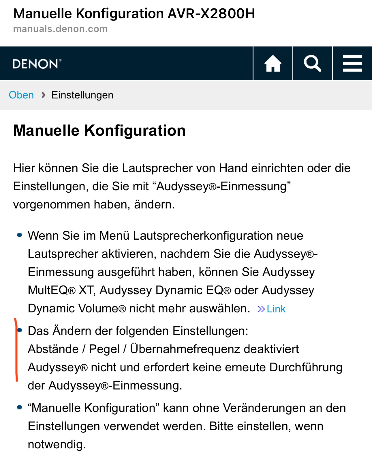

Zu dem Thema, ob bei Audyssey "off" alles deaktiviert wird, wo jetzt mehrmals gesagt wurde "ja", habe ich folgendes im Handbuch vom X2800H gefunden:
Also ist doch nur der "Equalizer" mit seiner berechneten Raumkorrektur, der deaktiviert wird?
Ich werde jetzt mal einiges testen, auch ein Preset, wo ich, falls möglich, die Einmessung auf "Standard" zurücksetze, und dann mal ganz "blöd" die sonst ermittelten Distanzen, Pegel und Übernahmefrequenzen manuell einstelle. So kann ich auch schnell zwischen "Audyssey" und manueller Einstellung hin und her wechseln.
Ich habe das eben gemacht und etwas komisches dabei bemerkt: wenn ich bspw. Preset 2 auswähle, dann auf die Audyssey Einmessung gehe und dort auf "Wiederherstellen", wird eingeblendet, dass die Einstellungen zurückgesetzt werden. Gemacht, dann die Pegel usw. gecheckt - Abstände, Pegel und Übernahmefrequenzen sind auf den eingemessenen Einstellungen geblieben. Nur bei der Zuweisung der Endstufen wurden die Atmos LS auf "off" zurückgesetzt, wo ich sie dann wieder auf "Front Dolby" eingestellt habe. Suspekt war zusätzlich, dass ich nach wie vor eine "Reference", "Flat" und "L/R Bypass" sowie "off" einstellen konnte. Waren kann man das, obwohl die Audyssey Messung auf Preset 2 zurückgesetzt wurde. Ist halt unnötig und unlogisch.
Also, trotz zurücksetzen ist quasi alles wie bei der Einmessung eingestellt und es lassen sich weiterhin die MultEQ XT Einstellungen vornehmen.

Nevec283 schrieb:
Mein Vater hatte sie bereits und mir eben gezeigt, hab ich mir auch geholt, aber noch nichts ausprobiert.
